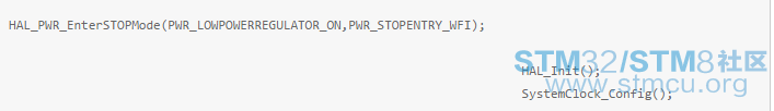

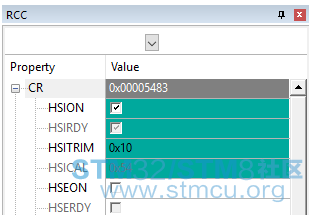

weidni2009 回答时间:2018-9-6 11:13:01
feixiang20 发表于 2018-9-5 23:22
死循环是语法问题,可能系统时钟初始化函数有错误,或者停机唤醒后时钟会变为HSI时钟,唤醒后首先执行的是 ...
