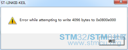

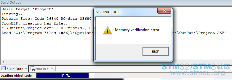

芯片是:STM32F103C8,没有设置读写保护在KEIL进入DEBUG时,如下提示:

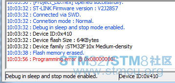

STM32 ST-LINK Utility烧录也不行:
不会是芯片坏了吧?

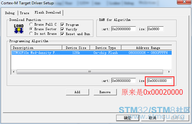

a707083746 回答时间:2018-9-6 15:56:13
toofree 发表于 2018-9-6 14:30
选错芯片的可能性很大,再就是编程算法要对应中密度的。
如果你选了低密度也是不行的。
弄个闪灯小程序,看 ...
芯片是STM32F103C8  64K的,我选中密度的,现在下载没出现报错了
a707083746 回答时间:2018-9-6 15:51:52
wenyangzeng 发表于 2018-9-6 11:30
应该是选错芯片型号了,导致内存出错
KEIL里我选的是STM32F103C8,芯片上印的也是STM32F103C8,可能是我原来的软件版本没有6楼那样配置
wenyangzeng 回答时间:2018-9-6 17:06:19
a707083746 发表于 2018-9-6 15:51
KEIL里我选的是STM32F103C8,芯片上印的也是STM32F103C8,可能是我原来的软件版本没有6楼那样配置 ...
STM23F103C8只能按照15楼的选择

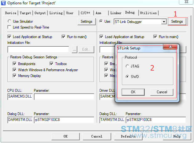

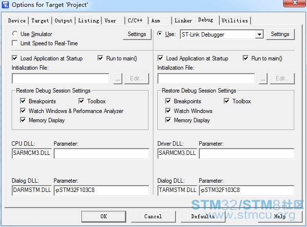

a707083746 回答时间:2018-9-6 10:41:09
安 发表于 2018-9-6 10:29
看一下调试配置选项中,是否有对应的芯片信息。如果没有手动增加一个。
是这里吗?

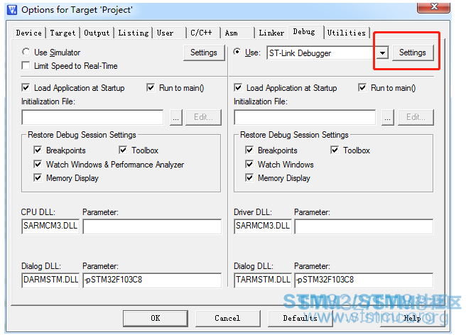

废鱼 回答时间:2018-9-6 10:46:53
a707083746 回答时间:2018-9-6 10:56:38
安 发表于 2018-9-6 10:46
是。点设置。
里面只有两个选项,我是SWD的

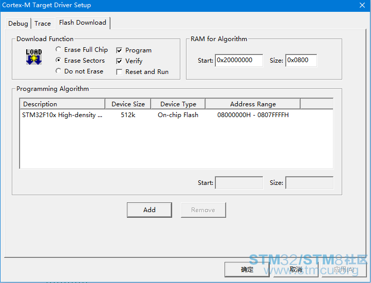

废鱼 回答时间:2018-9-6 11:04:45
应该是这样的:

七哥 回答时间:2018-9-6 14:30:19
如果你选了低密度也是不行的。
弄个闪灯小程序,看能不能正常。
如果你的SWD或JTAG线长的话,把SWD速度调慢一点

a707083746 回答时间:2018-9-6 15:49:37
我换发MDK4.74的没出现这种情况了,但换回4.23也不出现
