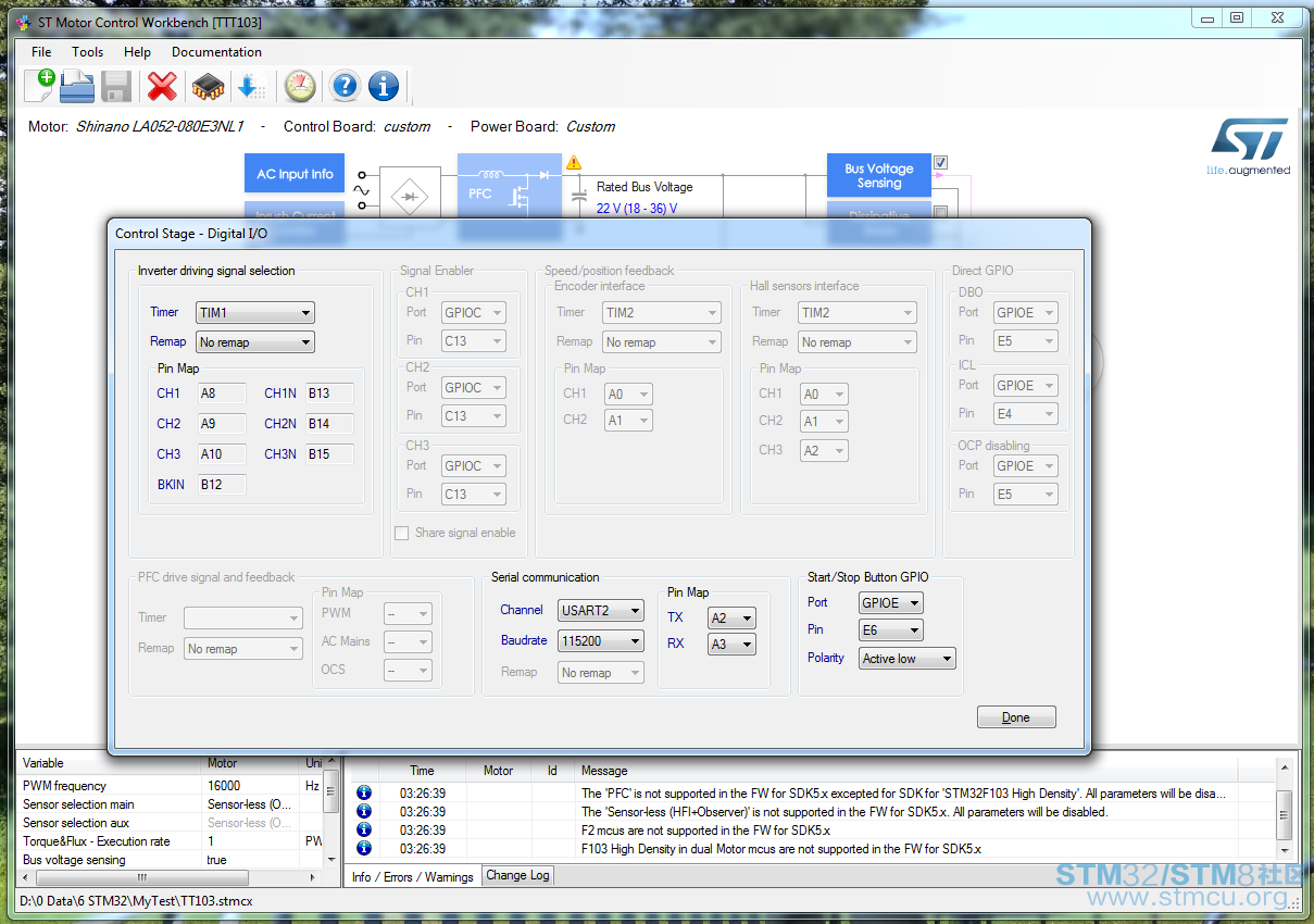

选择 单电阻 采样电流 模式, 可以看到软件在跑(通过串口), 但用示波器测量 CPU 的 3 个下桥的 输出, 没有的! 是我们的选择不对?

a1024a.1 32b0c
Motor SDK 5.2.0
看图.

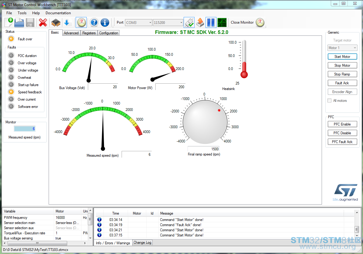

LT-386596
回答时间:2018-9-6 15:32:58
a0a.1 32b0c
是在刚启动的时候.
LT-386596
回答时间:2018-9-6 15:39:00
a0a.1 32b0c
3个 上桥可以测到16000赫兹 的波形.

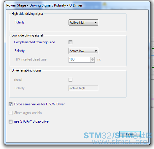

上桥臂的占空比是多少?最好找到同一个半桥的两个引脚一起测量,看看示波器的波形;
另外你的下桥臂选的的低电平有效,可以尝试选择下桥臂高电平有效,查看能否显示互补的PWM

因为我们驱动芯片是 IR2103.
LT-386596
回答时间:2018-9-6 17:08:23
a0a.1 32b0c
一样只有上桥有输出.

LT-386596
回答时间:2018-9-7 09:39:23
a0a.1 32b0c
上桥臂的占空比是变化的,大概持续1秒左右,就关断了, 显示 speed feedback 错误.
Motor SDK 5.2.0
