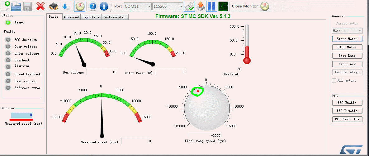

运行的效果是:$ Q2 z4 P$ L/ B; ]2 \; ?
' `; ?& Z  e+ j! }5 T% x& e: c
可见在运转过程中是会出现speed feedback错误的。

这样就可以消除错误,电机也会正反转,不过没有最开始的代码处理的快,毕竟stop motor直接让motor回到了idle状态。测试过程中还发现,如果延时时间太短,例如把两个10000都改为5000,则电机也会一直朝着一个方向转动,估计是留给错误恢复的时间不够?或者是我对SDK的理解不够深入吧
