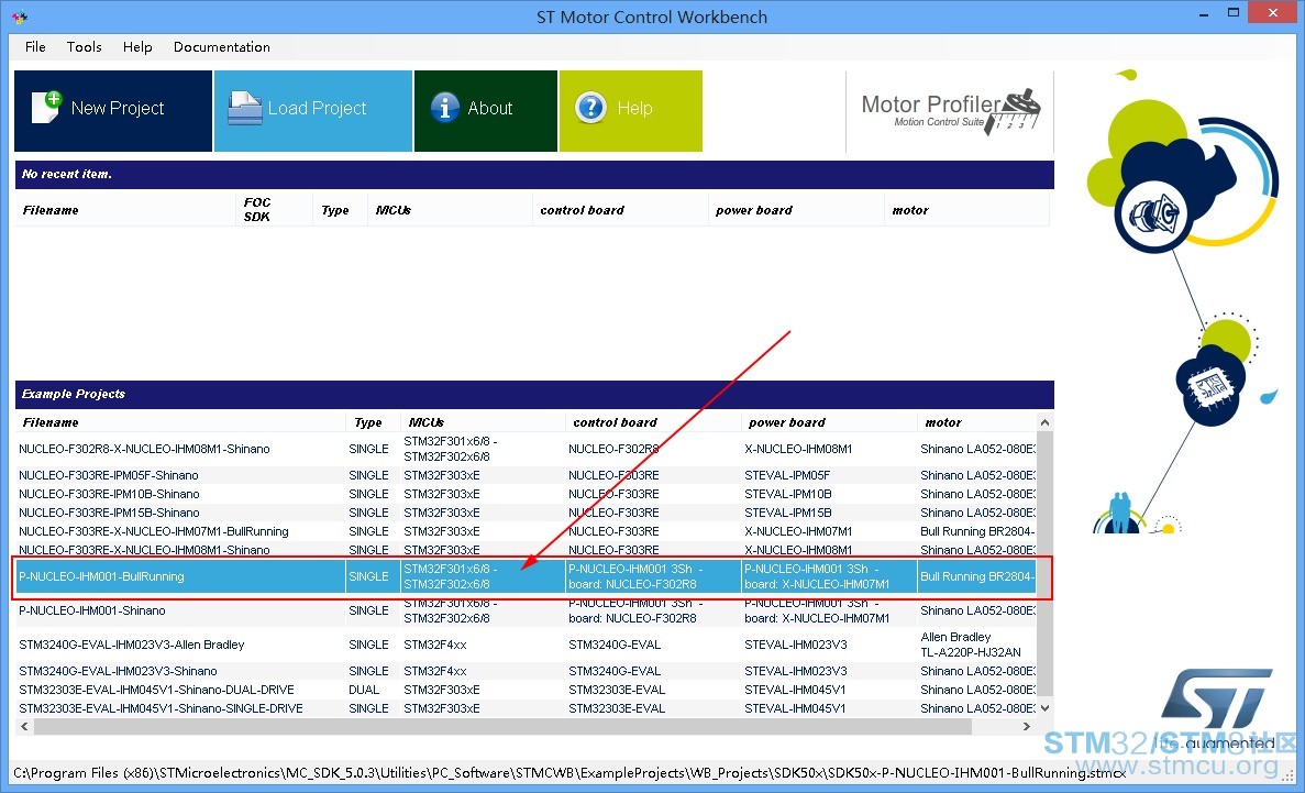

& M$ K1 f3 B1 p+ k在样例工程列表中,找到P-NUCLEO-IHM001-BullRunning样例,并双击打开4 y, C7 [. b1 p: e2 ?" u
& o9 t- i/ t  n; L' H, e/ l% d7 D  u  j

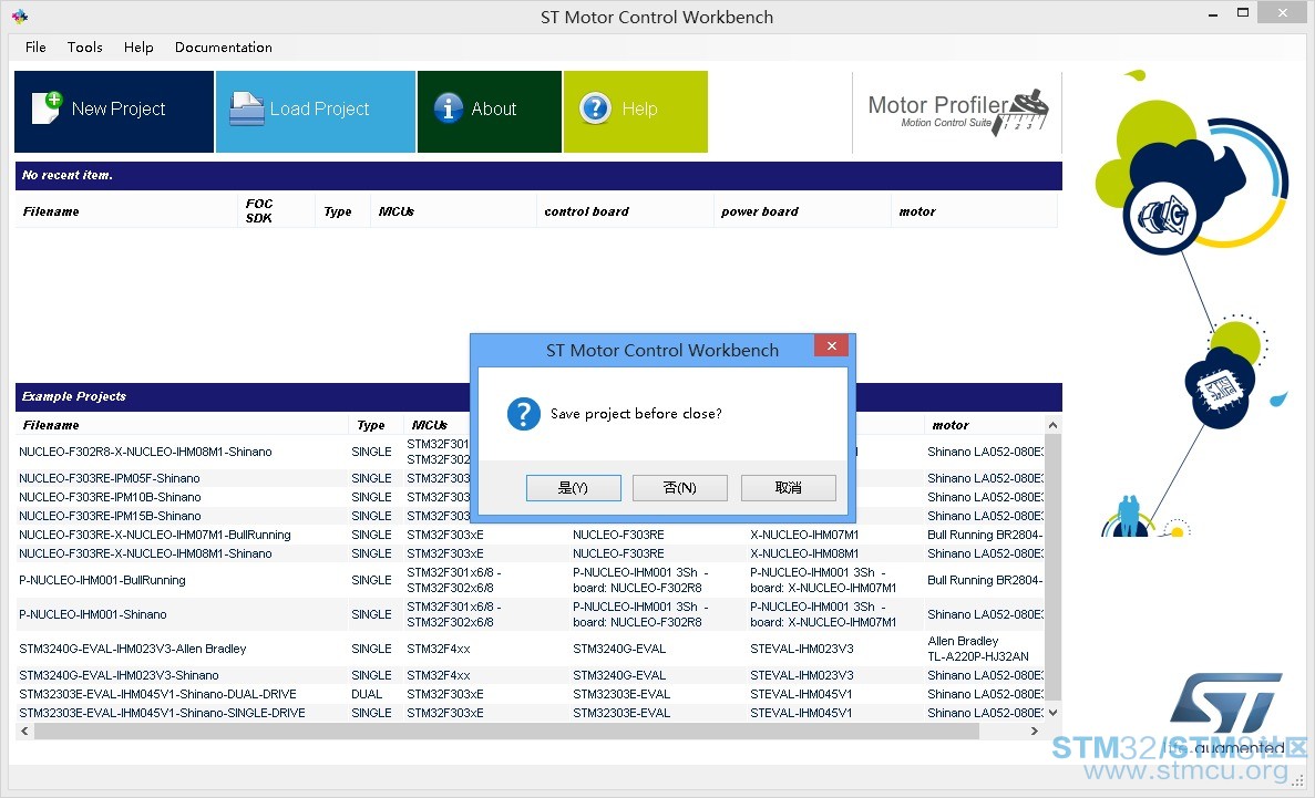

提示关闭前保存,先选是,往下走着看看6 y8 R6 d0 ], L
1 r8 \0 ]0 _/ P( @7 ^3 i9 C

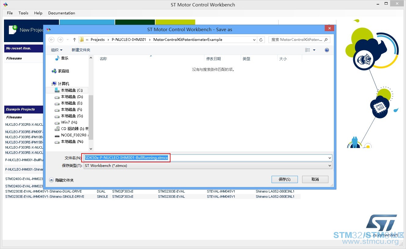

5 X! U. T4 }3 m: p1 x/ E% X/ q7 U2 p保存工程中,按默认名称“SDK50x-P-NUCLEO-IHM001-BullRunning.stmcx”,先不做修改
: D% e* j0 M6 b/ F2 y6 ^' {- p; E! w3 n$ y" |

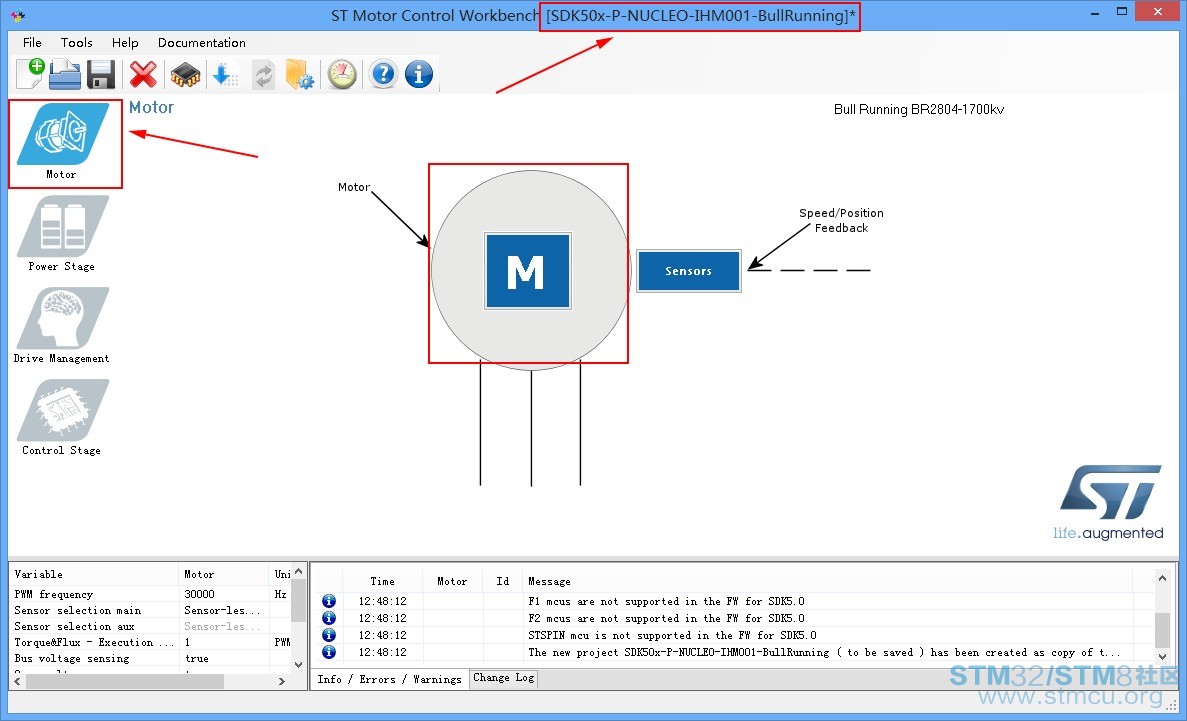

可以看到标题栏上stmcx工程名称为“SDK50x-P-NUCLEO-IHM001-BullRunning”。左边有4项,电机参数、电源阶段(硬件驱动)、驱动管理、控制阶段(MCU控制相关)。6 U; Z# h# p" i6 X4 h- x
双击中间的大M,进度电机参数设置, m: z- g8 F8 g8 }  X

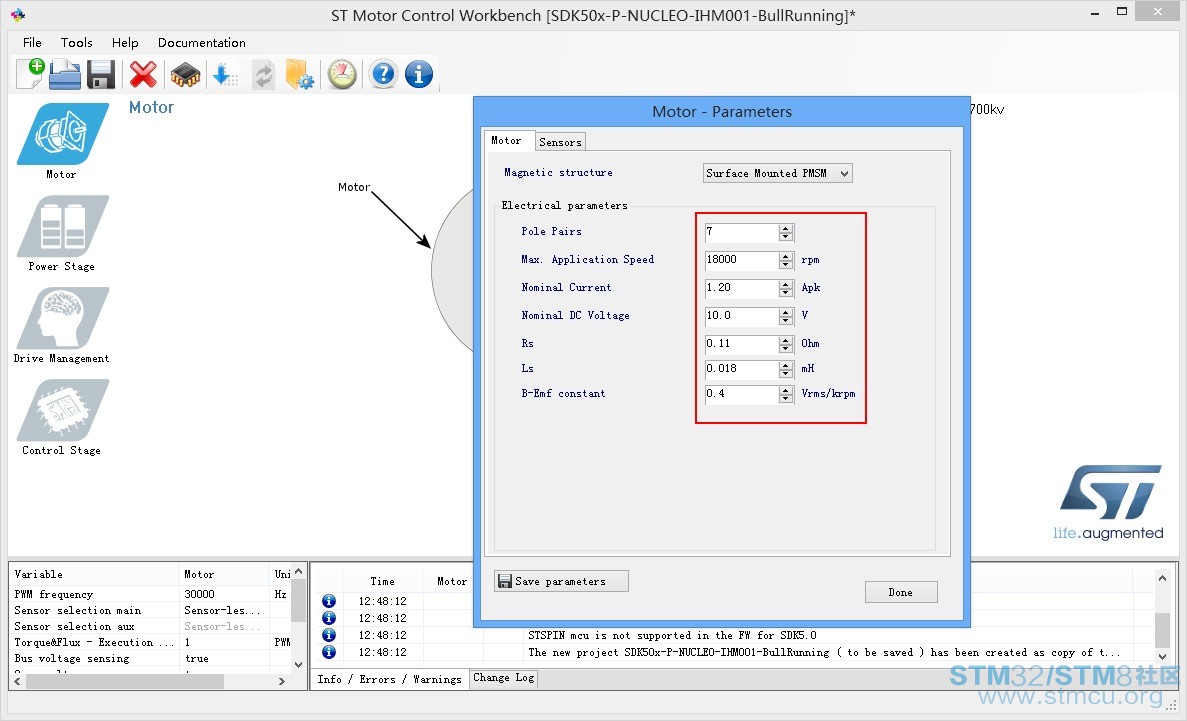

可以看到,样例默认设置为下图,对参数暂不做改动。1 |) O3 c% E" o3 s, Q4 f! J! o1 M
06.jpg : r6 R& B& k3 S# F- f  ~) A( A+ o
" }( g$ T/ g% l8 b

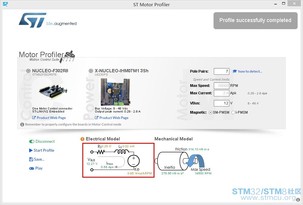

对比之前电机参数识别时得到的结果,有一定的差别,暂不使用获得的结果代替上图中电机参数,供之后进阶阶段参考。

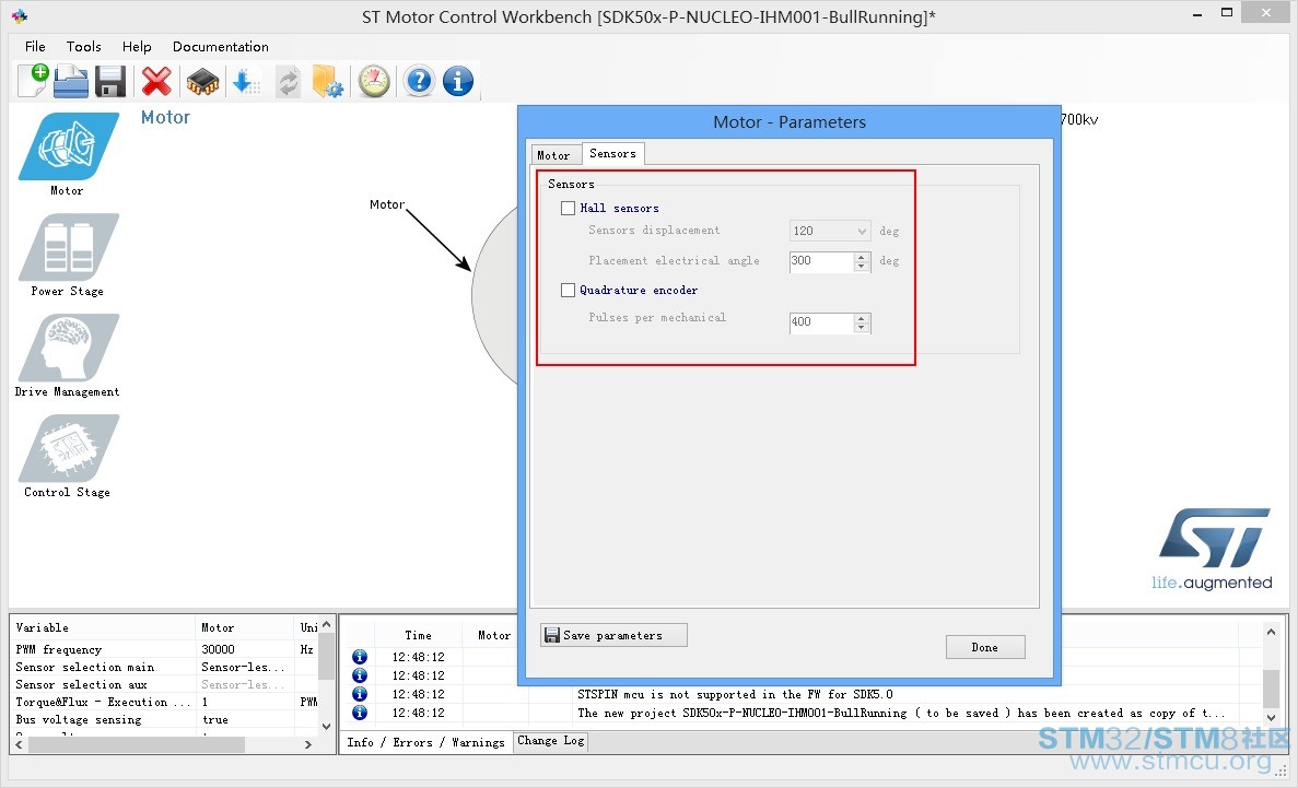

. s+ o7 A' U2 Q# ]: H传感器设置,由于本实验套件没有相应外设,因此都不勾选7 d7 h2 D  ?6 k1 Q# n

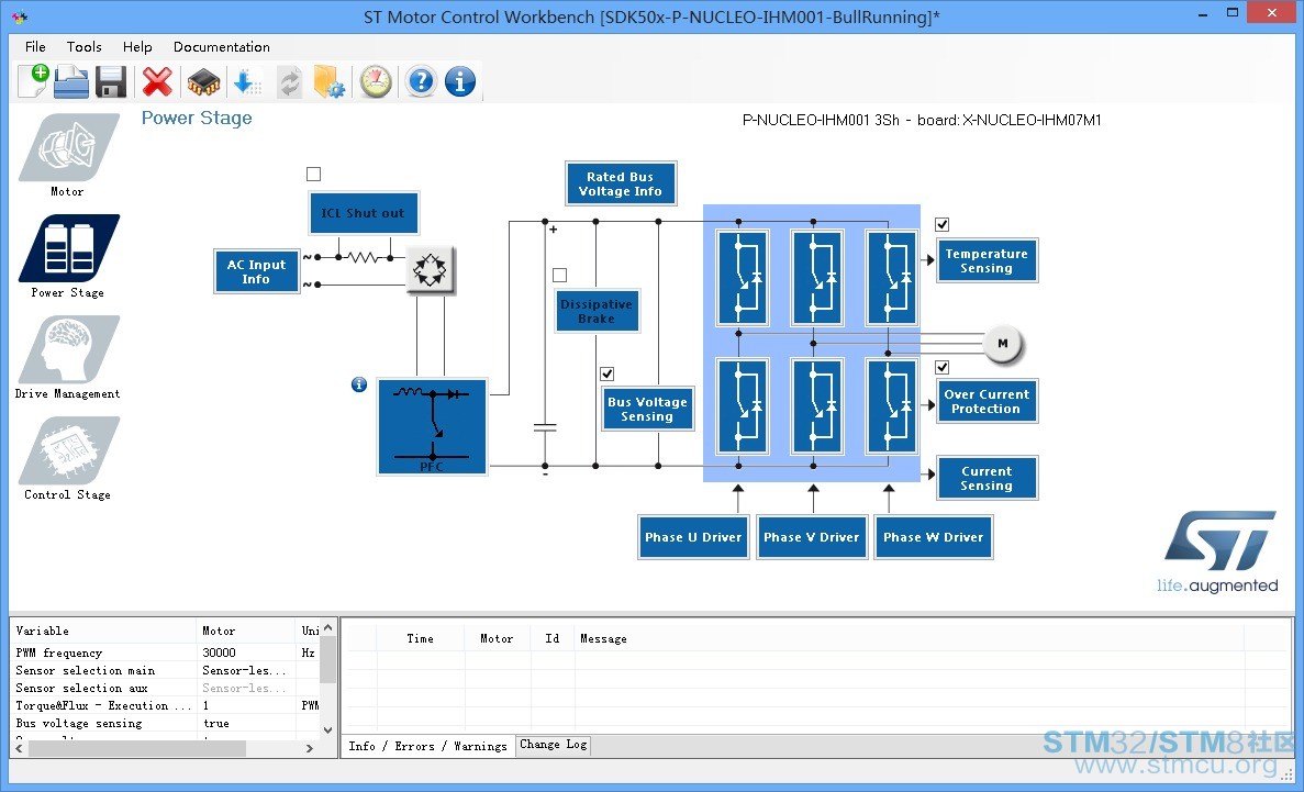

电源硬件驱动设置,暂不做任何修改。如要修改,需要对照硬件电机驱动电路参数。
& j; _$ Y" C& o8 ]5 `: `5 W+ |+ l 09.jpg ) K, _! Y8 z' V: B
$ P$ b- m! y& p* ~8 K+ z

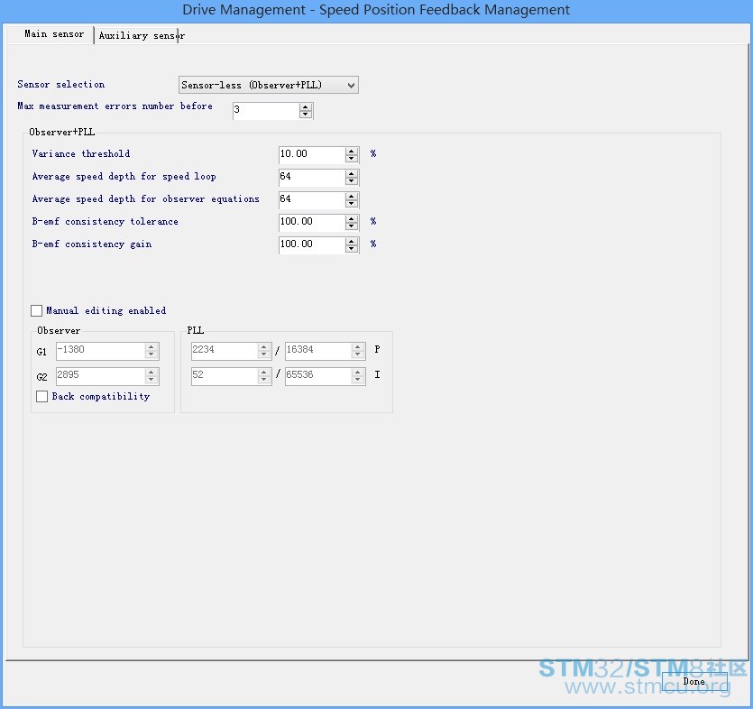

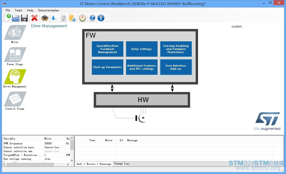

驱动管理,有6个蓝色框,可以设置各种参数。暂不做任何修改
; X' T! Y2 y$ ^) ?6 O0 V: [ 10.jpg
# }3 |( `. k8 ?0 |2 ^' V% G
7 @) A! w  x2 C如要修改,那么鼠标双击蓝色框内,将弹出相应设置选项,如下图+ C- x+ P. H4 N4 `# o
- Z6 w9 f9 M6 n9 {: }. R' C" x* t# Y

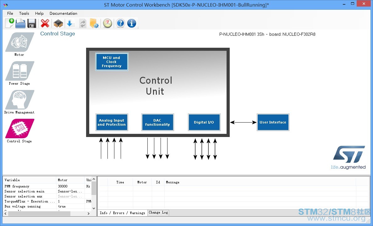

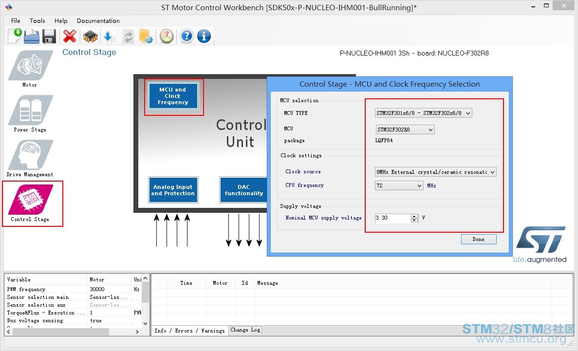

3 K7 d/ ^) b+ q5 ~1 k0 o对于第4项比较重要,是电机控制时MCU相关资源参数的设置,不妨打开来看看。当然这些参数如果需要调理的话,将来的STM32CubeMX下也可以说完成。
/ ?& T+ \" A7 h  f  f5 a- [) }, u 12.jpg 1 S) J, `& s" x' Q4 l2 u5 e& h
" ^/ E' U5 u2 i/ x双击MCU和时钟频率选项图标,弹出MCU型号,时钟类型,主时钟频率,电压等参数
+ ~/ W* ^5 X& Q7 L 13.jpg 2 A/ j- p# e9 a3 n% N$ g
9 ^6 o! [- K7 B% y0 V% G0 _, A

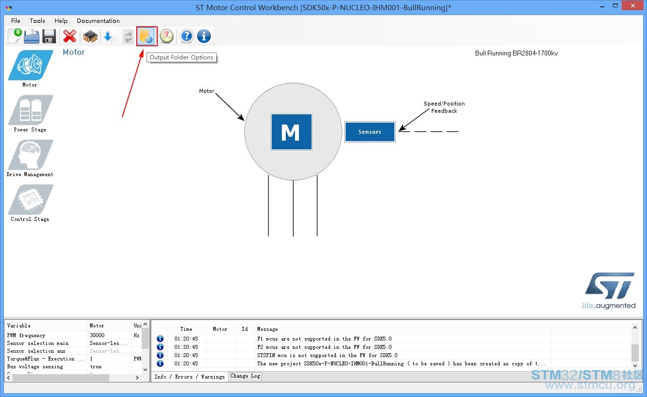

设置输出工程类型,IDE及工具链。
0 p6 C6 H! C4 L9 n+ H! b: X
4 o1 g' P6 Z' w0 g  `# B9 A  w可以有IAR、Keil4、Keil5、TrueSTUDIO、SW4STM32等,我们这里选择IAR,即EWARM。( A! n* m$ A: q- q# ^3 A% l
15.jpg - o/ F9 m0 T3 C" J) T3 o

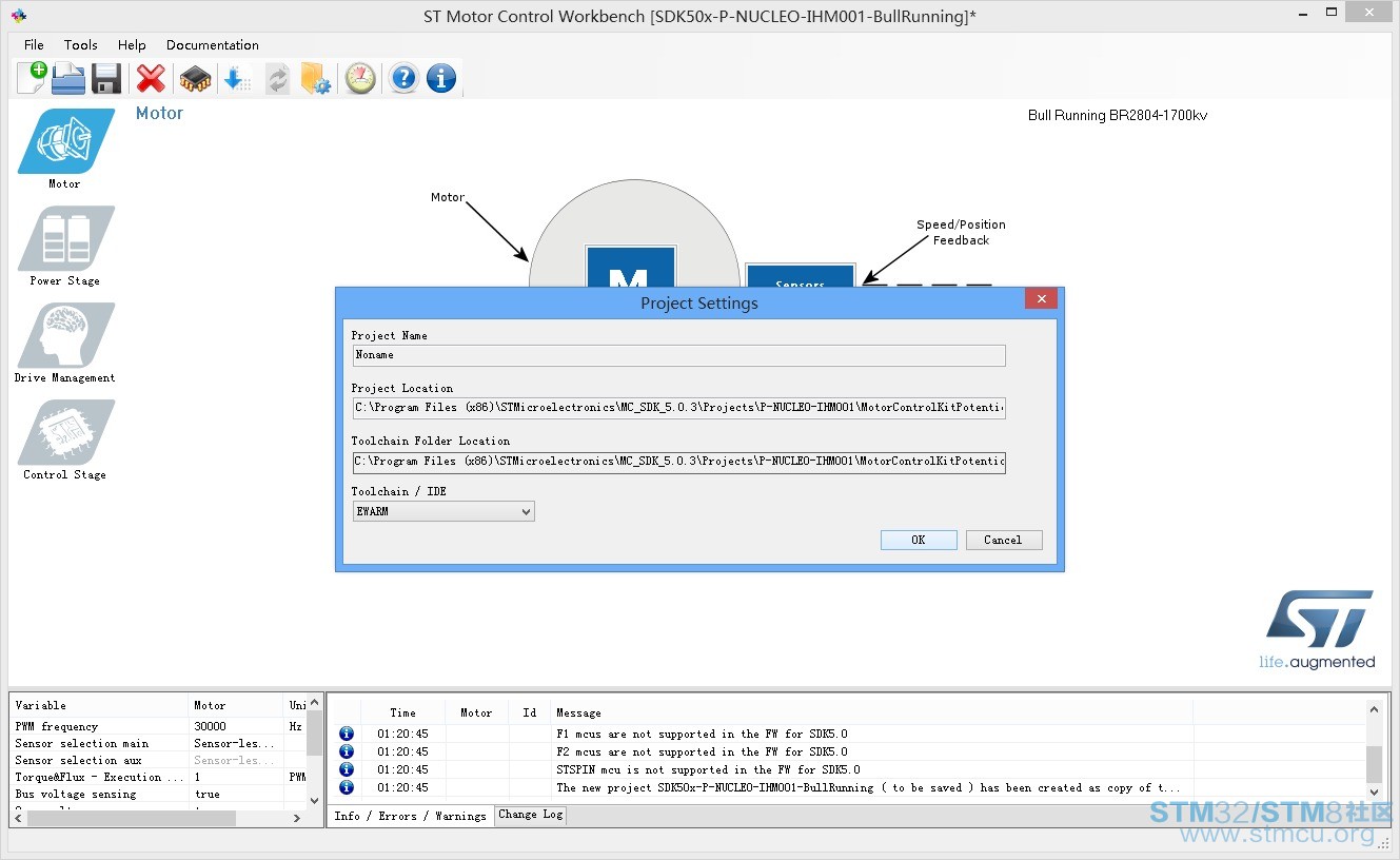

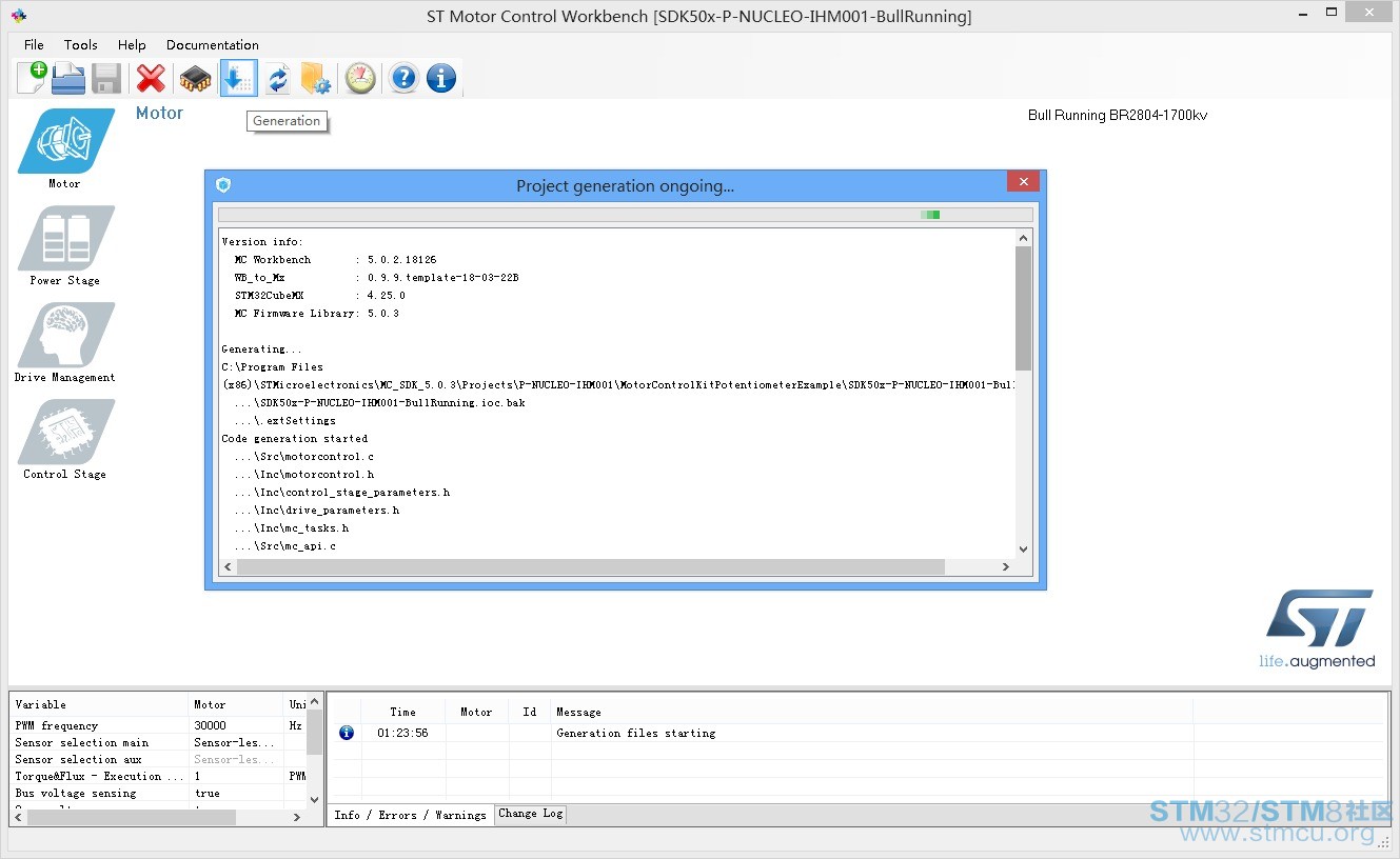

/ o0 r/ D+ R) c- G" U6 e9 U生成工程文件。
9 m+ G; c' _: H7 B! f7 \3 V% B/ \- V* m

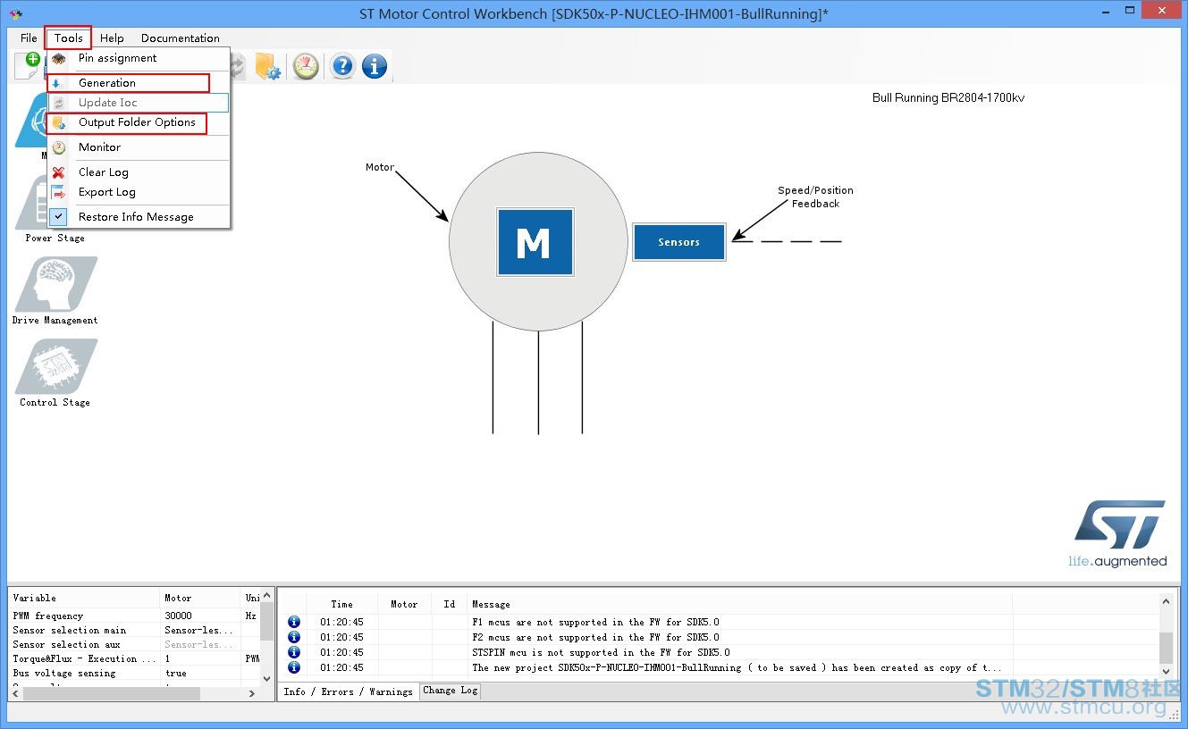

当然也可以通过主菜单的Tools下拉菜单中,选择相应设置。) |( u: O6 P& G- {( \
; H' n; d0 Q& g! e9 D( p
& o& B( V$ P! g# g; v% v0 Z; n生成工程文件中……。生成工程文件成功后,过程窗口自动关闭。如没有任何错误提示,那么进行下一步,IAR下编译目标固件。

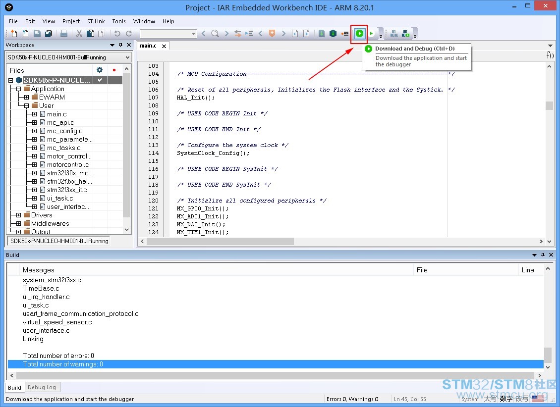

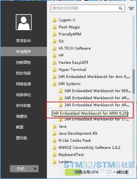

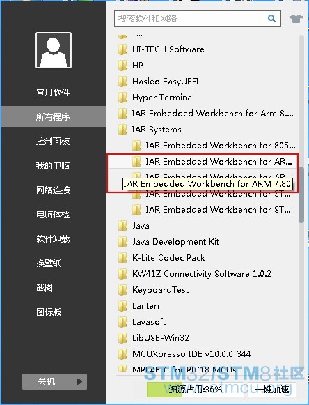

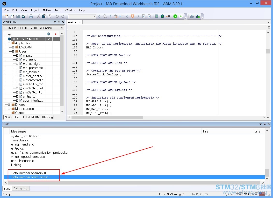

使用IAR for ARM 8.0以上,我这里安装了三个版本(8.20、8.22.2、7.80)的IAR for ARM,选择8.20,因为5.0的电机开发环境要求必须是IAR 8.0以上版本。  \* Z4 q; z4 y* [' e. @7 K4 d; i
9 v" L( T. ?+ R
# X' G+ m- X; A# C3 t如果选择 7.80,那么在编译时会多一条警告,关键是生成的目标固件无法下载执行。我当了回小白鼠,其他小伙伴就没必须再去尝试了,给大家省点时间。& n  B0 x8 O- a3 m# z; y! k
20.jpg " S" D/ I. y# P( ?' P# R9 W

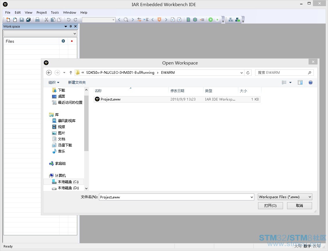

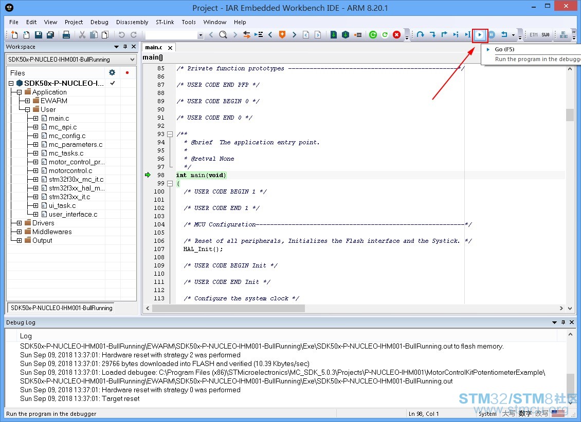

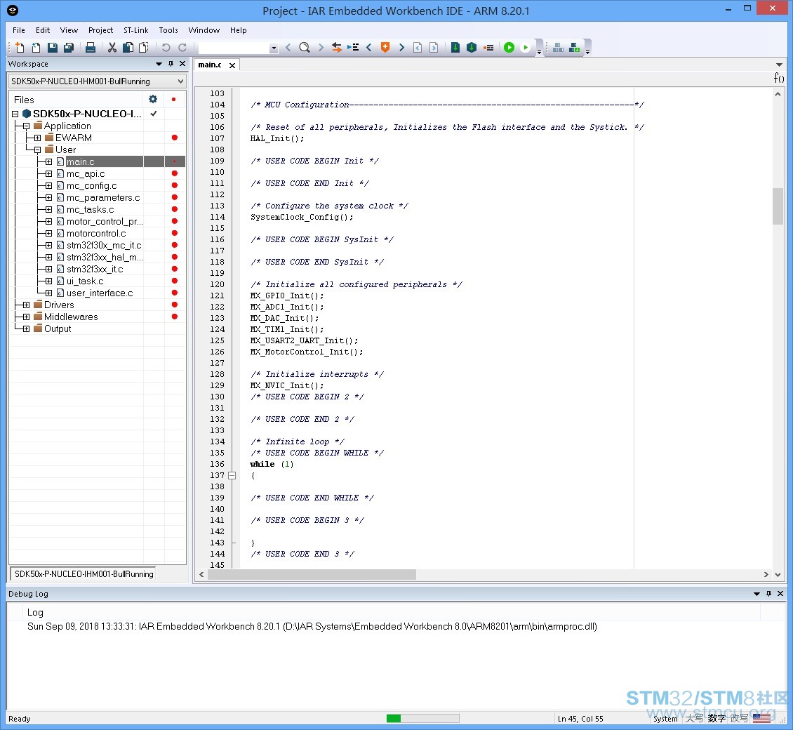

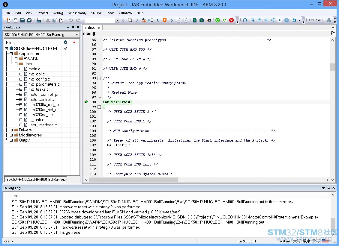

& r7 U# _) W* c0 H( K$ w打开IAR 8.20后,找到并打开工程“Project.eww”" g* j* U9 o$ ~: f& i. g! ^
2 p6 C$ c# ]* y; z( l% ]- a' b( v, t: w8 o/ B% r

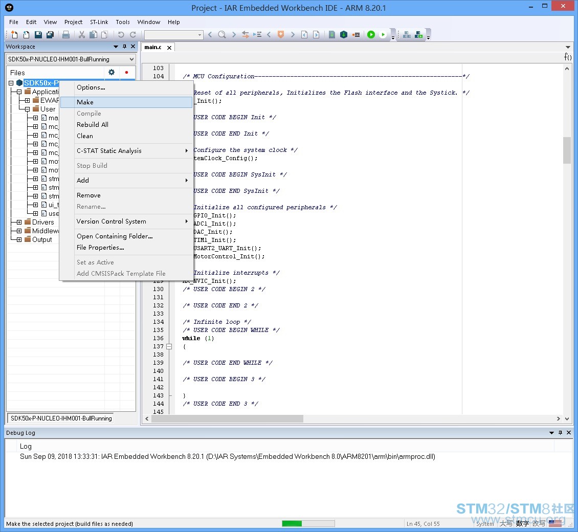

把用户文件夹前的加号点开,可以看到文件后都有一个红色有点,这也表示相应文件未编译,当编译后红点将自行消失。打开main.c文件,可以看到主函数比较简洁明了,while中没有任何代码,这是因为样例工程中的程序在运行时通过USART与上位机通信来设置参数,都在中断中执行。; N6 s* I1 X' @5 b" P6 K% w9 W
+ U6 q" F2 Y4 `, ~, R$ o  n6 V$ k, r; w' E5 M: n; r( h4 y
鼠标右键点工程,弹出菜单,选择“make”,编译工程。
8 i. H" |0 s4 a+ b' N( w5 ? 23.jpg / U+ f6 \! j# F. _
9 F0 C% W  T& J* F: A) j+ f
编译完成,0错误、0警告
) _7 c# j; B- D5 |9 O0 B" y 24.jpg 3 @# ?& {8 `: d  i, X: X: P
  s5 H! U& [# S) u3 z( a9 f5 F* ~+ a$ ]
下载并调试,或用快捷键ctrl+d- [7 ?3 I2 F& z6 h' K% i
  {0 [2 e5 Y3 S, x9 [
4 t) g" g- ~/ v: P下载成功,进入调试模式,程序运行指针指向main函数开头
6 [3 q9 S- Q8 h  _6 R9 H2 s; E0 M 26.jpg 6 d, d* L; x# e1 H) [# Q3 T, L, n
' }. z* t% B# A- H; m9 S点击全速运行程序图标,或者用快捷键F5
9 r) c$ W1 l) s2 l' h0 n: Z# S 27.jpg

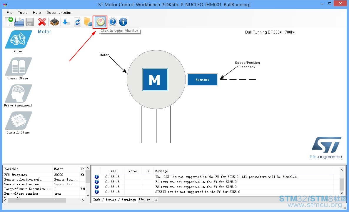

打开监控窗口
5 r- u- p# {1 a: J: A2 a2 I1 L' v6 D7 p6 O8 a

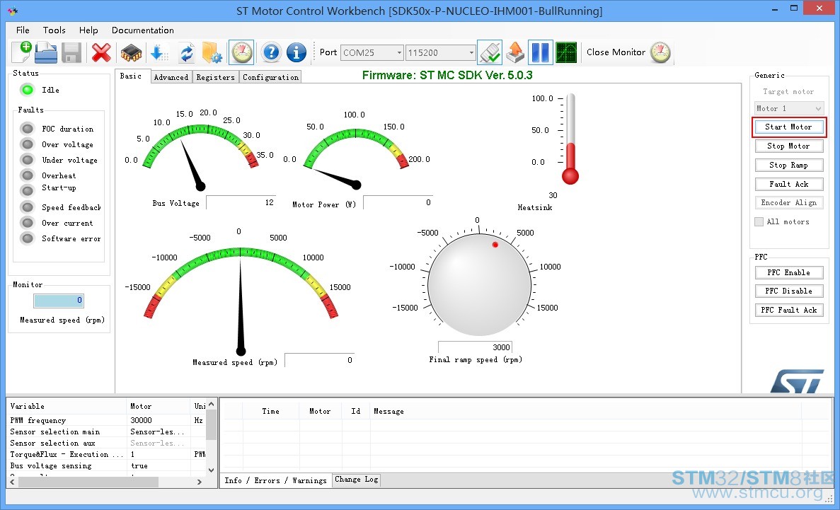

设置相应串口参数,并连接串口2 ^- ~0 K( a, c2 F' b8 }+ D
" H" X6 {/ M4 A( J' m; W8 `0 s+ r) i; l0 R* @4 \! p7 g; ]2 U  k7 g  v9 V

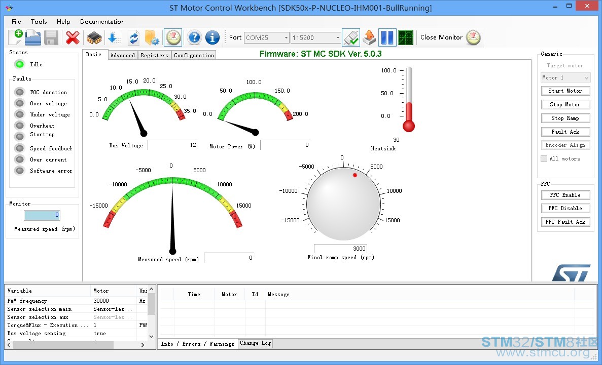

上位机与电机目标板固件已连接' R2 b& D/ a& P  r
30.jpg " K: z, y$ }% P3 ~! k

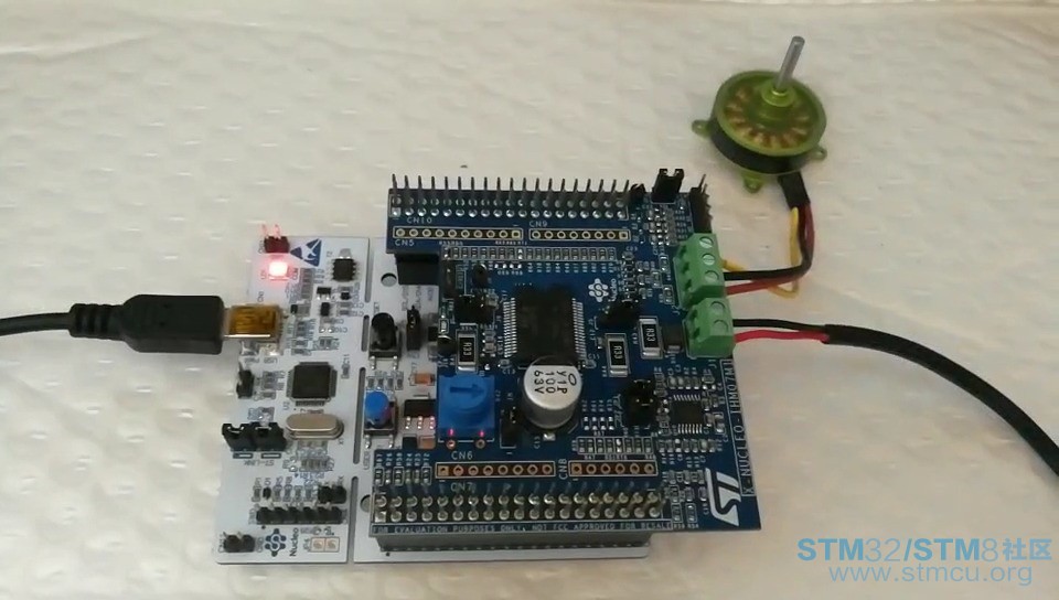

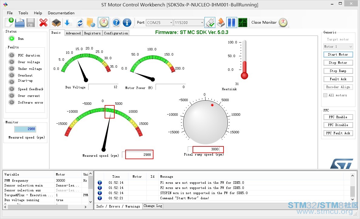

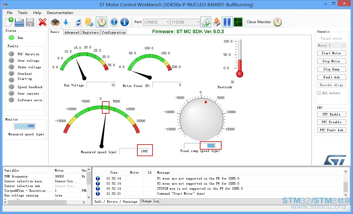

) Q) E! T% h  d% K* M% s点“Start motor”按钮,电机开始运行
) T6 b8 q. A! {2 L" y7 `0 U 31.jpg % P& v4 H/ A& O6 M3 c& v0 {
$ O: V- q' c( C7 t+ z7 U电机开始运行效果
* C6 b/ V1 I+ e  o3 D0 I6 f: ]/ J( I/ ^7 U
可以看到设置转速与测量转速,测量转速是通过电机实时运行测量得到的结果。- L5 G6 {7 I: w6 a" x0 ]$ Q. c8 j/ ^$ |
32.jpg ) Y# ~+ R( s1 x
+ Q+ i" T/ t, e高速电机设置转速,电机速度发生变化,测量转速反馈到的转速也相应变化。, N7 P. ?2 K! @1 l7 v- j6 p4 m
33.jpg 6 j( o  s1 Z1 G# J) `
) M; n9 g, \' c. ~8 V  u( o

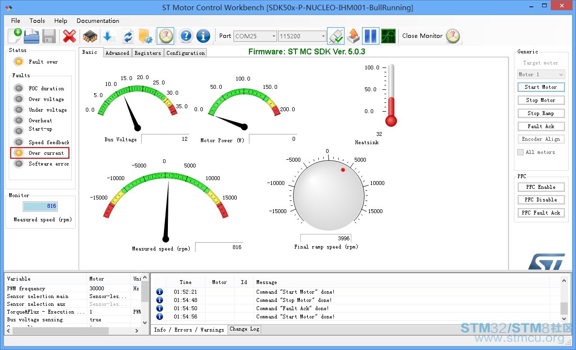

在调整速转速、方向、或启动时,可能会发生错误。错误主要是电机速度反馈错误和电机超流错误。) S5 s5 n# ?3 H1 r6 j
电机速度反馈错误& r$ h3 I5 ]* P! o' x- \8 n
34.jpg ' V& ^! i8 u$ k6 c* L( m9 P) A) Y; v0 i
$ w/ G! t8 x; C. a$ n电机超流错误
6 s" k& e$ Q( H( g6 ^6 \* _

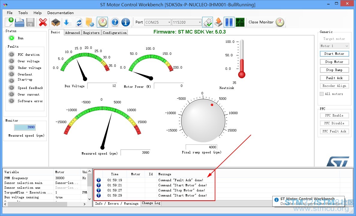

5 A. q" R& X4 t右侧按钮的操作,将会在下面的“操作改变日志”中有显示

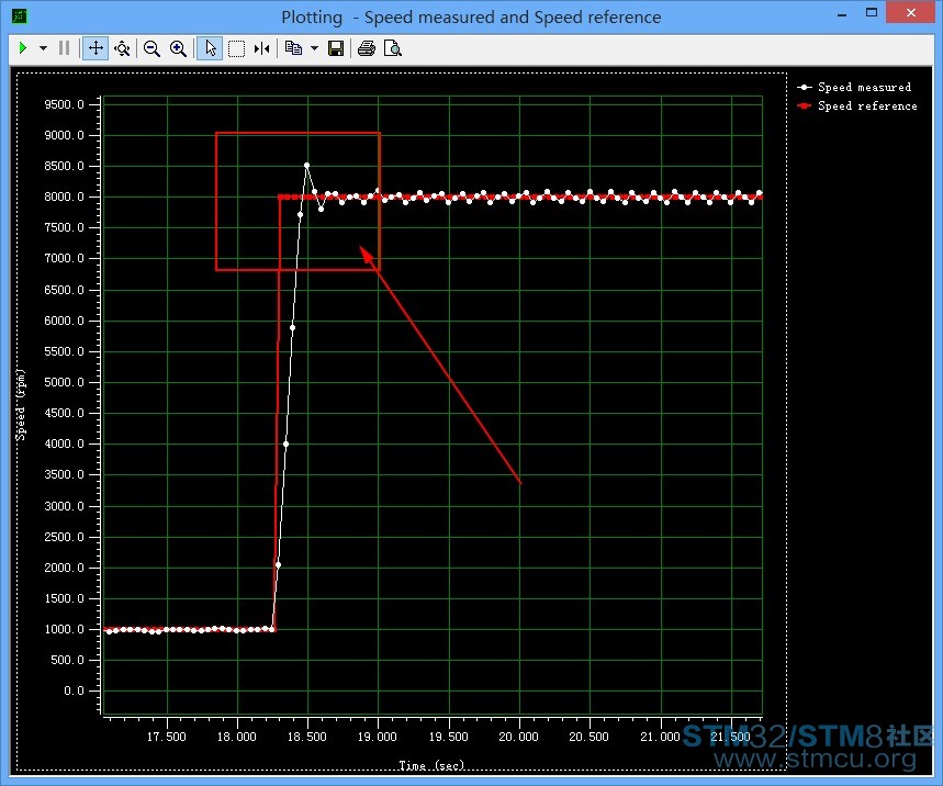

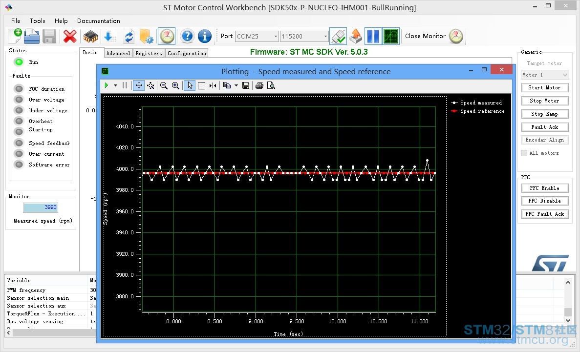

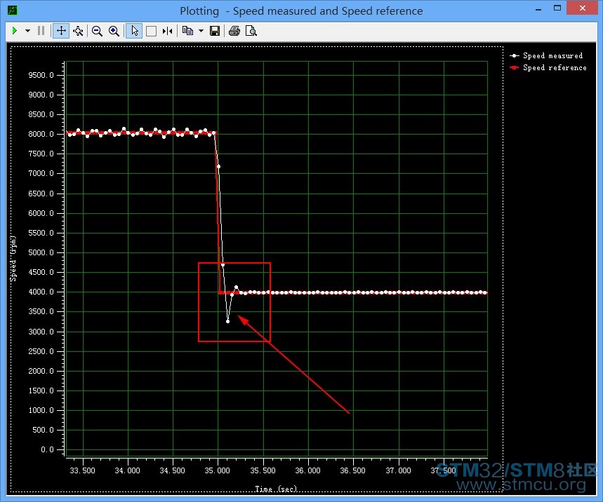

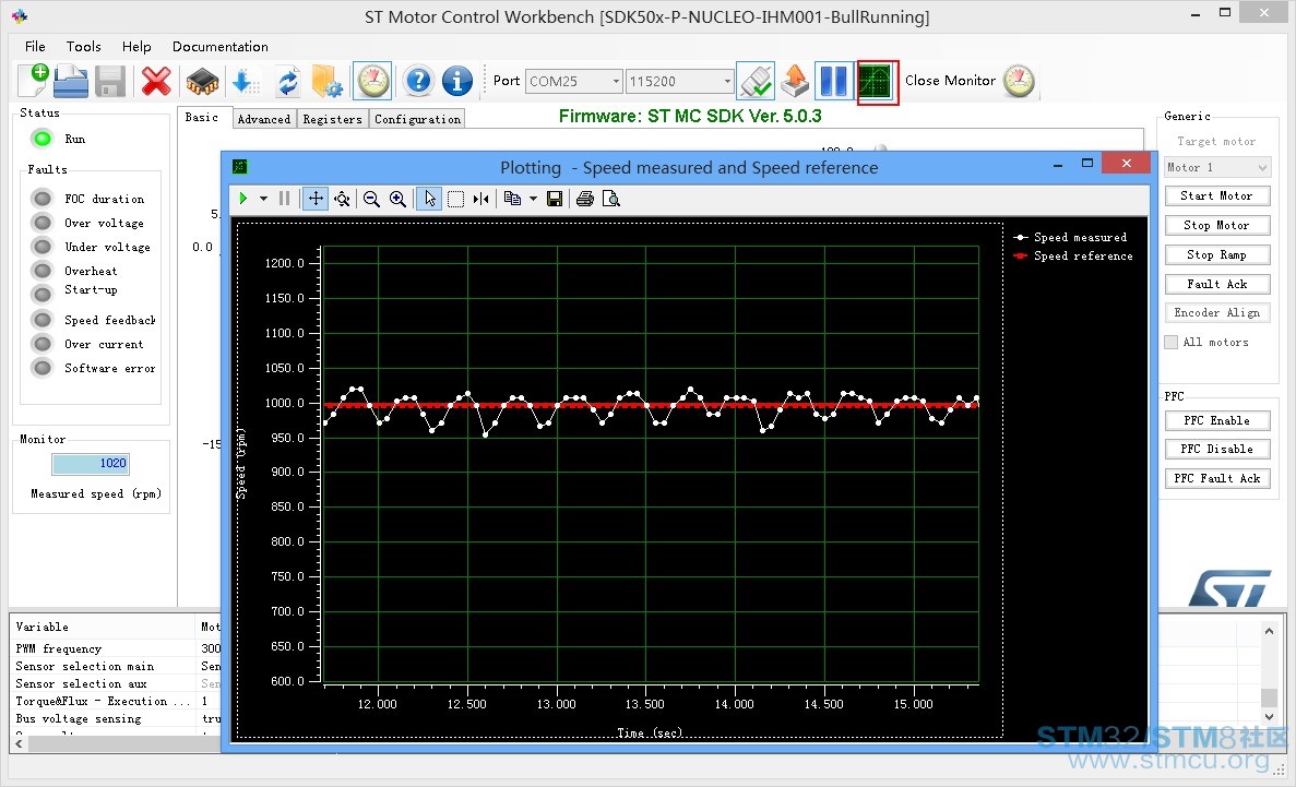

打开plotter绘图窗口,可以看到设置转速与测量转速的变化波形。
$ ^/ L1 `7 _/ W' D放大波形,可以看到实测波形在设置转速附近做上下往复,这是因为一直在做pid调节转速。" h* {( W( J; q, e* R
& D" ]& A8 g" D* K+ y6 b* ~6 H! b) n0 n- F9 v$ z3 g' n7 X
反馈的测量转速是通过USART串口发送到上位机的,并且相对发送采样速率不同,在低速时,反馈点多一些,高速时每个周期的反馈点要少一些。
3 l; b2 W6 C/ n9 y  O* P% C9 _. s 38.jpg ; q2 [9 k7 Z* r! o+ r; `+ c
" w$ M$ G( U- G5 S, ]. C1 r
电机速度有突变时,反馈速度会有过高的过冲,这也是PID的一个特征。8 F; J4 g/ _5 B0 T3 J6 i4 B9 a+ @
9 G2 F9 ?# m+ s% ~8 i# S4 [0 L7 V" e* O5 `1 l" F6 [4 w2 i$ q
速度变大、变小,都会有反馈速度过冲

子曰好人 回答时间:2018-9-9 22:08:16
我用的是IAR7.7,生成的工程编译没有问题
七哥 回答时间:2018-9-9 22:32:51
子曰好人 发表于 2018-9-9 22:08
7 d7 g( G& S9 s我用的是IAR7.7,生成的工程编译没有问题
4 [9 t2 y% A, i% Q3 @7 P谢谢回复!
$ Z9 D! y* j) Y5 I  ]我可能人品爆棚了,用7.8编译没问题的,下载时死活不行,唉!! Y  ^/ ^2 e/ M
环境的问题伤不起,直接换高版本,跳过

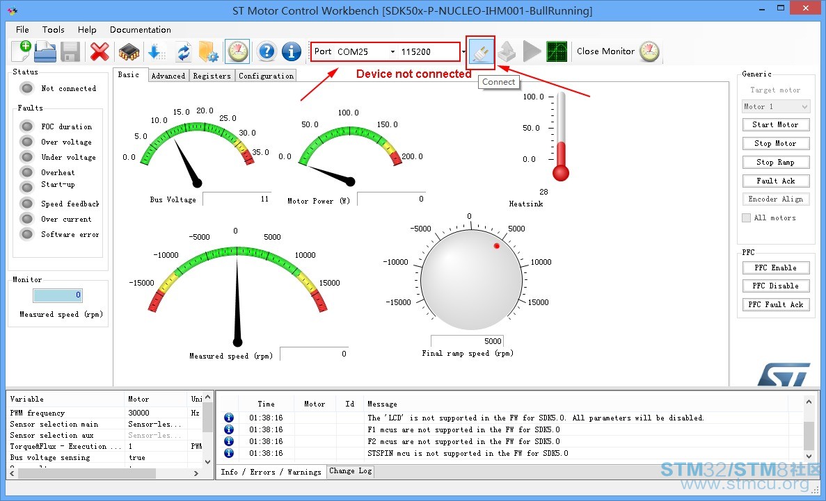

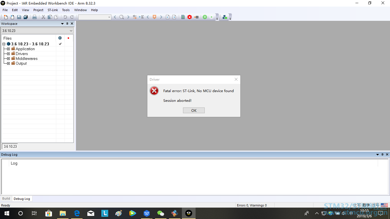

gatsby32 回答时间:2019-3-6 10:57:43
老哥 为啥我的程序下载时会出现这个问题啊
' s( J4 _8 G7 D1 D& o( o( D1 s) E
七哥 回答时间:2019-3-6 11:11:56
本帖最后由 toofree 于 2019-3-6 11:22 编辑 ) `! r4 w. _( m6 M; v
gatsby32 发表于 2019-3-6 10:571 X  b3 D5 I; E
9 C, i3 {* P6 {1 V3 y& J) L不知道,没有工程。' \/ r5 s/ ]/ V$ O5 y, g
工程名和工程路径不要以数字开头,不要有标点符号、特殊字符和中文,最好是全字母。
! e3 D7 g  n. H) L: s, Q5 g用STM32CubeProgrammer或STM32 ST-LINK Utility,先连了下,看看能不能识别器件STM32F302。
