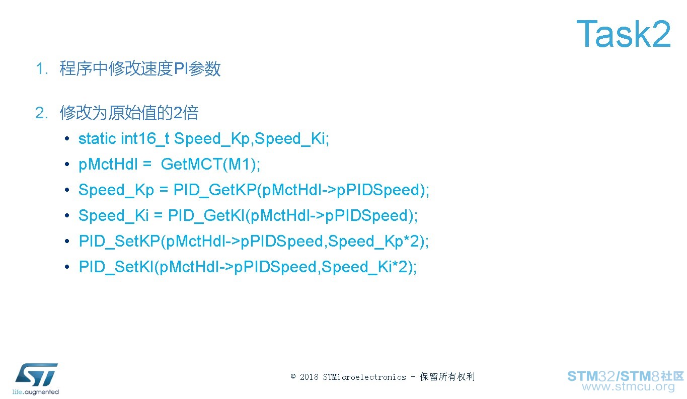

PPT文档中给出了必要的函数,及变量定义

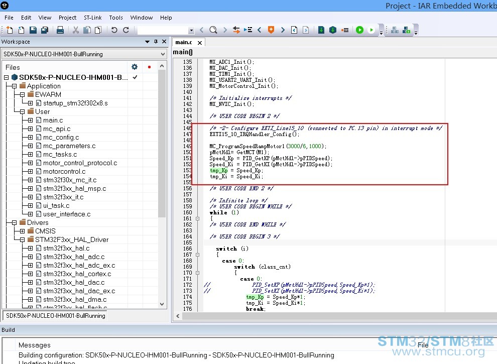

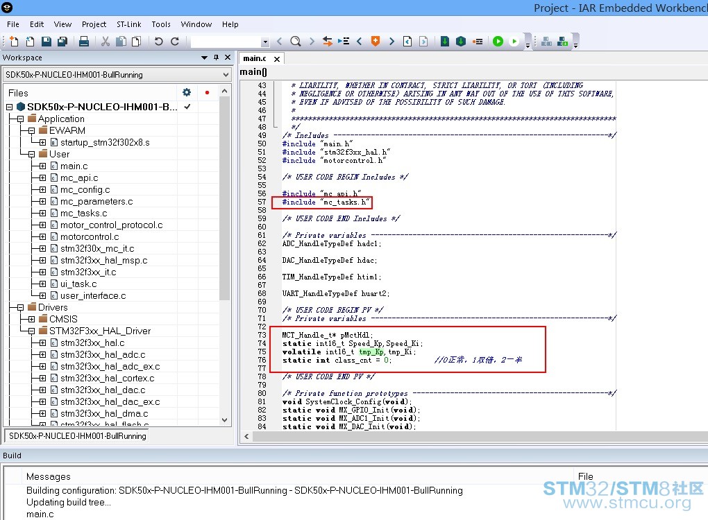

7 C7 T: [, }6 q6 j2 D在main.c函数开关,增加一个头文件定义“#include "mc_tasks.h"”,并且增加必要的变量及结构体定义。
3 h4 B4 S8 O1 s0 K( O" t. N# S* ]5 F: {; @9 T% S$ K, H
0 Z& ^; G+ Z' H' x$ _/ P/ w" y' Z

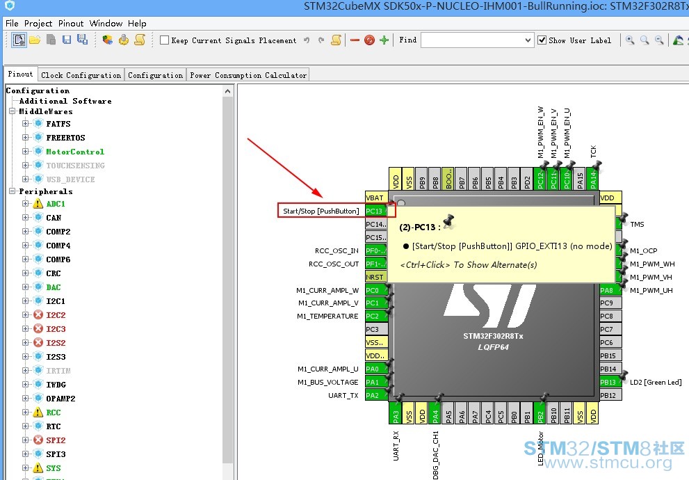

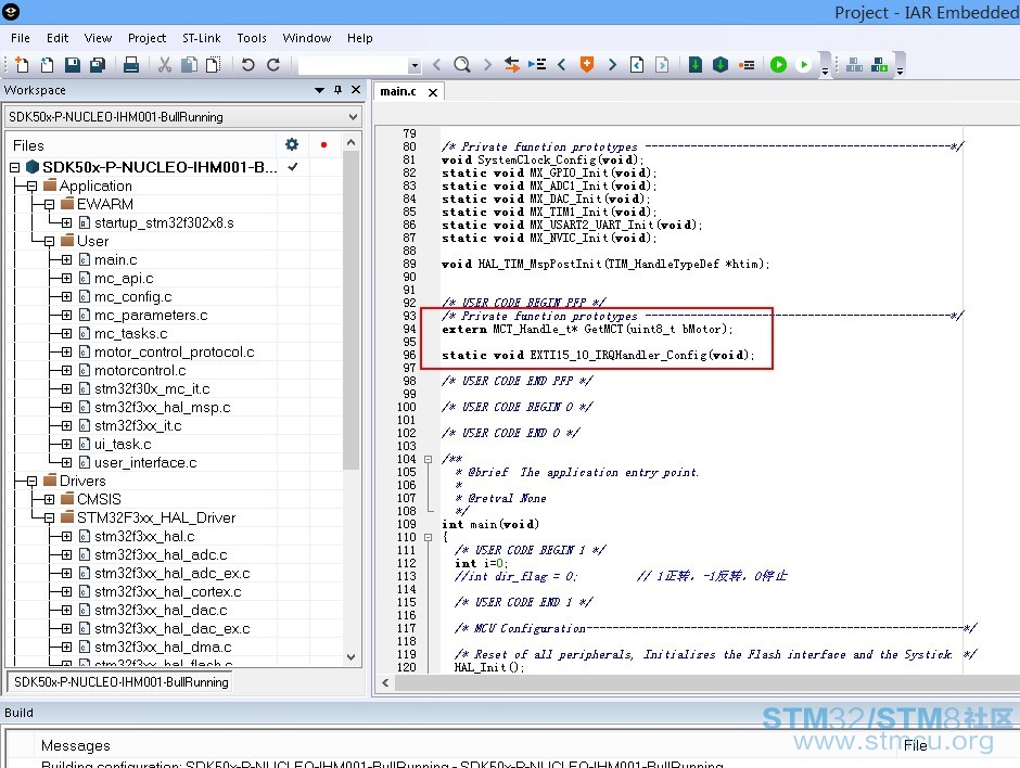

增加一个外部函数声明“extern MCT_Handle_t* GetMCT(uint8_t bMotor);”,因为在整个工程中,没有找到任何.h文件中声明过此函数。
; a6 S: f$ Y/ d增加一个内部函数声明“static void EXTI15_10_IRQHandler_Config(void);”,配置中断,PC13中断,即为NUCLEO-F302R8板上的用户按键中断。3 g6 y+ P8 f% E$ R( i4 U0 d5 g
05.jpg 4 k9 g4 X: C6 y4 y4 I" n

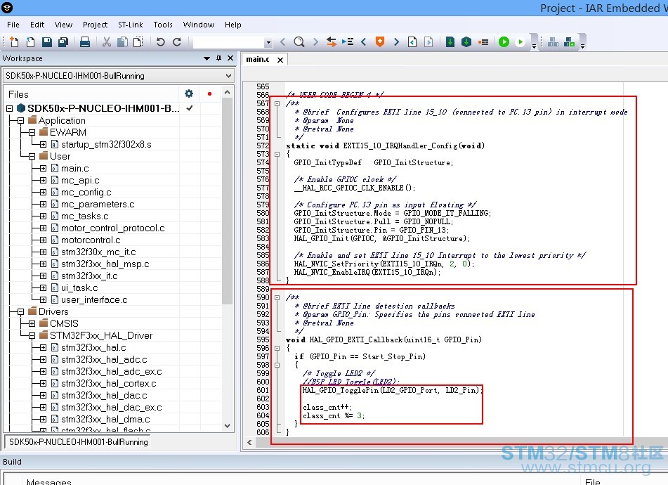

PC13中断配置函数和中断回调函数定义。在中断回调函数中点个板上用户灯LD2,并且对class_cnt全局变量循环赋值,在主函数中要使用变量class_cnt,用作3种状态切换,详见变量定义处注释部分说明。
' n) O; c  {9 } 06.jpg 2 ^7 s- H$ C, m5 F+ G
4 n2 J7 [3 Y8 g8 E0 I/ w3 r
' _& g8 c: W* F4 D1 j: ^执行外部中断PC13的初始化,配置电机默认速度,读取默认Kp、Ki参数,初始化中间变量tmp_Kp、tmp_Ki。
# |) J0 X$ Z' S& l: { 07.jpg ! ?( z* o7 F; K) D
2 r' c7 R! G+ x* a

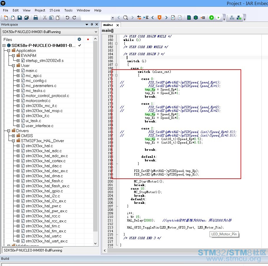

7 T) t% `0 f2 @8 c0 Z. A) Hclass_cnt为0时,正常P和I参数;为1时,2倍P和I;为2时一半的P和I。当然参数也可以在Workbench 中手动修改。1 c  R, m8 v0 c( }
每有一次用户按键操作,class_cnt加1,P和I参数设置变化一次。. T, G# [: H- o& z+ U( F9 b

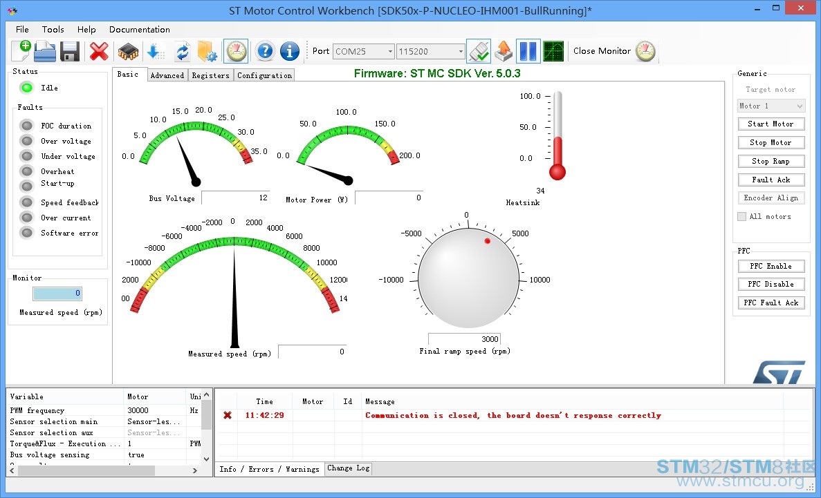

下载程序到开发套件中。打开Workbench界面,并与目标板套件连接,( H& b4 d2 ?& o8 o8 X' A
09.jpg * x% W" }0 U: M! z$ F

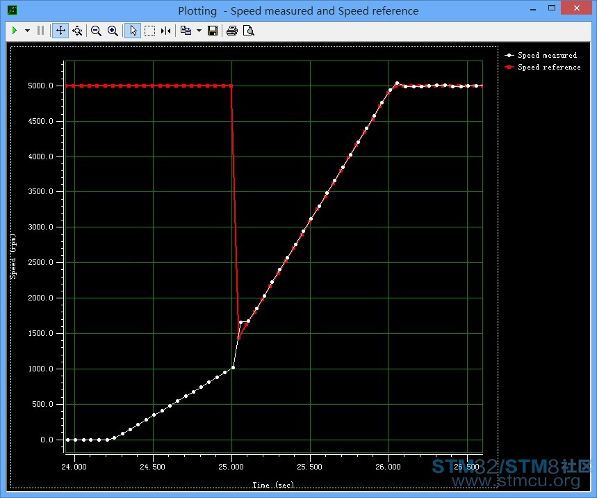

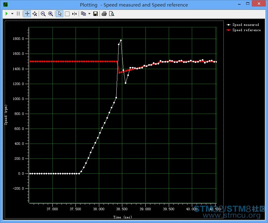

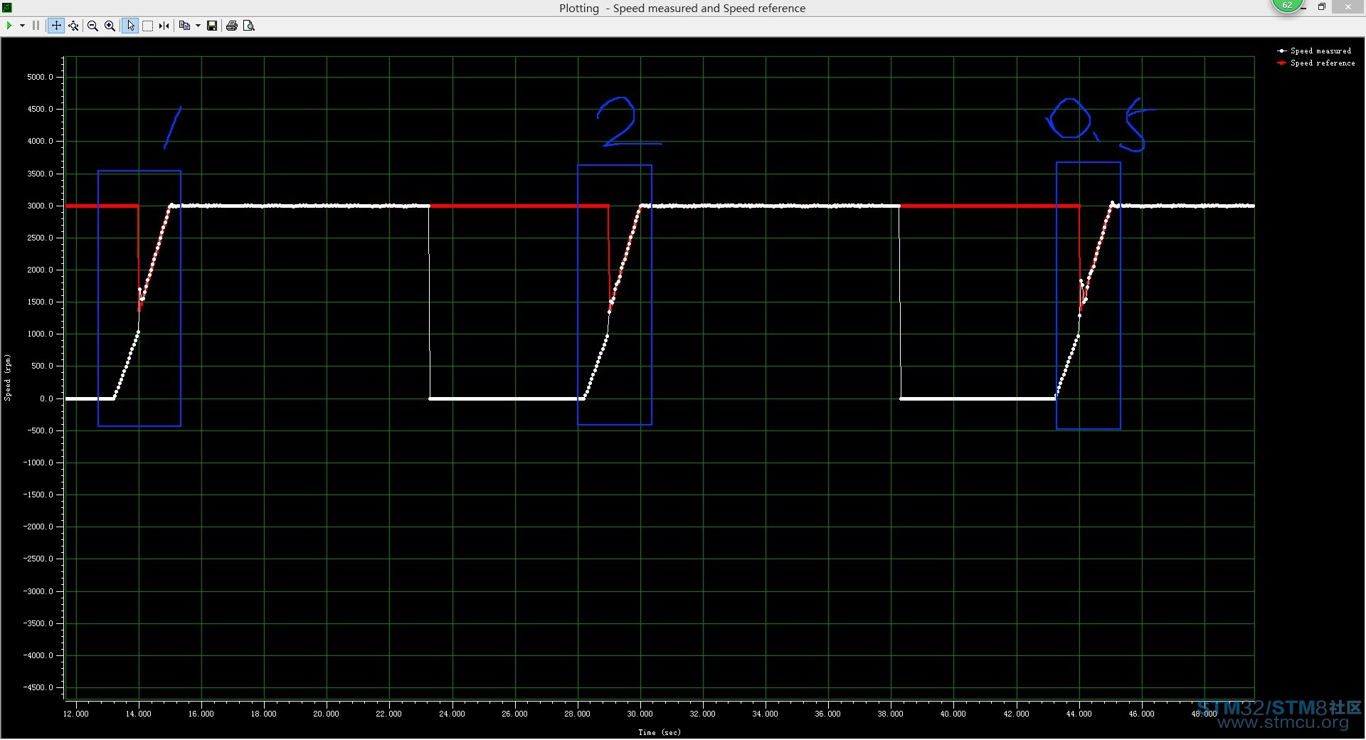

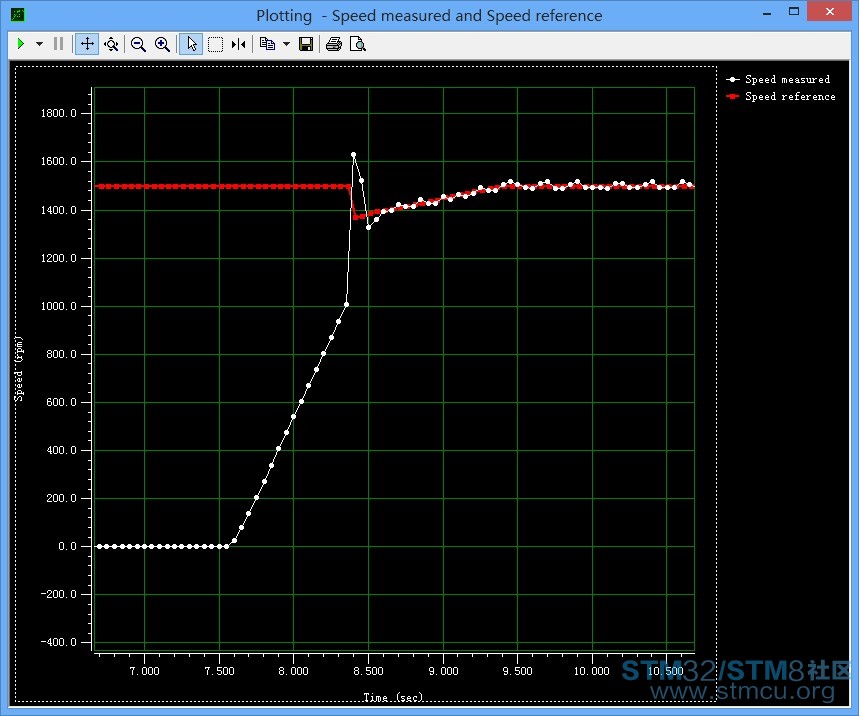

在“监控”窗口下,在打开“Plotter”绘图窗口。当电机启动运行后,即可按一次NUCLEO-F302R8板上用户按键USER B1;在下一次电机启动时,新参数将生效;依次类推,每按下一次按键,状态变化一次。3 u" m1 \) w9 r2 e& V/ V
下图为分别有连续三次按键,所产生的三种状态电机PI参数变化波形。8 `# s5 Q8 @( y+ J  U$ B( G  X
; S  U) [7 _; y' i: k7 _. m% q. ]# j1 L2 c9 i6 G/ r8 o
( k0 e6 U9 q% k! j3 @
放大原始波形# H9 N* W4 T7 y( C) T6 G1 Y- B
8 X/ r8 ?/ Y( Y0 A) t
* M! B: I1 c. S) @8 V
3 H: X8 q& X; x

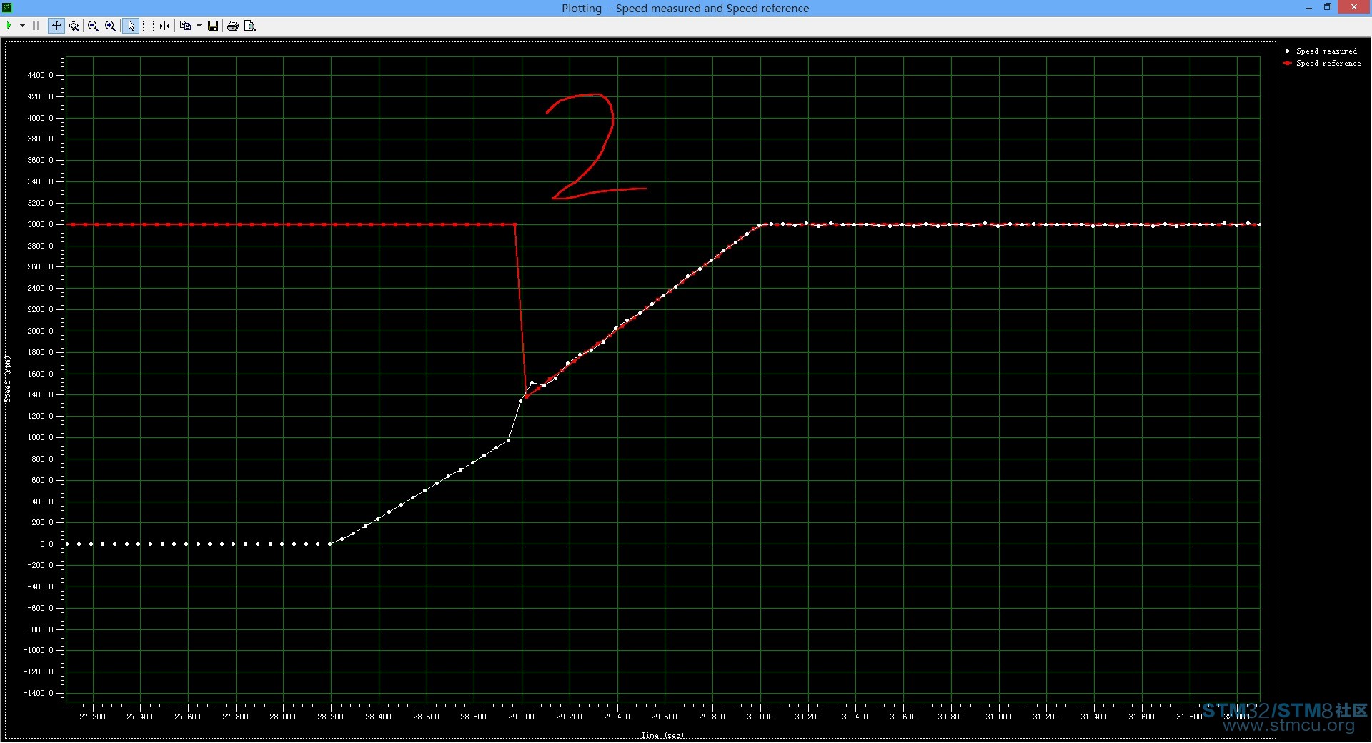

放大2倍P和I的波形! ^6 x# J2 y7 Z6 E
$ E! b; P+ j3 ?7 S# v8 @8 c3 E$ V) p9 h
  P/ H6 s, Y" Z& u

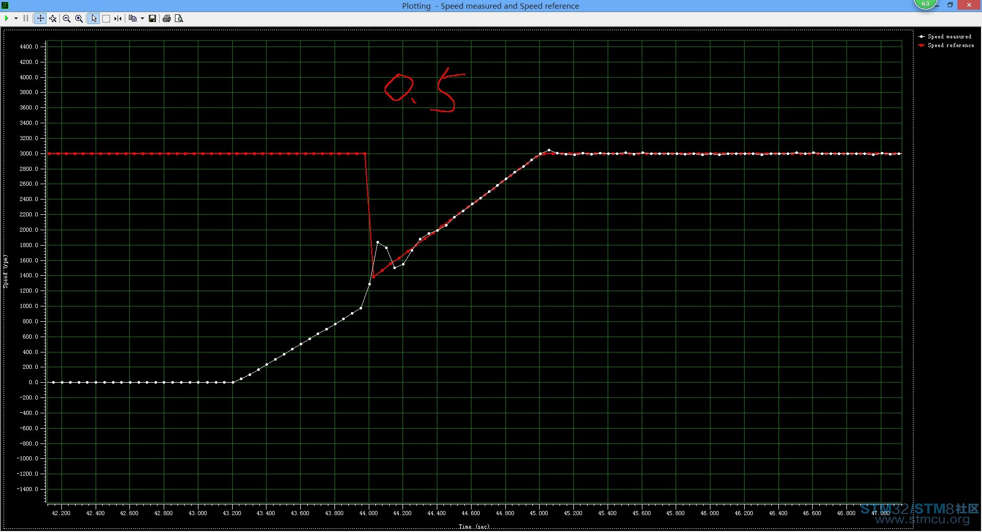

+ `3 c4 g3 o3 U放大0.5倍P和I的波形
) k2 `% e/ E6 M# X  X0 l1 s$ Z 13.jpg

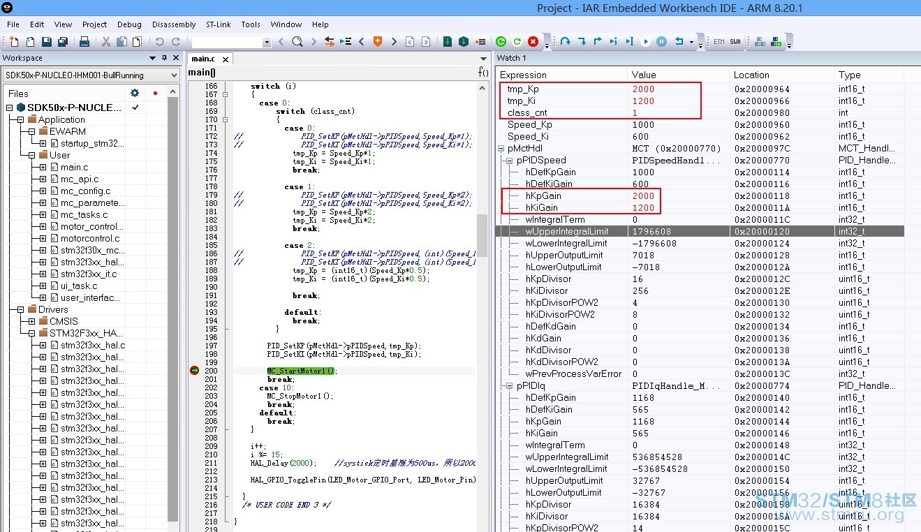

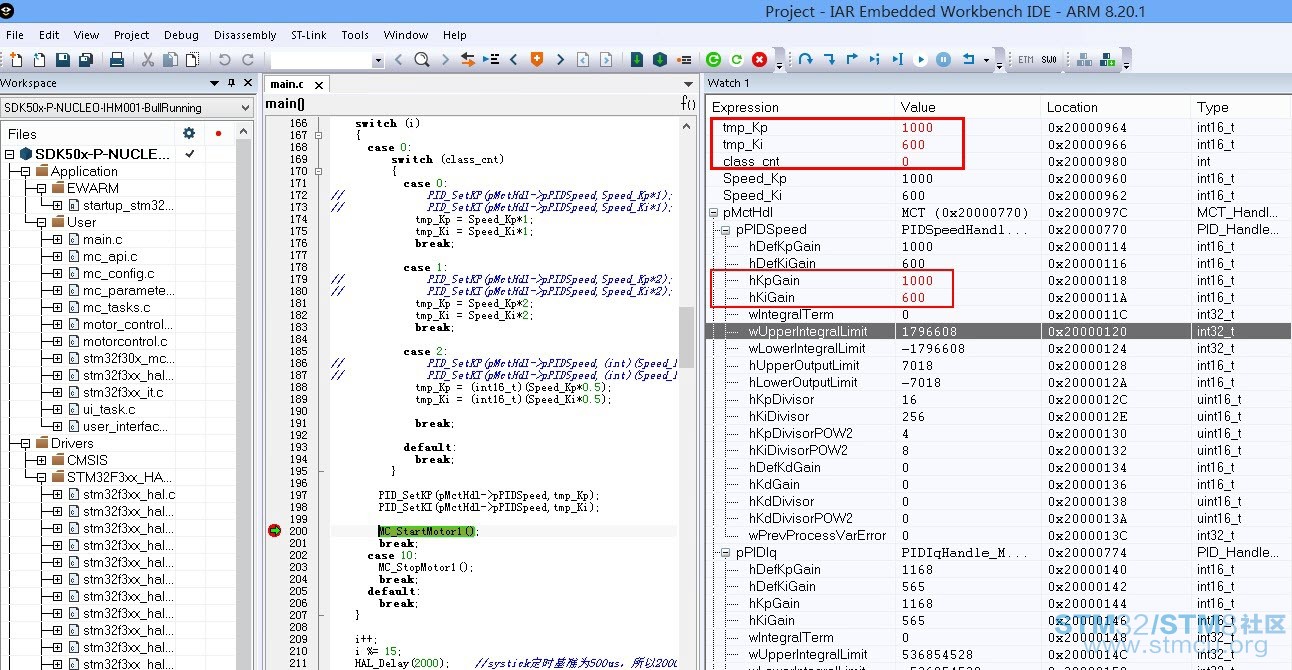

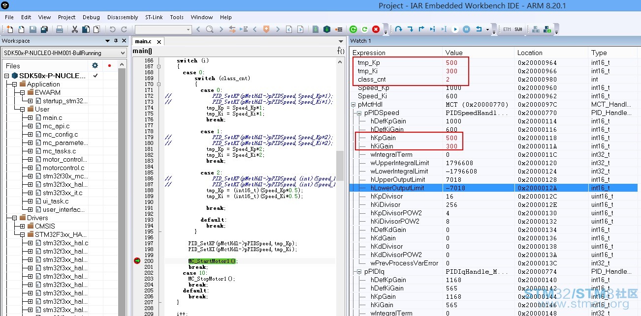

" s: g5 m" h2 u! I/ \也可以在IAR下观察相应参数变量的变化。下图为原始参数
, p1 ?6 q/ }: C) p" C" d 14.jpg
! H/ h7 Q, p( i: _! a# a& {# ]1 ^0 s8 y
' Q, c1 ~* [+ `# W- g4 Z% |2倍P和I的参数4 }0 |2 H/ t: v9 d3 b- m* z7 Y  O
15.jpg 4 P. h& X& O4 c+ H' \
& @6 D& F" b$ s( o8 M+ q3 u* l/ T
! W2 M. E9 p2 ~7 y0.5倍P和I的参数# t' g. k% b9 f: b. z( b
16.jpg ; X% o1 q" b* q# S

9 d6 r  b, S: I. t至此,在程序中修改P和I参数任务完成。不知道什么原因,我的套件修改电机参数P和I,出来的现象不太明显,相比其他人的。' H1 _0 n: u9 v" D: h* K" D7 v

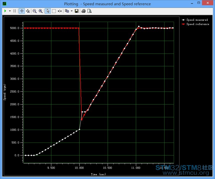

七哥 回答时间:2018-9-10 01:07:55

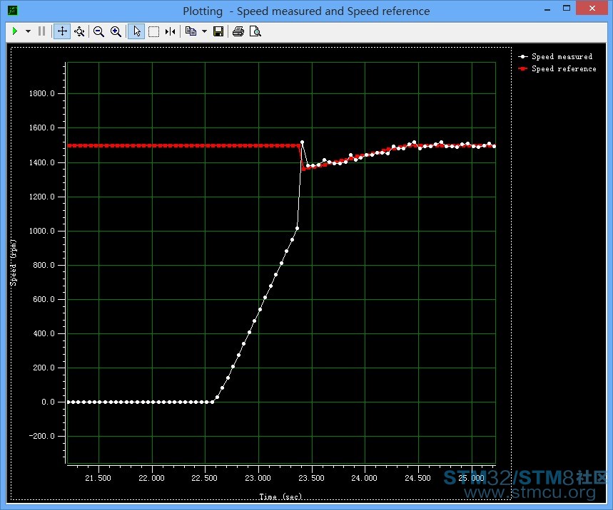

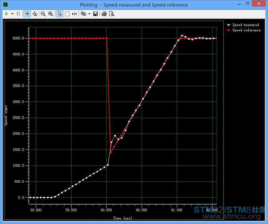

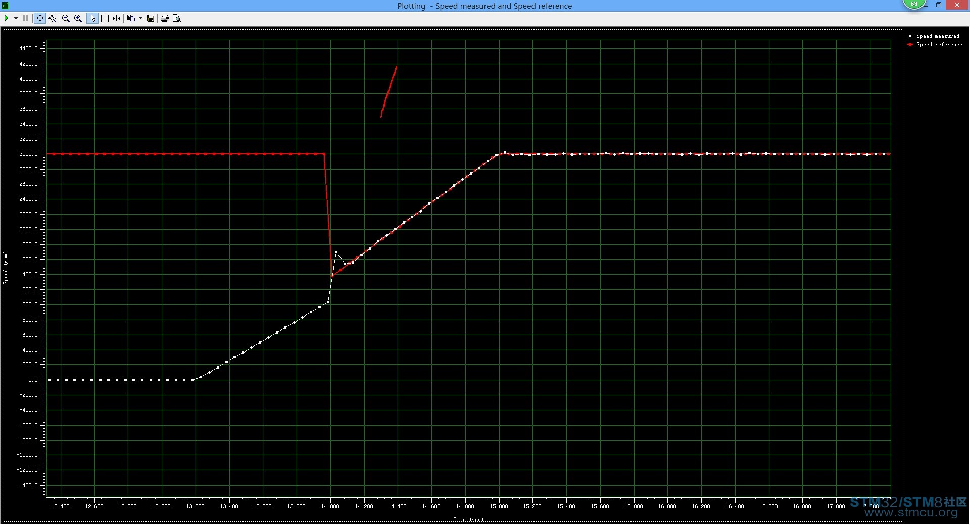

5000转时,1、2、0.5波形分别如下:4 r: T& o3 x( \7 S! ^& g& K/ T
21.jpg ' f! J3 |; y) Z1 ^6 C8 B, F
- i7 }3 \% }; _7 {. Q" H7 u- L$ ?3 u# w! V4 ^0 Z4 k1 b
5 U9 z/ ~, z( `# B, j; _1 r  G
& n6 o8 Q) b( E5 y: J+ Z, ? 23.jpg 7 g5 v4 l; e5 p( u7 I
0 t, H( ^3 r% I: `5 g) F
! S1 s7 n0 U$ y
1500转时,1、2、0.5波形分别如下:
) x/ U$ e5 y& J* v$ K9 J1 q" A
( c; F' ~6 R  p; N# l 25.jpg # U4 e  v5 H9 d: I3 a
# Z, K8 Z, ^1 t9 N4 {/ d+ F, j$ ^1 `% m3 I
/ P* R$ {$ ~' o
; L6 r. {1 Y9 z8 @8 }, _  z

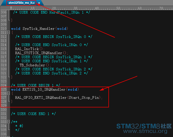

七哥 回答时间:2018-9-10 09:36:19
在中断处理文件中,需要加条中断10到15的服务,在主贴附件工程中已加,忘了在主贴中说明。8 ?6 @2 @% z1 g: ]. O
在文件“stm32f30x_mc_it.c”中
( E; d. Z  B! t% @8 l, \- J( p
傲游截图20180910093205.png 6 m9 S, T1 d* b6 h0 S9 h) {( d- ?
9 _' D, v/ V9 i; w- Z% |6 D* F2 K8 Z/ ^2 G% |) _
  1. /* USER CODE BEGIN 1 */3 w9 [0 `5 w; L# J& j
  2. void EXTI15_10_IRQHandler(void)
    & c  _% [4 m! U# S& l0 ^
  3. {
    8 B$ q! t" A* Y: ?8 C4 K! ^' S; Z$ G
  4.   HAL_GPIO_EXTI_IRQHandler(Start_Stop_Pin);+ J: |1 C+ |1 b" W* m0 H+ M! f( S
  5. }& R; {( |" t! V7 _
  6. % q0 F- M+ ?% y' I
  7. 8 m3 i, Y$ O/ l4 O2 [2 q" _: x
  8. /* USER CODE END 1 */
一定要在“/* USER CODE BEGIN 1 */”与“/* USER CODE END 1 */”之间加,其它地方加的,再次生成CubeMX工程时可能会被干掉。

8 p$ y; x# T% r" d+ g" K& C% S请问波形图,红色设Speed Reference部分,结合了楼主上个帖子看了一下,应该是与电机启停的操作有关,可是电机停止的话,Speed Reference为什么不在0位呢?
子曰好人 回答时间:2019-1-6 09:45:28
YapRan 发表于 2019-1-5 10:54
, [( a5 P: y/ _请问波形图,红色设Speed Reference部分,结合了楼主上个帖子看了一下,应该是与电机启停的操作有关,可是 ...
+ R, k1 o4 a# n8 C6 p8 C. Z! i软件生成的代码在电机停机后没有对speed reference变量进行清零操作
蒙面歌王 回答时间:2019-1-14 15:27:30
子曰好人 发表于 2019-1-6 09:45
6 y* m8 F6 g! c; y5 u软件生成的代码在电机停机后没有对speed reference变量进行清零操作
8 F! p; ~8 v# k) Q) z0 }, R
感谢回复,初步清楚了
