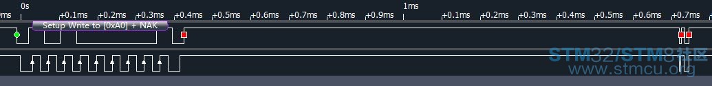

现象:
1,有时有应答,有时没有应答。(具体情况是,开机第一次显示未应答,然后报超时错误。第二次直接卡死,如图所示。等了15分钟之后报了遇忙错误。第三次,就真的卡死了。SLC一直为低,程序一点反应都没有)

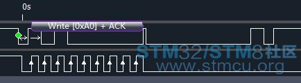

然后波形是这样(PS:超时改为1,如果超时为100,依然是卡死)

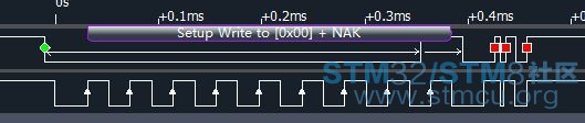

如果超时改为0,会是这样。这个后边的两个脉冲是怎么来的,难道是强制结束?
我又使了地址全为0,还是一样。

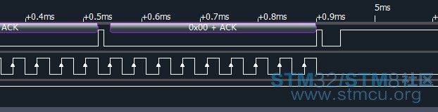

(更新)已解决地址问题,原因是I2C信号太快了。读的信号是从第二个脉冲才开始的,所以永远都是错的。但还是有卡死问题。经常SCL就莫名的拉低了。貌似是和最开始差不多。最后截止的时候不应该给应答信号。但是应该如何解决呢?
“6,当Master速度过快Slave端来不及处理时,Slave设备可以拉低SCL不放(SCL=0将发生“线与”)以阻止Master发送更多的数据。此时Master将视情况减慢或结束数据传送。”难道和这个有关?
(更新)已解决,但是很崩溃。STM32一直在发应答。不发停止。如果size小于主机发的数量,就会卡死。只有遇到主机发停止,才会停止。自己不会停止。收不到停止就一直等啊等,就卡死了。 231.JPG

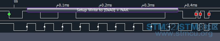

vrxiaochouyu 回答时间:2018-9-11 09:58:21
wenyangzeng 发表于 2018-9-10 15:05
那应该是从设备的应答信号失败,主设备接收不到应答信号,自然没有读操作,时钟消失。 ...
但是从逻辑分析仪上看,已经给了应答信号了
