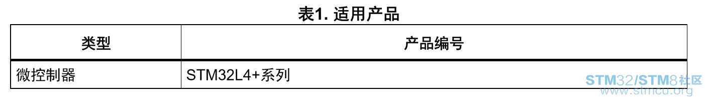

STM32 Chrom-GRC™(GFXMMU)外设是STM32微控制器的新成员(参考 表 1: 适用产品 ),可以有效支持这种非矩形显示器发展趋势。 / k, d* l7 @$ z: a; u8 u+ a% H: k

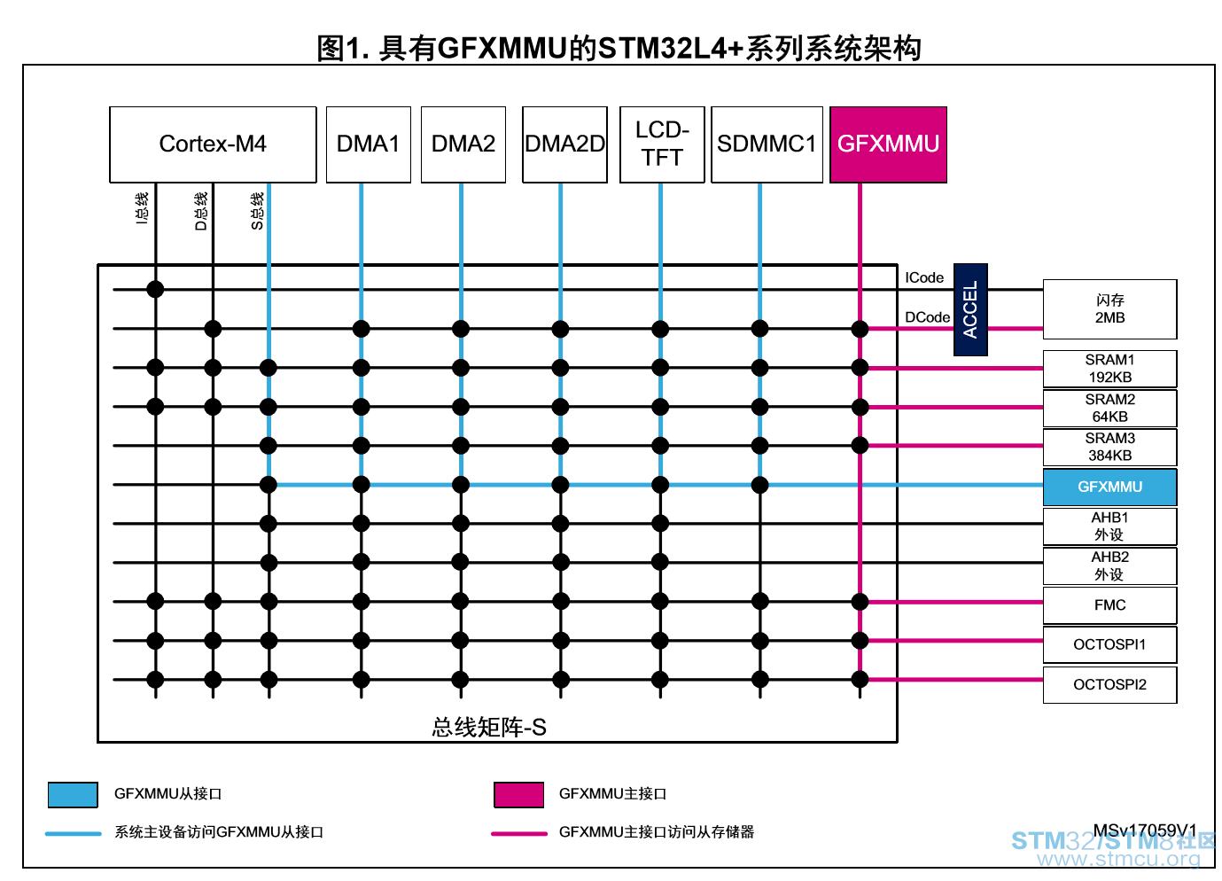

1.2 智能架构中的GFXMMU! {, ^# ?* T9 G: `, f) T$ ~# u% m
GFXMMU拥有主/从接口。主接口管理对不同从存储器(闪存,SRAM,FMC,OCTOSPI)的访 问。从接口由不同的主设备(LTDC,DMA2D,Cortex M,DMA,SDMMC)访问。 : \: l2 `5 w9 R
系统主机通过GFXMMU访问图形帧缓冲区。GFXMMU在其从接口上接收读/写请求,并执行地 址解析以确定目标物理地址。然后它通过主接口将传输请求重定向到保存物理地址的内存 中。 6 C9 ^0 E+ B  F3 D( y, B
STM32L4+系列是首批集成了GFXMMU的STM32产品。 图 1显示了嵌入GFXMMU的STM32L4+系 列系统架构。5 K# ~7 ~% ]. s! e
