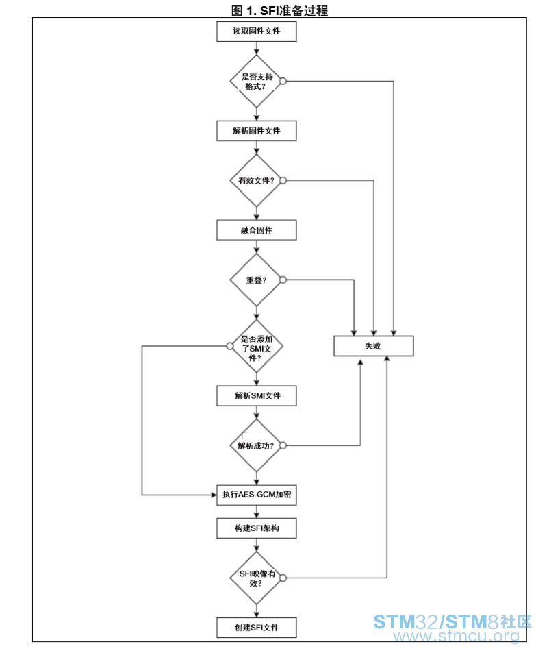

& Q8 e3 W+ Q4 ~* m, dSFI(安全固件安装)映像是由意法半导体创建的格式,包含已使用AES-GCM算法加密和验 证的固件。 图 1中描述了SFI准备过程。* _9 n! @3 i9 t% T

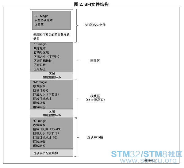

为了生成头文件标签,该工具使用SFI头文件作为AAD以及nonce作为IV,执行仅经过验证 的AES-GCM加密(不含纯文本或密文)。7 I3 B5 `2 n5 w/ X
图 2中描述了SFI文件的结构。' V5 ~9 M# X; p& S( J
