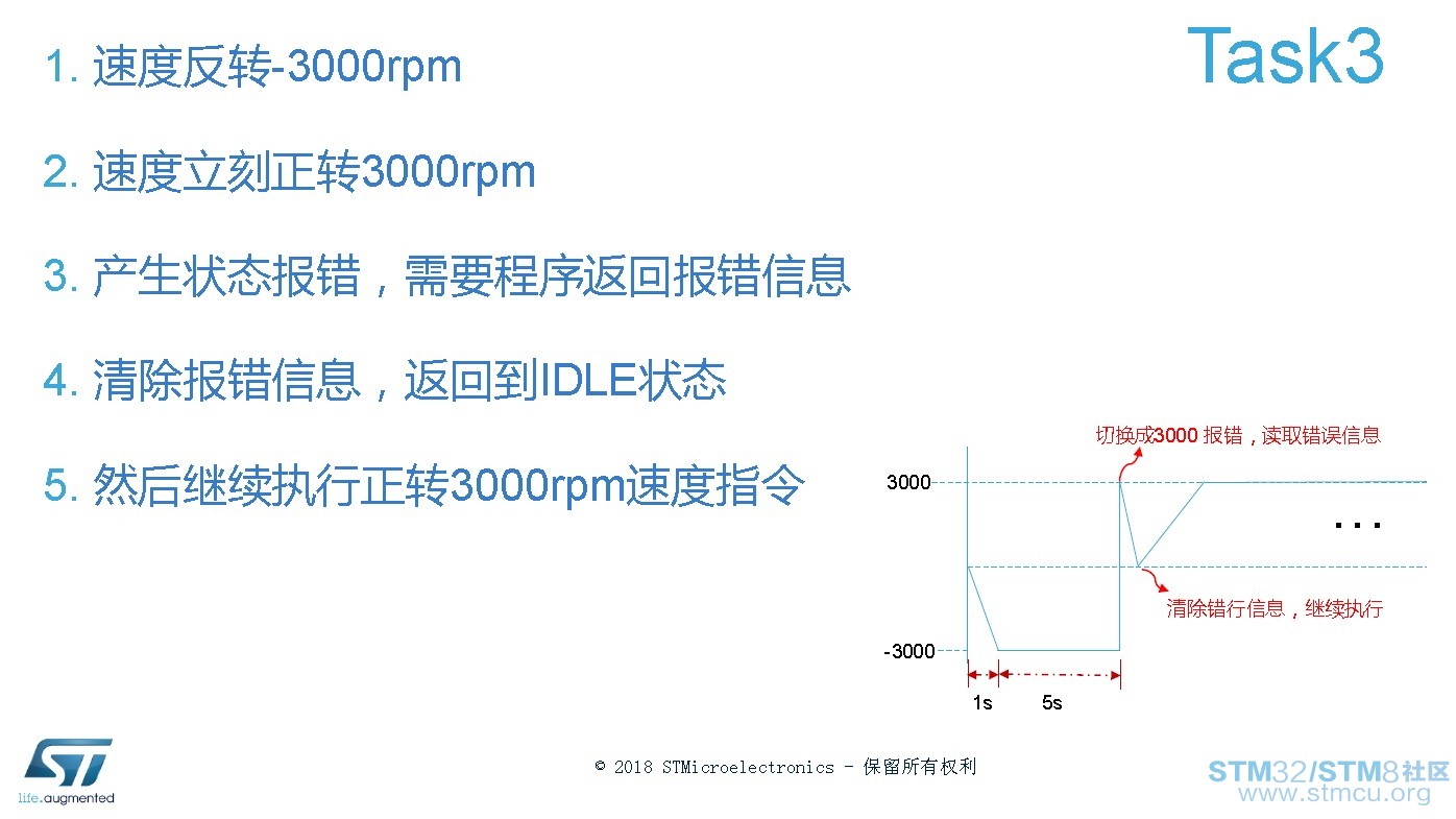

' ]' R% n4 a& k# o' C) v任务目标:9 g4 W- \- d8 p) @; j
" g+ w' K3 E2 y  a) Y5 [4 ]! t
/ A1 ^( k# o3 m0 ~6 N 01.jpg * o0 Z! E6 [$ j" t- A8 S. e! w  u4 p

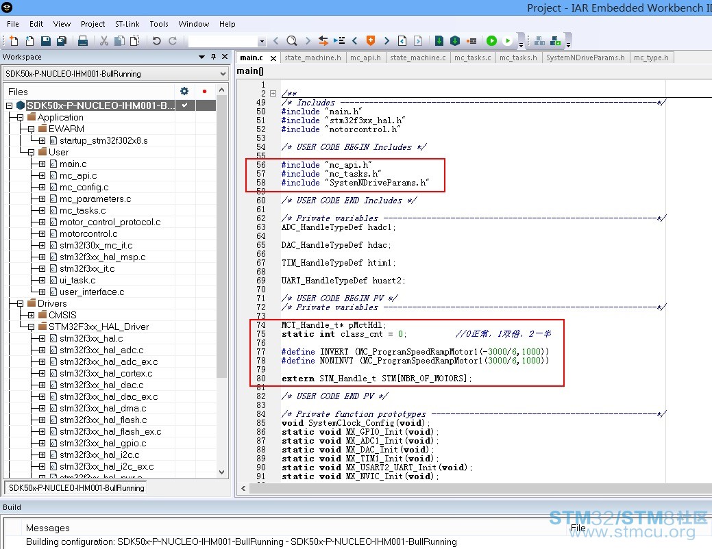

1 n0 K& l: Z0 k' t( e, ]本实验源程序基于上一贴,做了适当修改。9 _$ Z2 z( Q8 A" y4 I1 n3 s. o
【STM32电机培训】——4、任务2电机设定程序修改PI参数  W4 O& |4 f* X* R# [9 l
https://www.stmcu.org.cn/module/forum/forum.php?mod=viewthread&tid=617433&fromuid=307297
& U7 d3 S& b2 s3 j' s% E(出处: 意法半导体STM32/STM8技术社区)
9 U7 u9 Y: c- @1 t
& _3 [5 G5 d  P+ x; J1 A. _
  ~6 @3 j8 H" }2 ?
- m  I6 N; e" p6 N* s

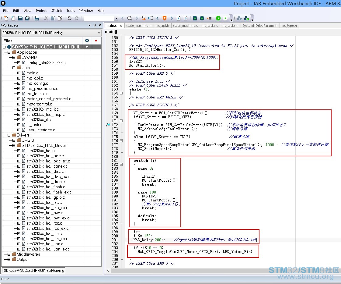

新增包含了头文件“"SystemNDriveParams.h",新增了外部变量声明“extern STM_Handle_t STM[NBR_OF_MOTORS]”,电机正、反转速度设定做成了宏定义“INVERT”、“NONINVT”。
% S6 ]6 f% J2 G0 L  { 10.jpg 9 J" Q% b: ]5 e2 t, h
- [+ c3 r1 T3 I- v7 d

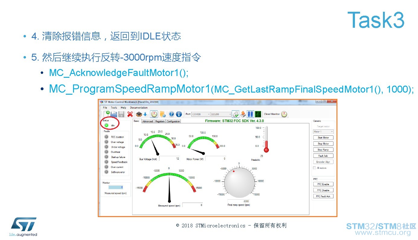

! j0 E& J, w, j: d- \: s用户主程序,可以分为5块。初始状态设定、出错处理(详见注释)、周期性正反转切换、时基控制(定时0.1s)、LED闪灯灯。现在唯一有疑问的就是,这个“错误状态”反馈怎么玩,反馈给谁?对于本实验的意义,是想知道详细出错信息吗?: P5 V0 d  A3 P) n; j8 p% D/ q0 b

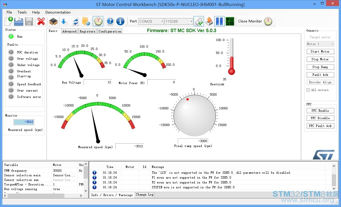

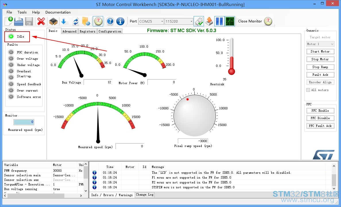

2 o7 \) k/ M" @* J下载程序到开发套件中。打开Workbench界面,并与目标板套件连接

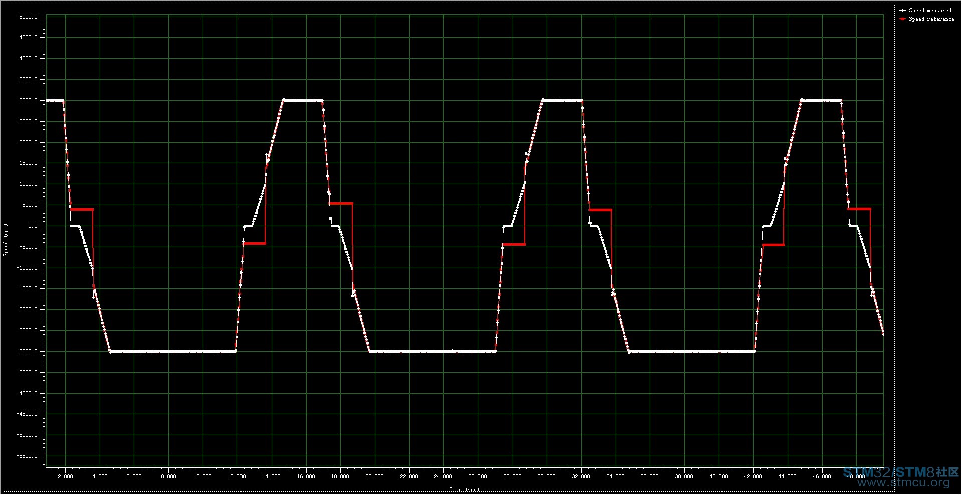

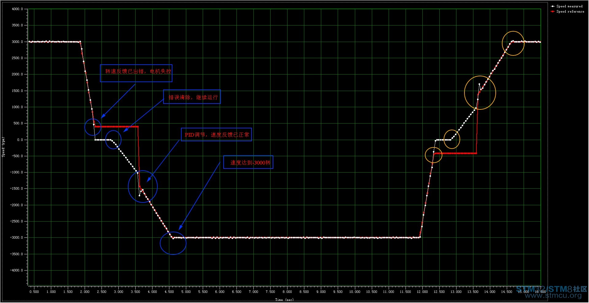

在“监控”窗口下,在打开“Plotter”绘图窗口。观察电机速度状态变化: m+ [! O/ R1 |$ A3 e
20.jpg ( |- a0 |  e7 A: ~, O
8 U+ B: V! N5 N  X, q( b5 Z' N
+ v0 a+ q! \/ \/ w4 Z5 V  k
局部放大,可以看到电机运行速度反馈丢失出错、清除错误、重启电机、重新建立速度反馈,正常工作。7 d3 Y' h& l. x$ E! [6 W

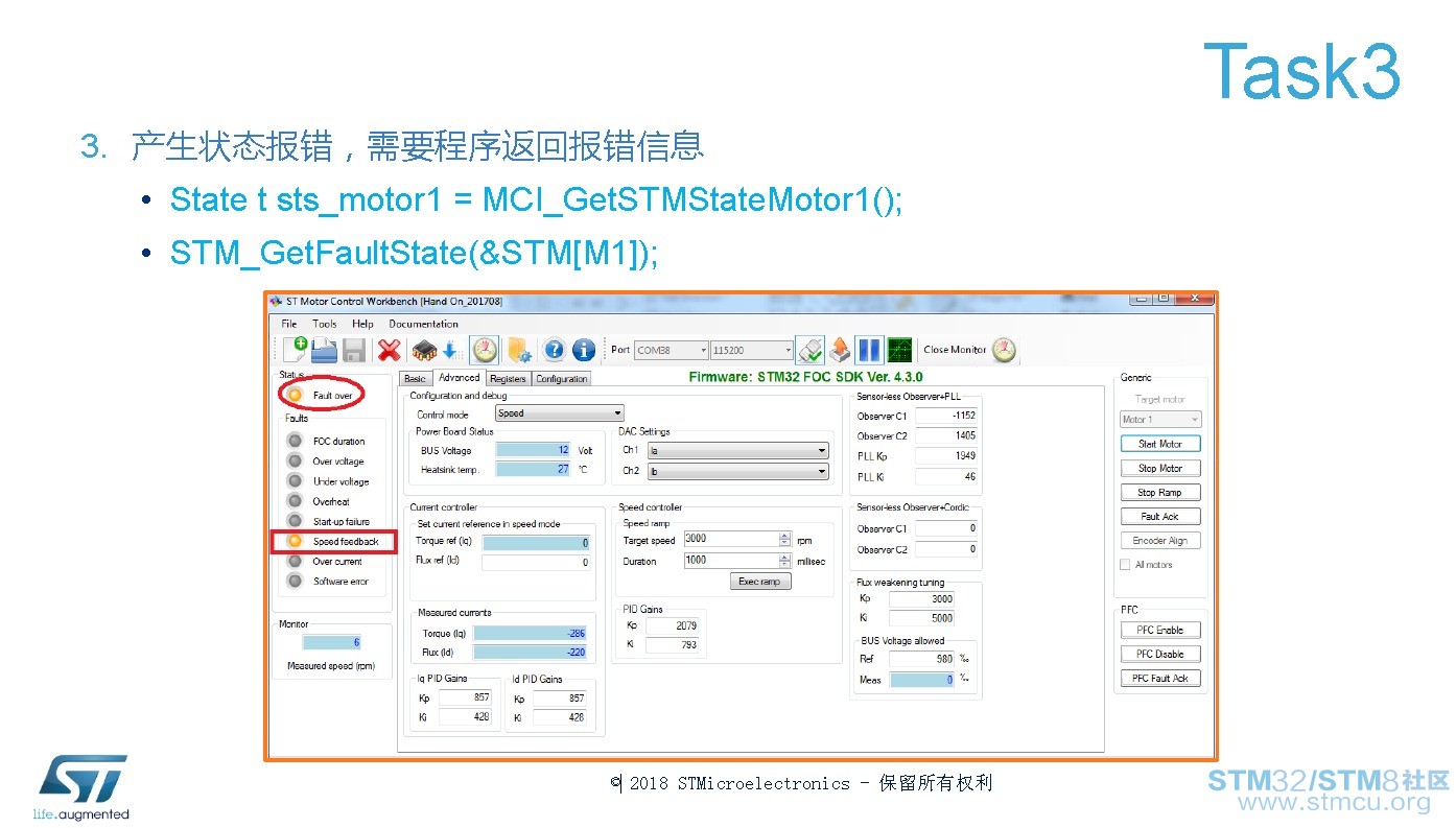

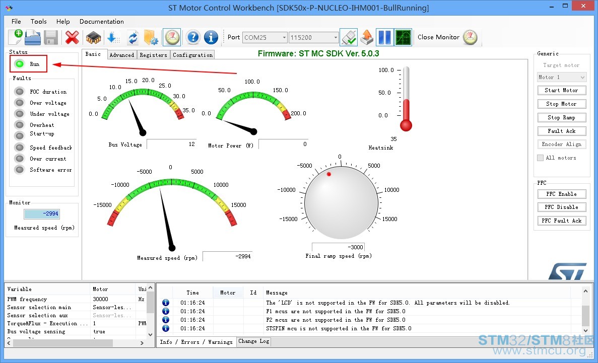

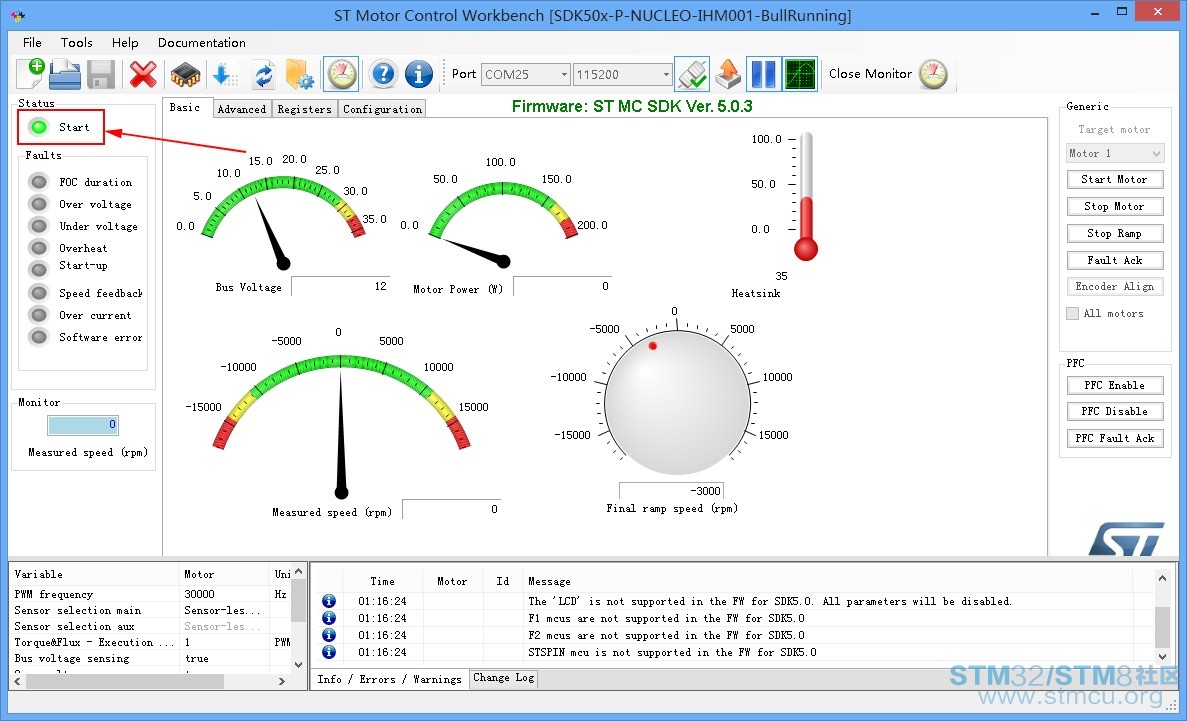

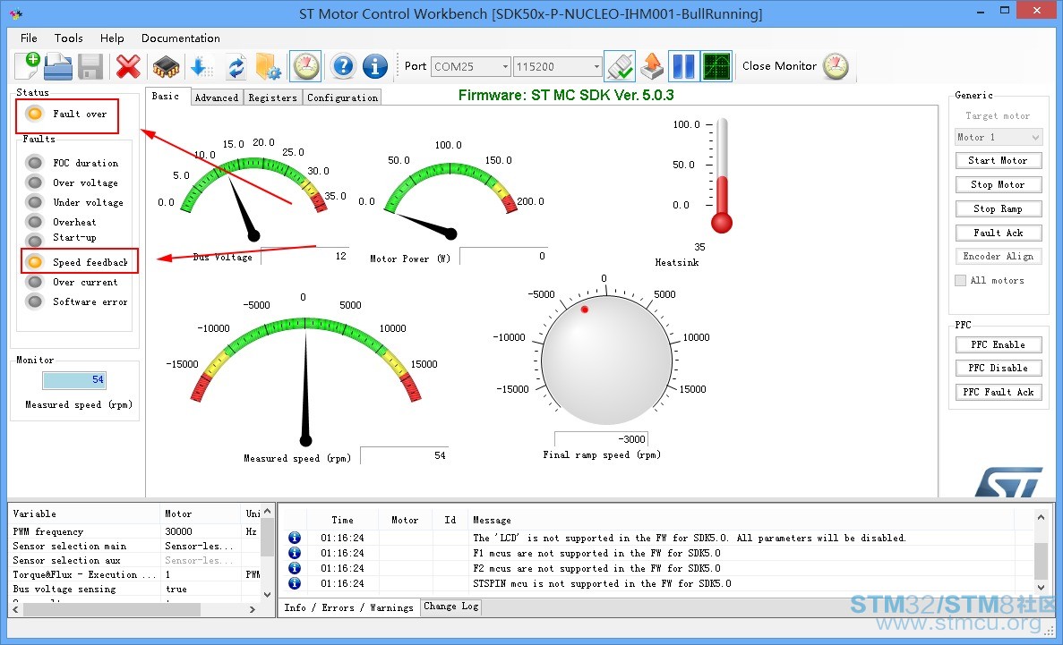

2 c* F9 s% v$ G, N+ h1 b& G在Workbench界面观察电机状态变化,一共出现过5种状态:Run、Idle、Start、Fault Over、Unknow,但是Unknow时间太短,未能抓图捕获。
) s2 b& P- V- e" o; j% y
& I9 ?2 Y0 E$ k& E
3 j, L9 x( p- y, U
Run状态
( z/ J* O) m# M" u* N 22.jpg
" o3 X* H$ l, r2 y% h
8 s$ @: O4 G* d' v
* J9 P, Z3 |% N- E- w$ V
Idle状态
- x) N4 V2 G- N: O3 t+ b- g 24.jpg
- [  r; Q. Y1 \9 p
/ b* u% k. t& z0 G2 e. Z1 lStart状态
8 j/ Q( k- e, y4 e 23.jpg & D& f7 J6 C6 \/ [" }, D3 x; {9 M
( J$ D7 J" f# f; {! m/ p( HFault Over状态
# I, n2 z" O! }3 v! ?: U% g 25.jpg
, d* ^5 k6 U. m8 L3 Y. t$ u6 H1 p. F! l5 c% o$ ?5 N) I+ c
0 A3 d' V& q* T* D* I7 E( b2 d- e5 ?
从State_t的枚举类型定义来看,状态还有好多种。如果要搞明白,需要进一步研究。4 A  Y" [, F9 I4 _4 ?- q

STM1024 回答时间:2018-9-11 13:08:26
我也想知道,这个肯定是采用的串口通讯,但是格式具体是怎样的,ST似乎并没有公布,在代码中看不到
