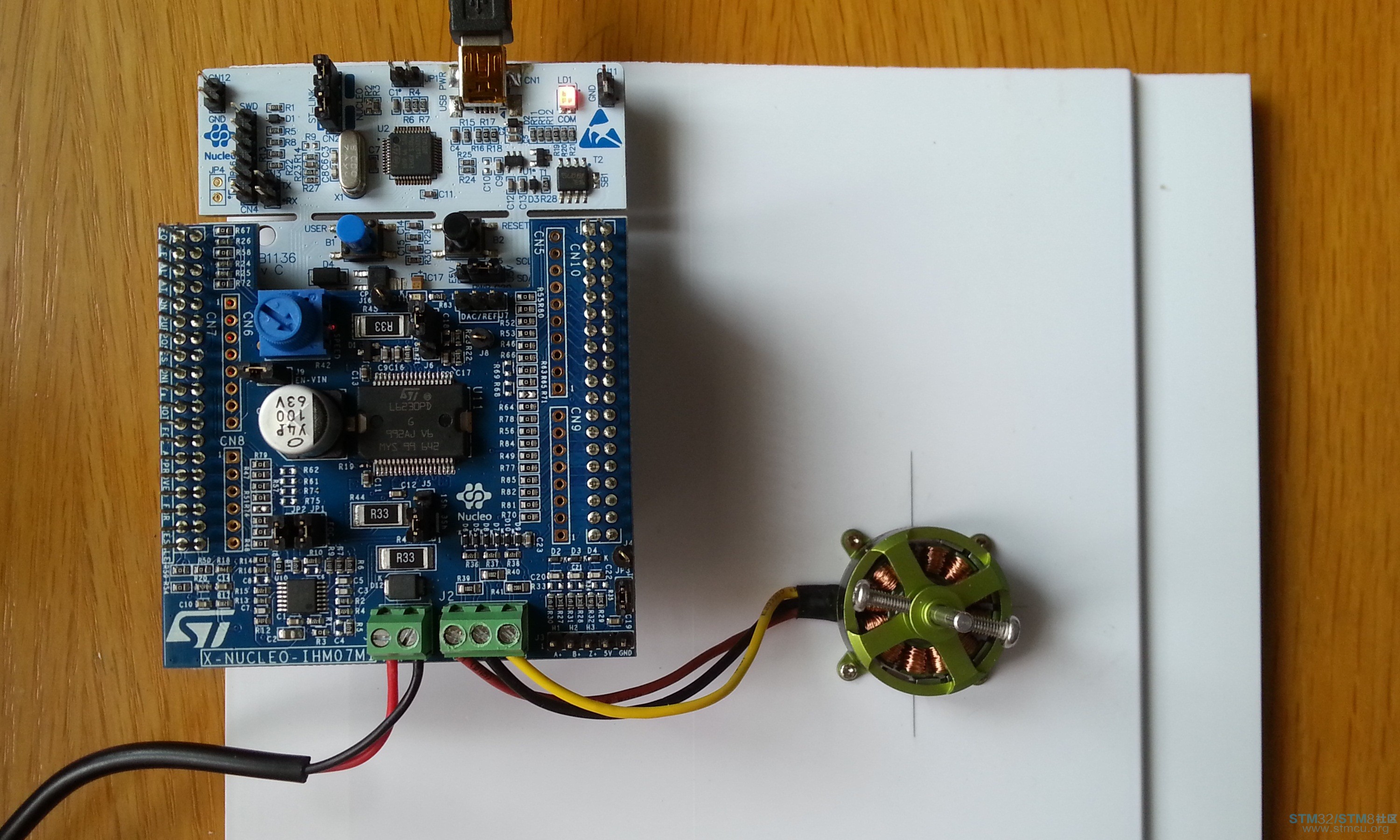

4 ?% ?: K3 b# K   首先给电机找了一个固定板,按照UM1949接好数据线、电源和电机:" J. I* q+ g; _& `" A( M- c
/ q$ n* t, ?7 o% |+ n4 r; @
! v8 \; r3 I$ D2 |
/ |. n  z( t" a( F3 D6 e, {# ~5 [4 s& F* N9 s# r9 B: b; F

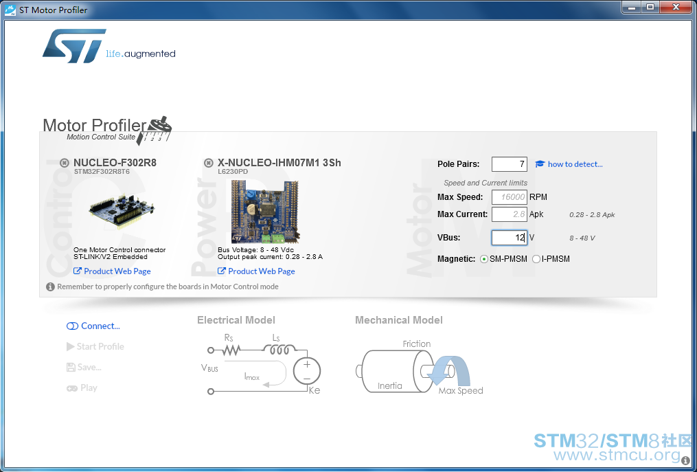

    打开软件Motor Profiler,根据文档设置参数:
# z& j+ u8 ]# ^5 K
' J: X4 F$ f( d4 `
3 |) X0 S& D! k9 h
9 y, e1 g# _; k1 G7 ]

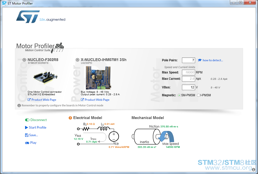

    点击Start Profile开始测量电机参数。测试结果如图:
. _( n5 q# U! r  ~1 N9 ^2 Y
9 M4 \5 u+ S% S% u3 I" E
: w2 u9 Y# X, _/ G5 N( Y: u2 \8 q- g& P
    可以点击Save保存参数。

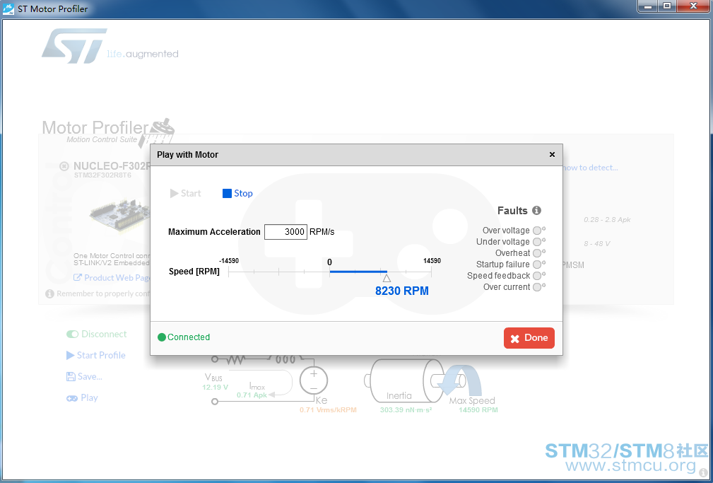

    点击Play可以进行电机运转测试,设置好转速,点击Start,电机开始运转:
3 x2 C; Q% B0 ^  y+ ?9 U1 C4 l' p
% \% T' d+ w1 _. T1 I; z2 r" R0 W5 Z# |* [- I

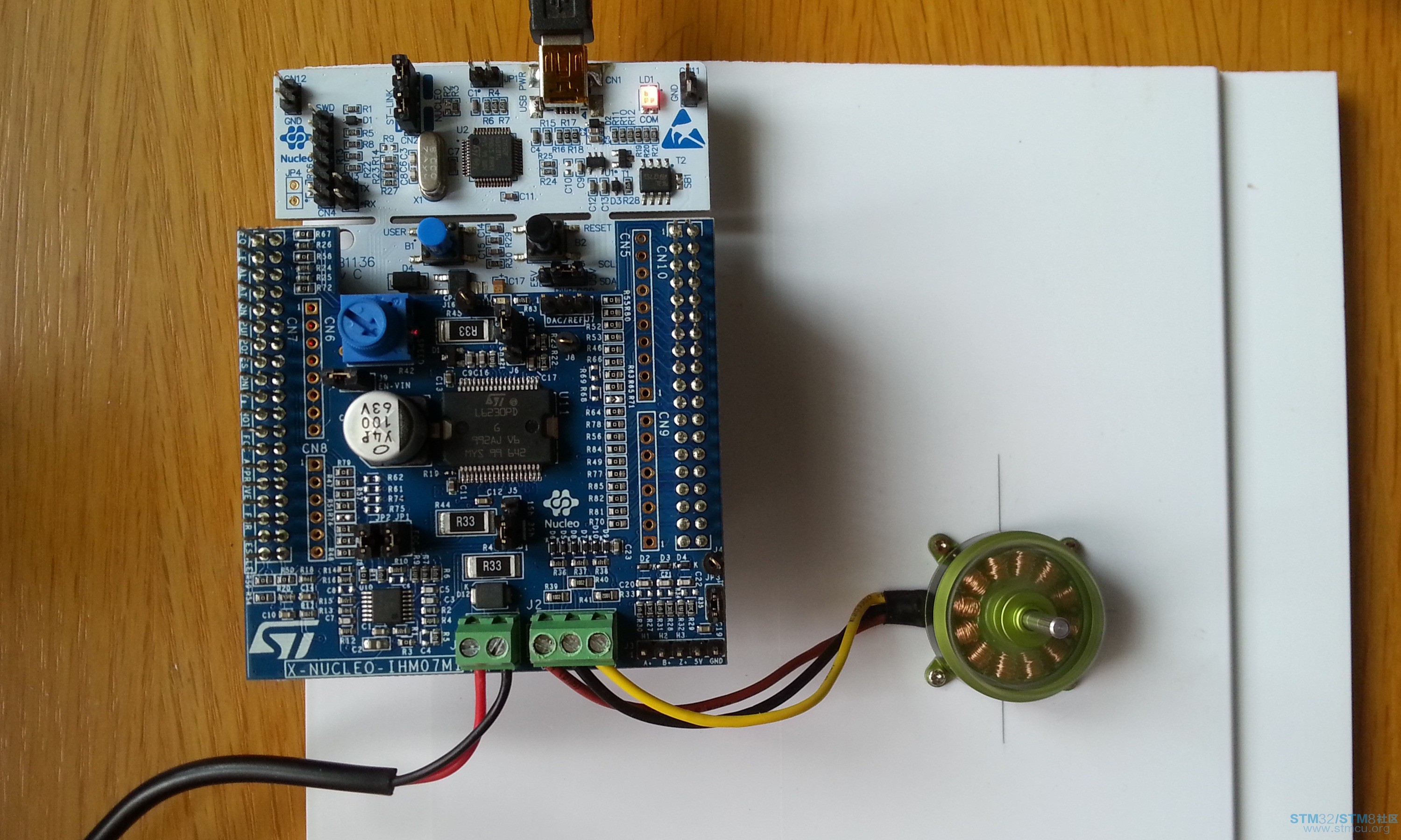

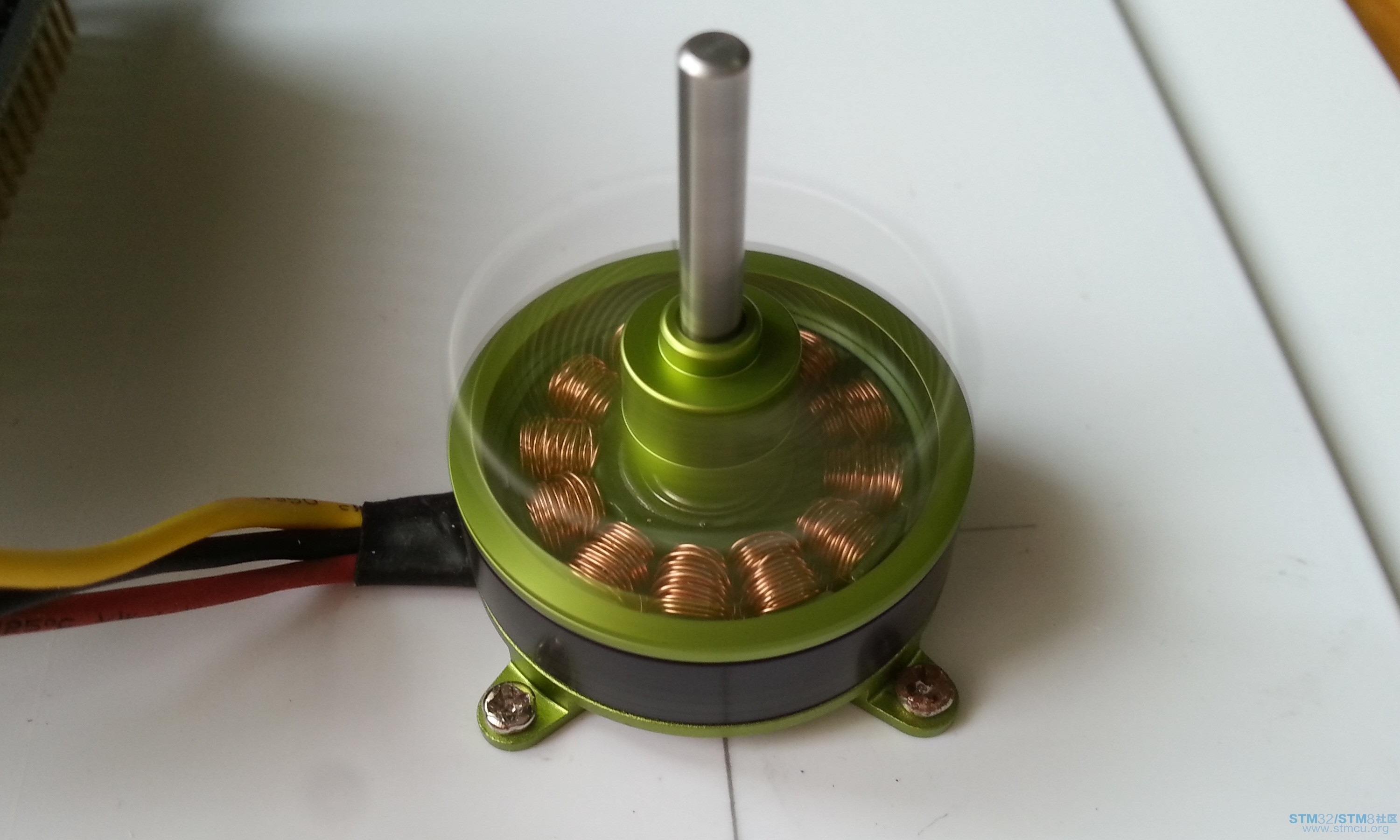

    运转状态:
4 @' ?) L  |, A: g+ K: X7 O, N& Q" S
- }: j9 k7 |: ]' {
* r( T, z$ }2 B* ^1 s
4 ]# D, q8 }# g! R
: [0 @. @+ X1 E$ F; Z% J
5 n& L; b3 T% _4 t
