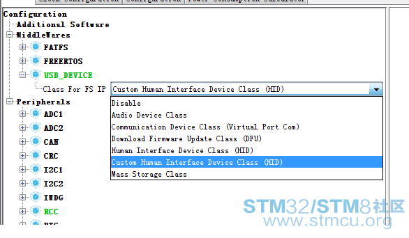

CPU:       STM32F103VBT6      开发环境:STM32CubeMX
1、USB功能选择 Human Interface Device Class(HID),
其它配置默认,并且配置正常情况下,PC能够正确识别到USB设备。
2、若将USB功能选择Custom Human Interface Device Class(HID),
其它配置默认,并且配置正常情况下,重新生成MDK程序

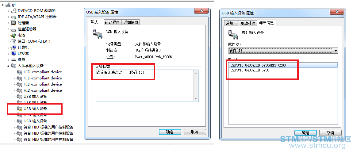

PC不能正确识别USB设备,PC显示不能安装设备驱动,
设备管理器显示黄色感叹号USB设备
如下图:
我的USB配置均为默认情况下:
为什么Custom Human Interface Device Class(HID)不能被PC识别(难道STM32CubeMX生产就是这样的),
而                    Human Interface Device Class(HID)却可以被PC识别??
请大神指点一二!!

七哥 回答时间:2018-9-11 15:54:46
没有谁规定HID设备就一定不需要驱动呀!
只有HID鼠标、键盘、游戏手柄,等是免驱的,可以自动安装驱动。
能在人体学这类中出现未知设备,已经表明它就是HID设备了。

jyl_518 回答时间:2018-9-11 16:13:47
问题是现在STM32发不出数据
七哥 回答时间:2018-9-11 17:15:38
jyl518-283289 发表于 2018-9-11 16:13
问题是现在STM32发不出数据
发不出数据也正常呀,发数据是要用户自己写的。配合自己的驱动及应用程序来操作的。
默认只会给你生成USB设备连接时的枚举信息,并且上电时可以发出枚举信息,与上位机交互后识别为HID设备。
