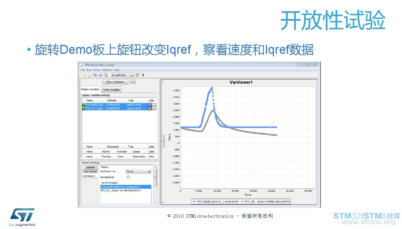

8 q8 a" ]: B/ n. _任务目标:转矩控制电机,用STMStudio对变量进行监测,用ADC采样电位器电压,ADC采样值按比例间接控制电机转速。

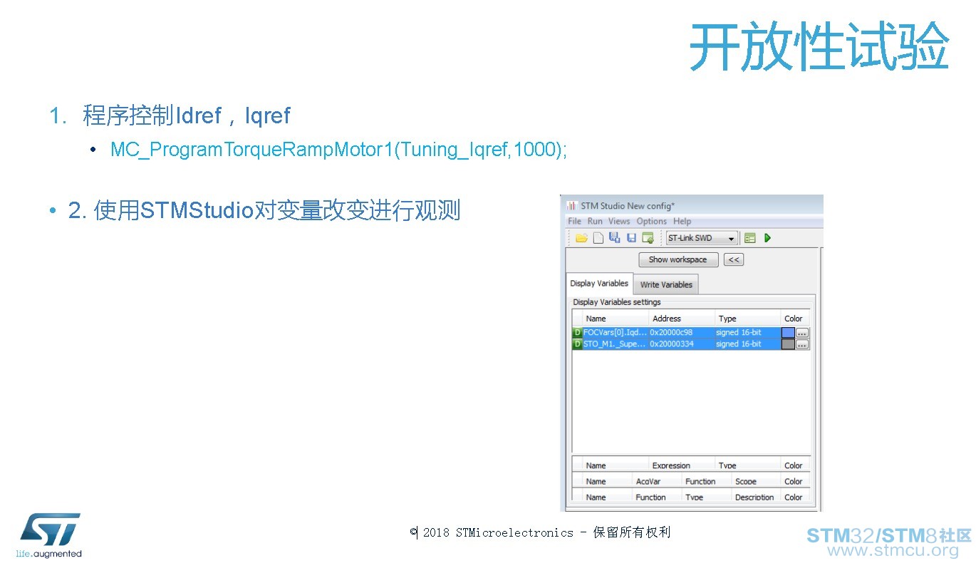

按培训资料,使用转矩控制函数“MC_ProgramTorqueRampMotor1(Tuning_Iqref,1000);”,添加变量到STMStudio窗口
- @8 R8 s2 {0 L 02.jpg - D  h0 w* ?: u9 F; l: A: r

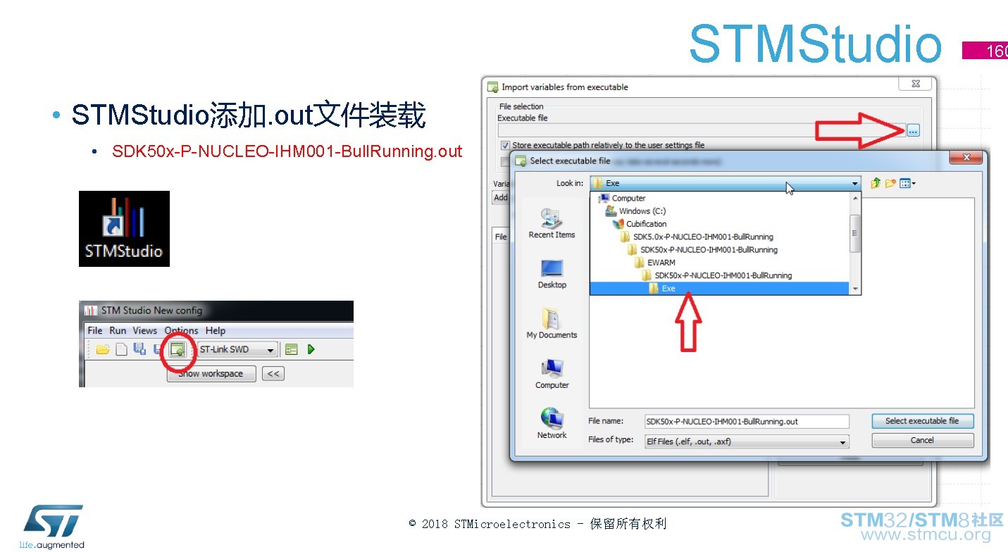

" c' y' R8 e3 b6 N2 R6 n" G建立STMStudio工程,并将“.out”添加工程中。

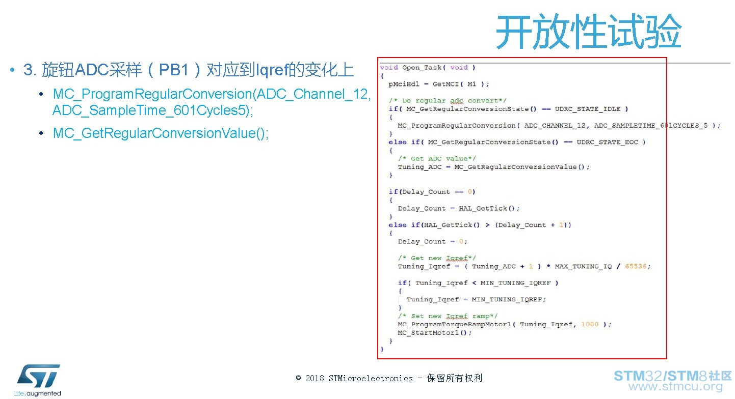

电位器ADC采样函数“MC_ProgramRegularConversion(ADC_Channel_12,ADC_SampleTime_601Cycles5);”,以及读取ADC采样结果函数“MC_GetRegularConversionValue();”。1 S5 f) J3 ]" Y) u9 m% t
此处有重点,将右侧代码照着敲一遍,改巴改巴

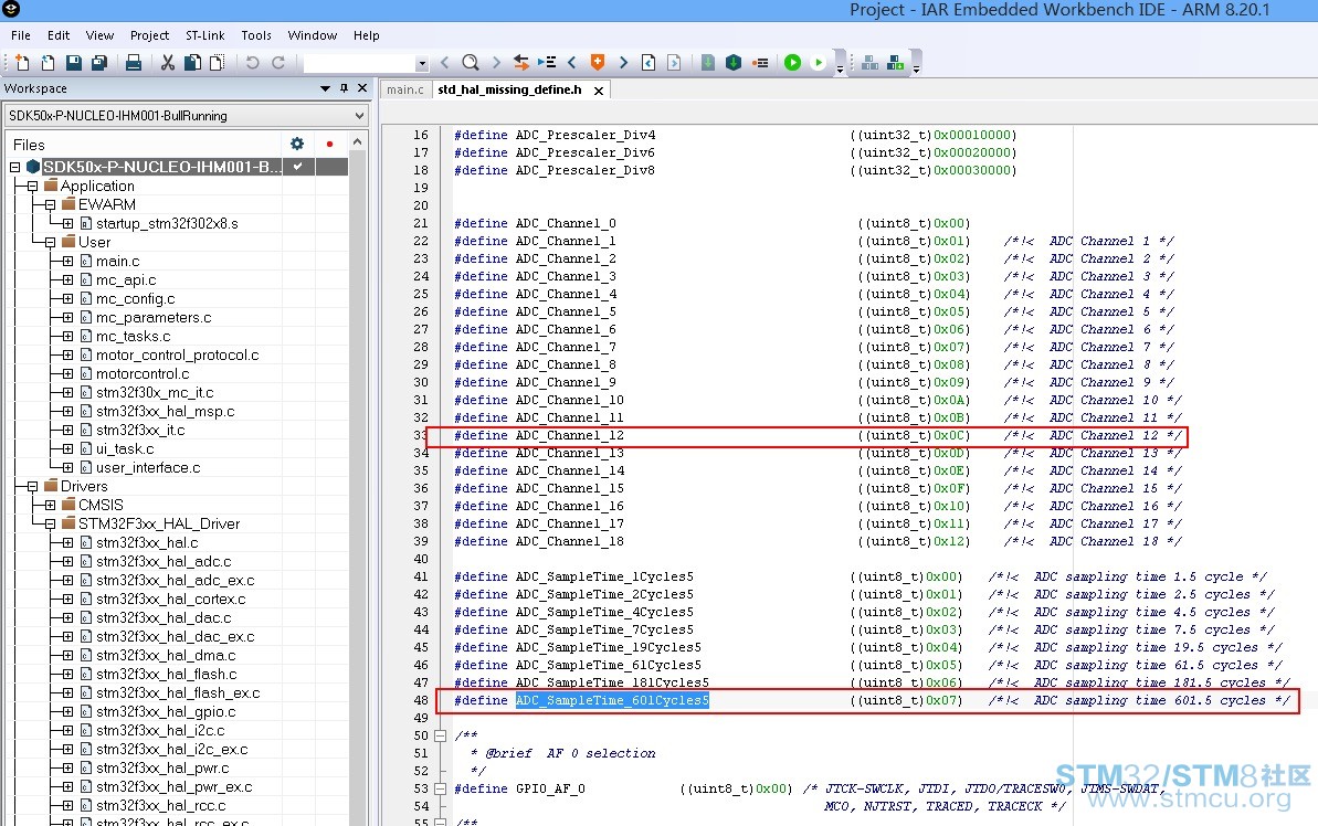

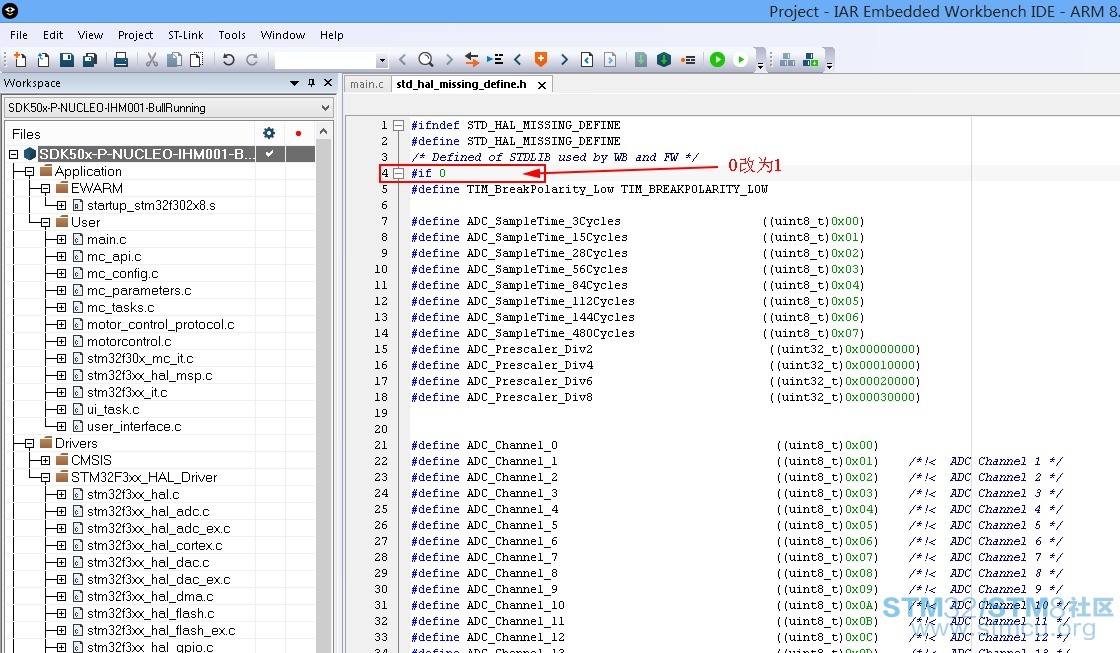

搜索找到头文件“std_hal_missing_define.h”,将第4行的“#if 0”,改为“#if 1”。或者自己添加“ADC_Channel_12”和“ADC_SampleTime_601Cycles5”相关宏定义。
6 R% v' x! g, `+ w4 j; {1 V7 [" V
1 ~. C4 [( W+ i4 M6 K" V3 z
" _% F3 f* m. N  o4 H: o7 B修改头文件“std_hal_missing_define.h”的目的,就是想使用这两个宏定义。或者还有其它隐藏的宏定义,反正修改、添加一下,一劳永逸。: Z3 P9 d8 z+ `% Y# g% W

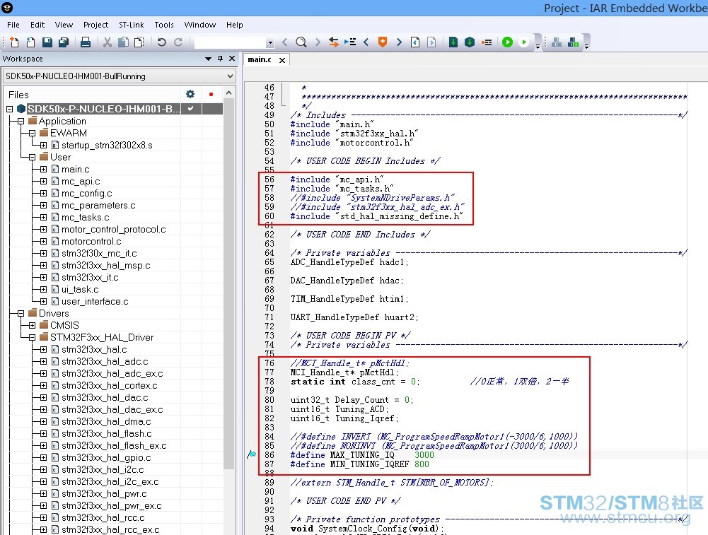

1 k% I. q3 ^5 q+ e" ?工程主文件“main.c”中,添加相关头文件,并添加相关变量定义、宏定义。这里“MAX_TUNING_IQ”、“MIN_TUNING_IQREF”分别为2800、1000是实验得出来的。转矩太小电机低速会停机,1000是最低维持电机转动的转矩参数;2800是ADC值接近满量程时,电机才达到最大转速的转矩参数。' u2 C, H. n4 Y# S3 Z4 y1 U2 s* Z
6 C+ Q4 {) C' Q% Q8 N1 T& V  e" g+ {* p

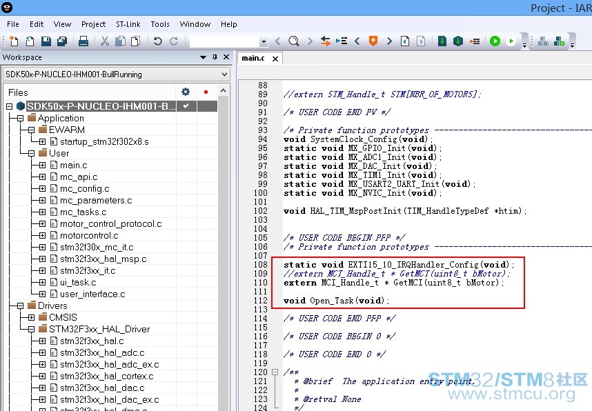

" o+ q" Y( J) ]  K) w# Y添加几个外部变量声明和函数声明
4 Q: l8 t6 p0 l" H 14.jpg

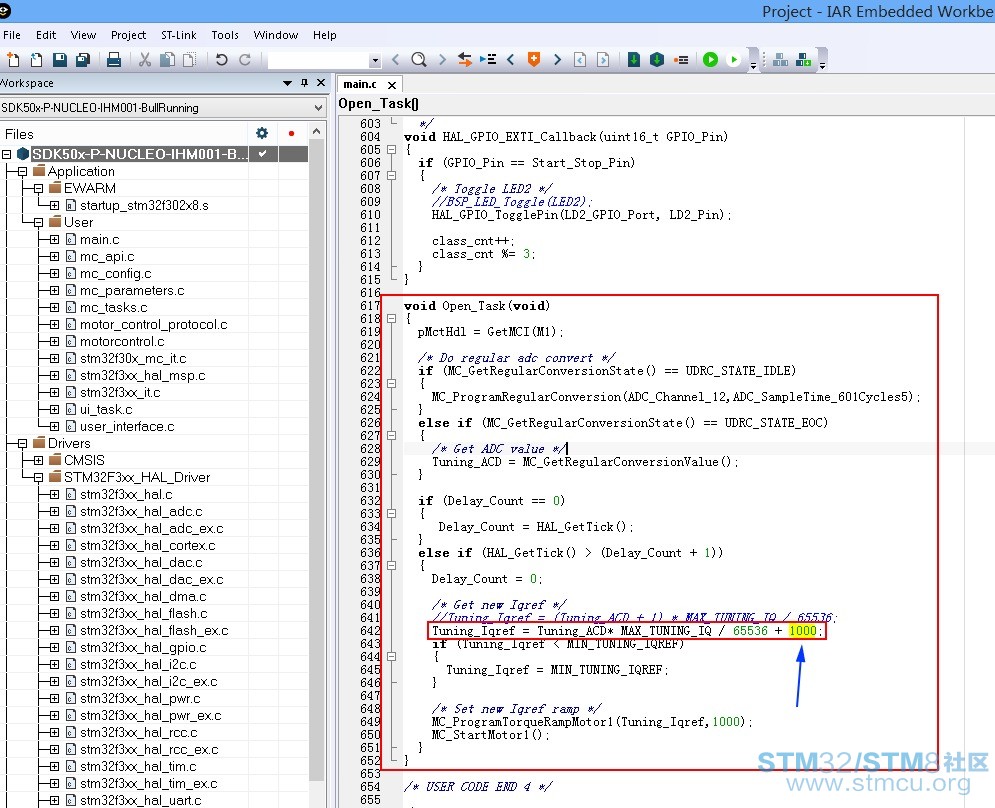

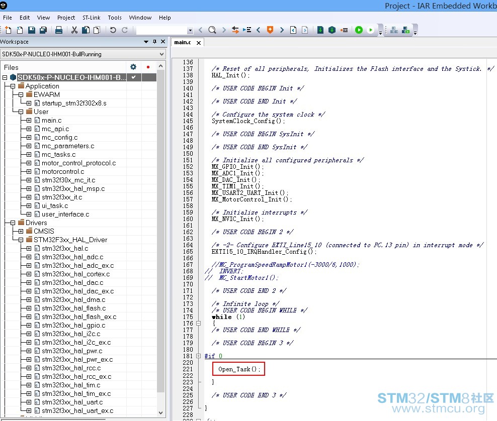

- u, @/ h# C! o. D3 P3 I" ~3 m主循环中,只执行一条“ Open_Task();”函数,此函数便是照着培训资料码好的代码。  ?: m  l1 F7 ~- y' n( W
( J. S  i. O& d
* L& u7 G6 @+ G/ R0 L( n
/ Q( q1 u0 B2 @2 Y* k; N, |
“ Open_Task()”中“Tuning_Iqref”增加了1000的偏置,与“MIN_TUNING_IQREF”差不多是一个意思。5 K3 H6 u: M4 J- d) `
16.jpg   w, j: h- B" y5 U6 V; w
1 C9 V8 b0 N, {7 e3 p' f
  C4 |' t1 B0 \0 z/ [. p( h7 @复制出“ Open_Task()”源码供参考。(如果嫌麻烦的话,直接下载贴子最后的打包附件); Z  a. v8 z* D. Q

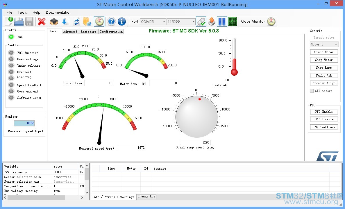

+ z( s5 c- \  r, F+ {编译IAR工程。下载固件到开发套件中。
1 G5 h0 E; i: }5 n% T8 U1 f4 N0 \8 G# g5 |5 T- R

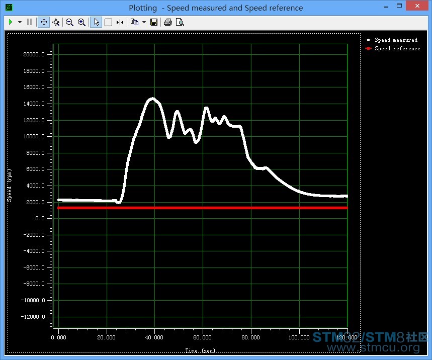

/ v3 _: T0 W, c8 `2 Q2 e打开“Workbench”界面,并与目标板套件连接。6 a8 t  Z- v& u1 G# x& T
21.jpg % M9 r1 M  P6 v! |/ L/ ^6 n( b8 D- _
  U8 U, v1 D; \$ d! @在“监控”窗口下,在打开“Plotter”绘图窗口。* m7 f4 _, B+ q: F+ B, M2 S

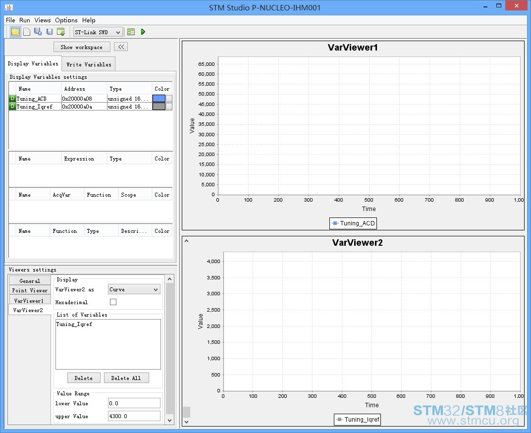

将本实验IAR生成的.out,导入到“STMStudio”工程,并且添加监测变量到两个“VarViewer”窗口。为什么用两个窗口,因为ADC有采样值变化与转矩不在同一范围,如果在同一窗口,一个波形幅度太小。

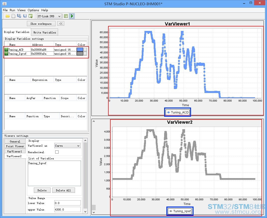

运行程序后,在“Workbench”的“Plotter”绘图窗口观测电机速度,转到电位器,电机速度变化,相应波形显示有变化。
: e3 `' S. s8 i6 f3 g; t. e9 |' x 25.jpg
1 b9 q5 W+ J5 l& m* A$ ~2 k
3 P( n" ?7 E2 r  d* |
$ w  {% b1 d% n
同时在“STMStudio”的窗口中也将观察到如下图变化波形。
