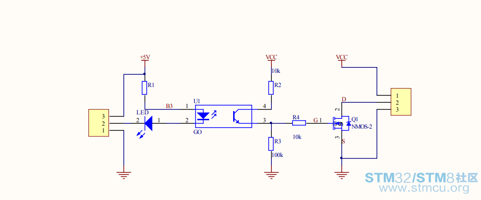

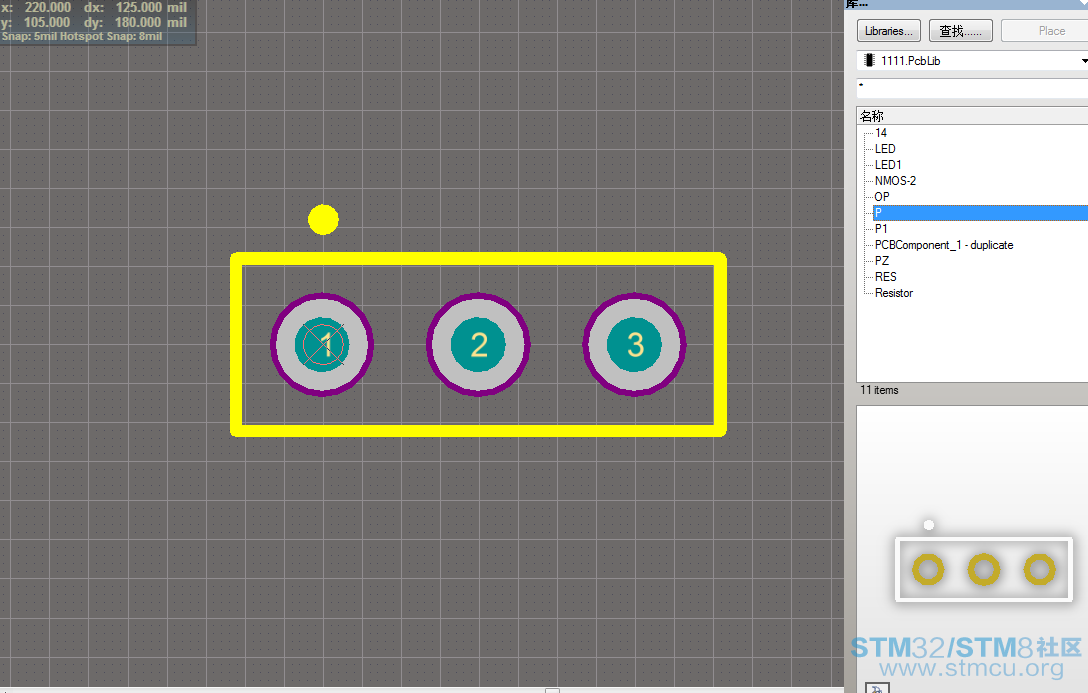

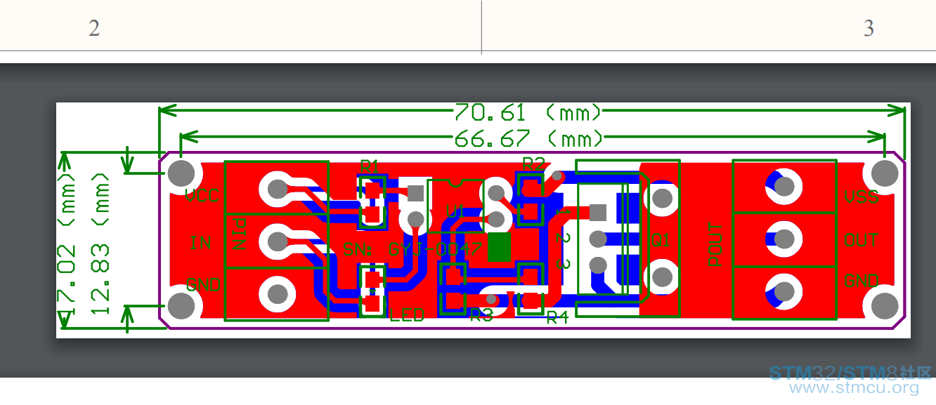

刚学AD10没几天,朋友发了一个原理图和pcb图给我让我练练手,遇到了很多问题:1.原理图库自己照着已经做好了,但在做pcb封装库的时候不知道各个器件的封装怎么做,是不是每个封装都要照着给的pcb图画尺寸?找到的一些教材上都是标了尺寸画芯片的,或者直接找到封装库复制粘贴的,我做好的封装都是从库里找到直接复制过来的,这样可以吗

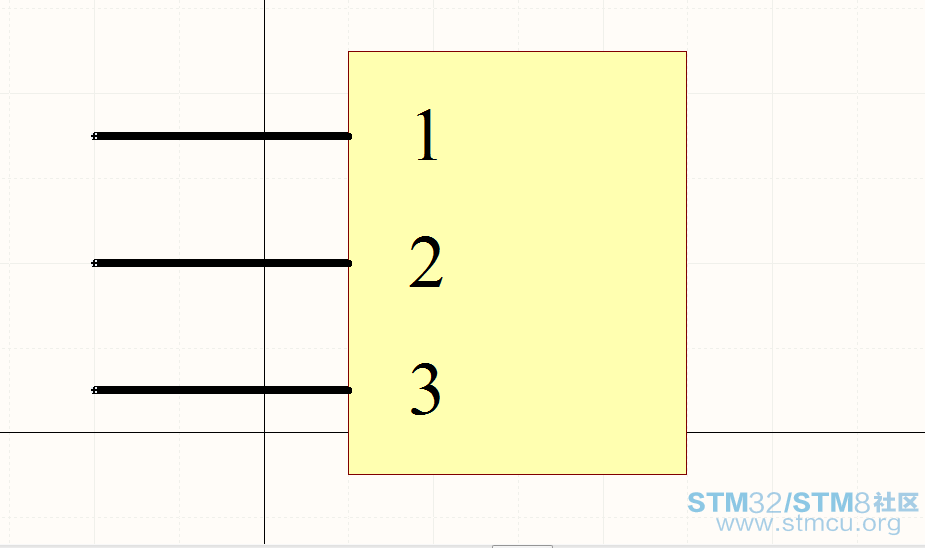

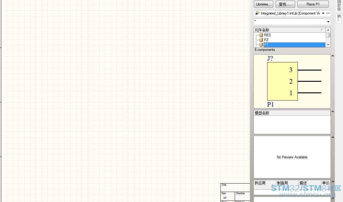

2.原理图里的排针有两个,针的方向和顺序不一样,是不是也要画两个,不然只有一个画图的时候怎么办,然后我找了排针的pcb封装,把它们关联了,看的时候还有,可是建pcb工程画图的时候发现他们又不关联了,其他几个元器件都有关联的

两个3针的连接器,管脚顺序换一下,要1脚接GND的话,那么在两个针上都接GND,不要搞一正一反。
封装可以用同一个。

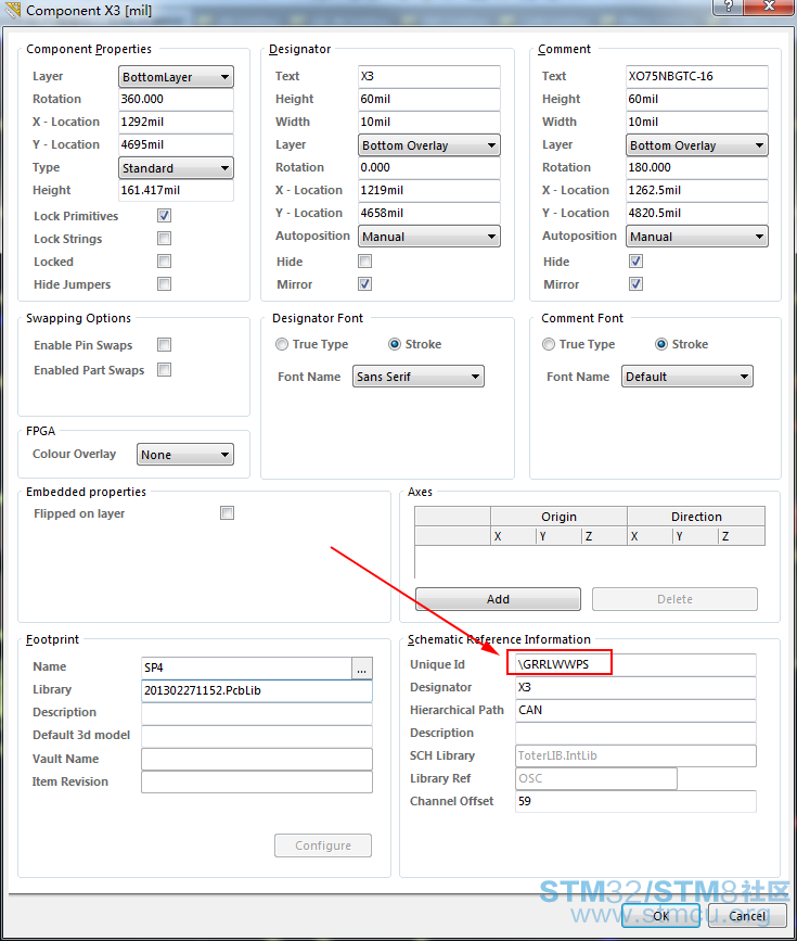

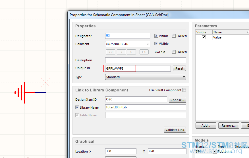

AD中原理和PCB的器件关联,唯一方式就是通过Unique Id,两个必须一致。
