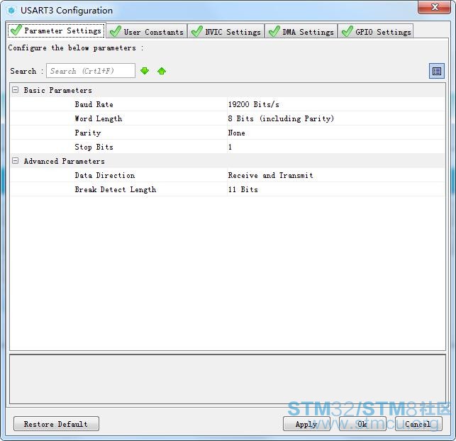

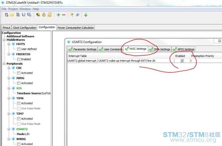

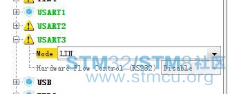

怎样用cubemx做lin通信,没有找到相应的函数,只有一个init函数,如下设置后,生成了与lin有关的代码,连中断都没有。请高手指点
/* USART3 init function */
static void MX_USART3_UART_Init(void)
  huart3.Instance = USART3;
  huart3.Init.BaudRate = 19200;
  huart3.Init.WordLength = UART_WORDLENGTH_8B;
  huart3.Init.StopBits = UART_STOPBITS_1;
  huart3.Init.Parity = UART_PARITY_NONE;
  huart3.Init.Mode = UART_MODE_TX_RX;
  huart3.Init.HwFlowCtl = UART_HWCONTROL_NONE;
  if (HAL_LIN_Init(&huart3, UART_LINBREAKDETECTLENGTH_11B) != HAL_OK)
    _Error_Handler(__FILE__, __LINE__);

没有做过,不过看到有人说用串口的空闲中断或者break中断可以实现。

主要是hal库中对应与lin相关的函数不好找,比如LIN接收中断,LIN状态,LIN发送的数据,波特率同步等等。能不能直接在cube当中选择生成代码,
