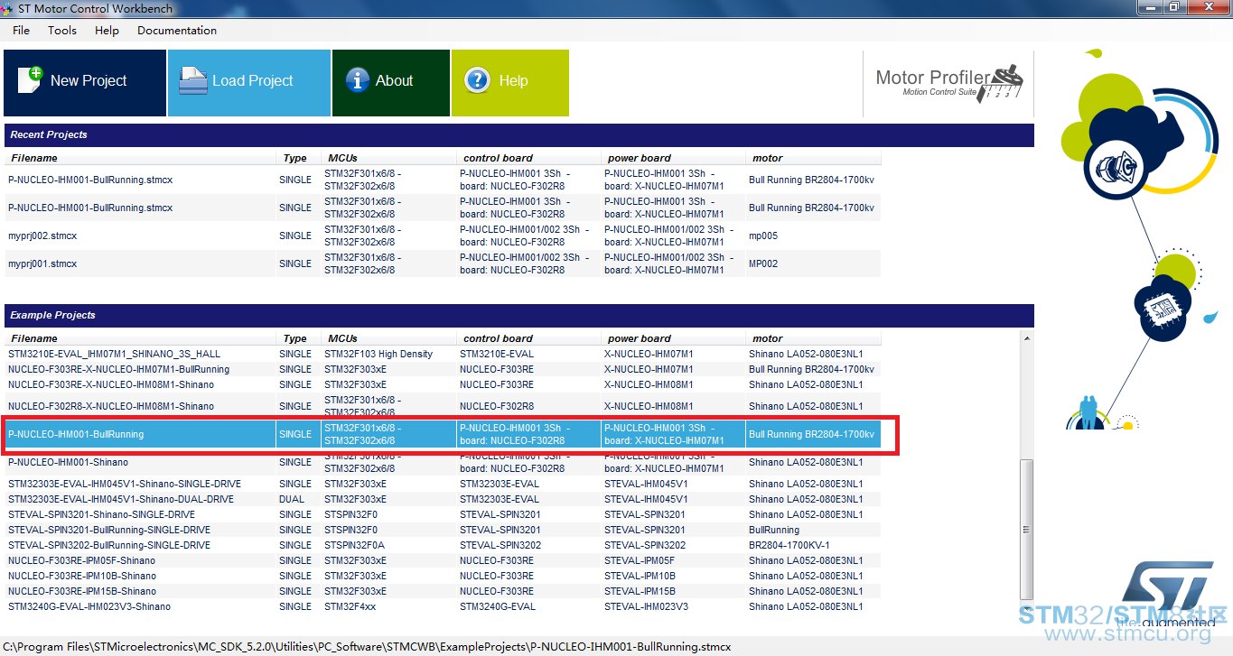

    选择上图中Example Projects中的P-NUCLEO-IHM001-BullRunning:

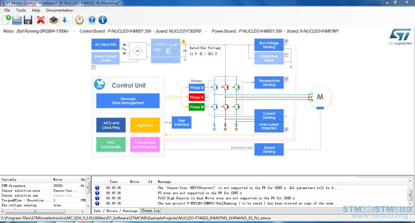

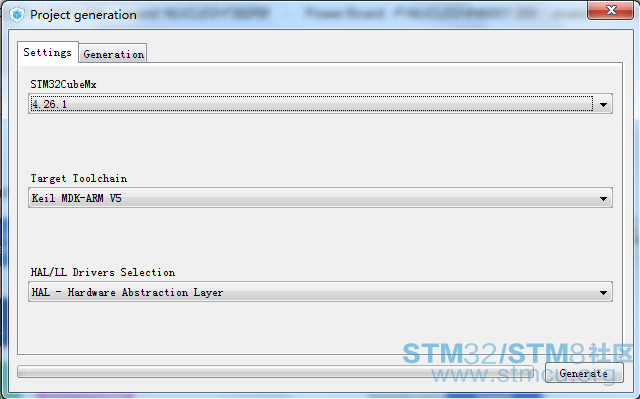

    点击保存,选择路径保存项目,点击Generation:
- p, `' x0 p% P, t" Z
" r% b7 T' {# A' r
$ i) y( s( t7 J; J! d. f    选择自己的编译环境,点击Generate,生成的工程和MotorControl Workbench项目在同一文件夹下。打开生成的工程:

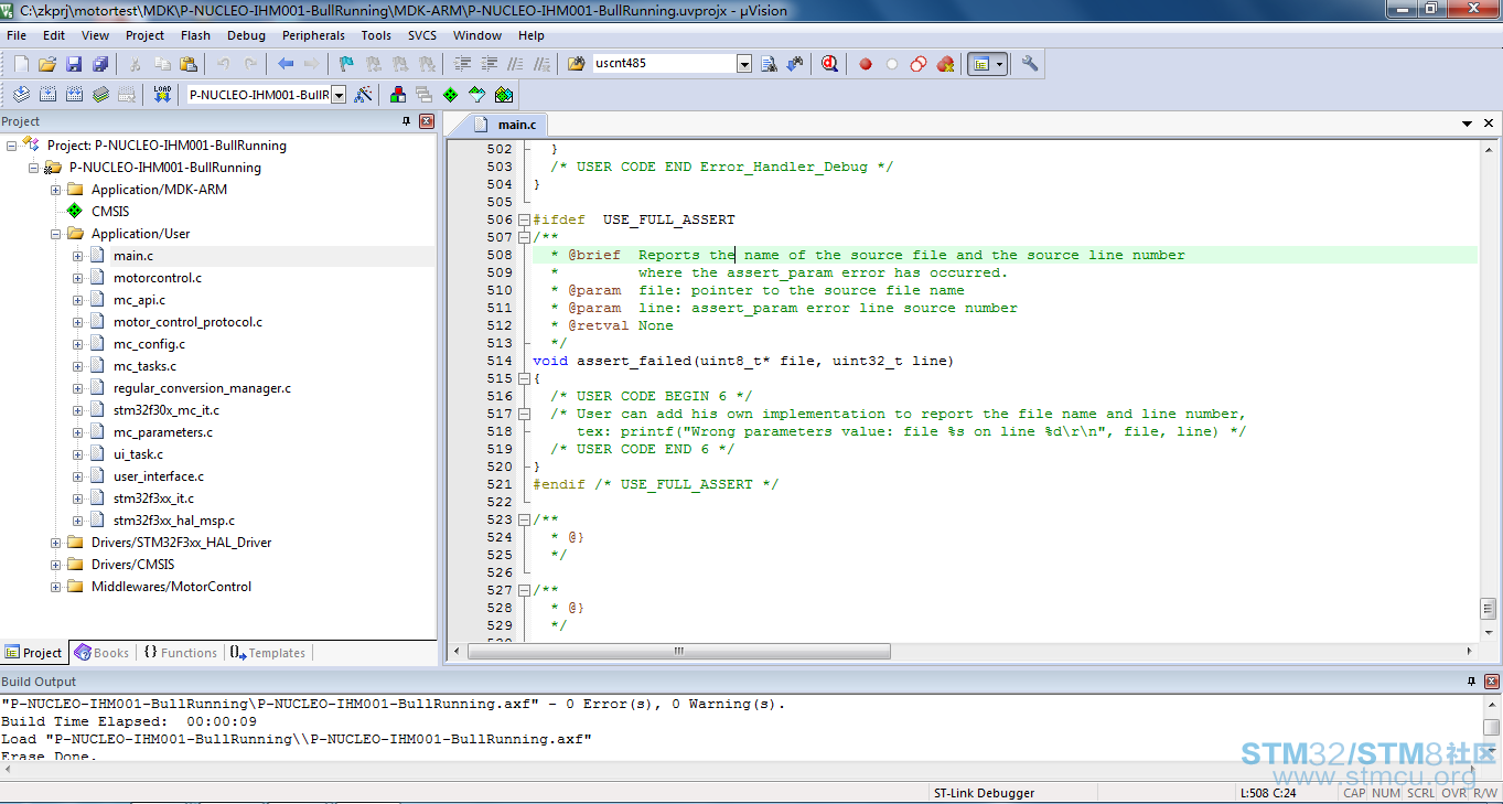

    设置Debug ST-Link的Flash Programming,编译工程,下载到目标板。/ Y" H6 {9 p  ~7 G$ g
    程序下载完成后,重启就可以运行电机了。按蓝色User按键,电机启动,目标转速3000rpm。再次按下此键,电机停止。' ]5 C; e" |4 W& ~0 Q! ~3 A

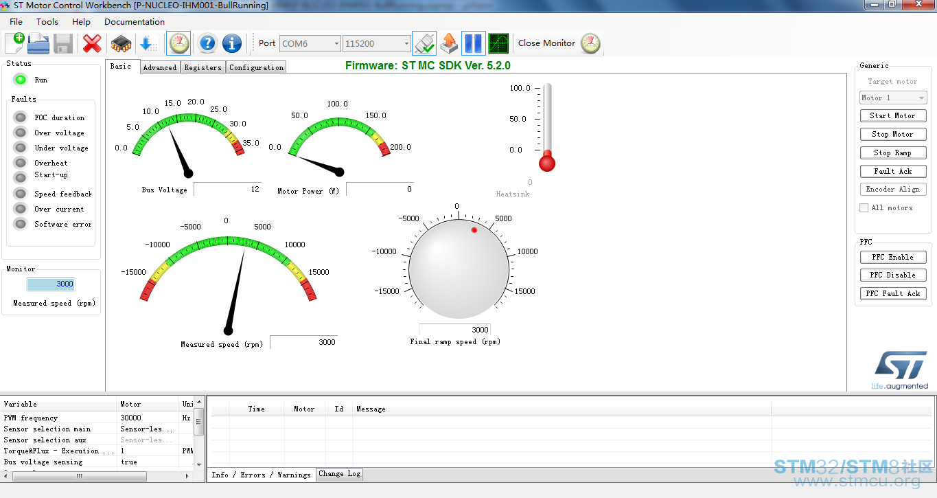

    打开MotorControl Workbench中的Monitor,可以监测电机的运行状态和控制电机。点击Connect后可以看到目标板的固件版本为ST MC SDK Ver.5.2.0:' J6 x8 }- O9 s  L9 q

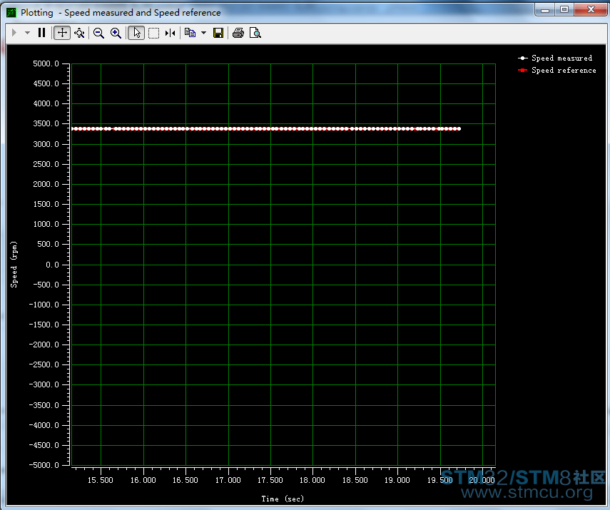

, c& |9 G7 i% `% d     点击Monitor中的Plotter,可以观测电机的运转速度曲线:* D# M# _, w4 J/ u; e) j  K8 ?
