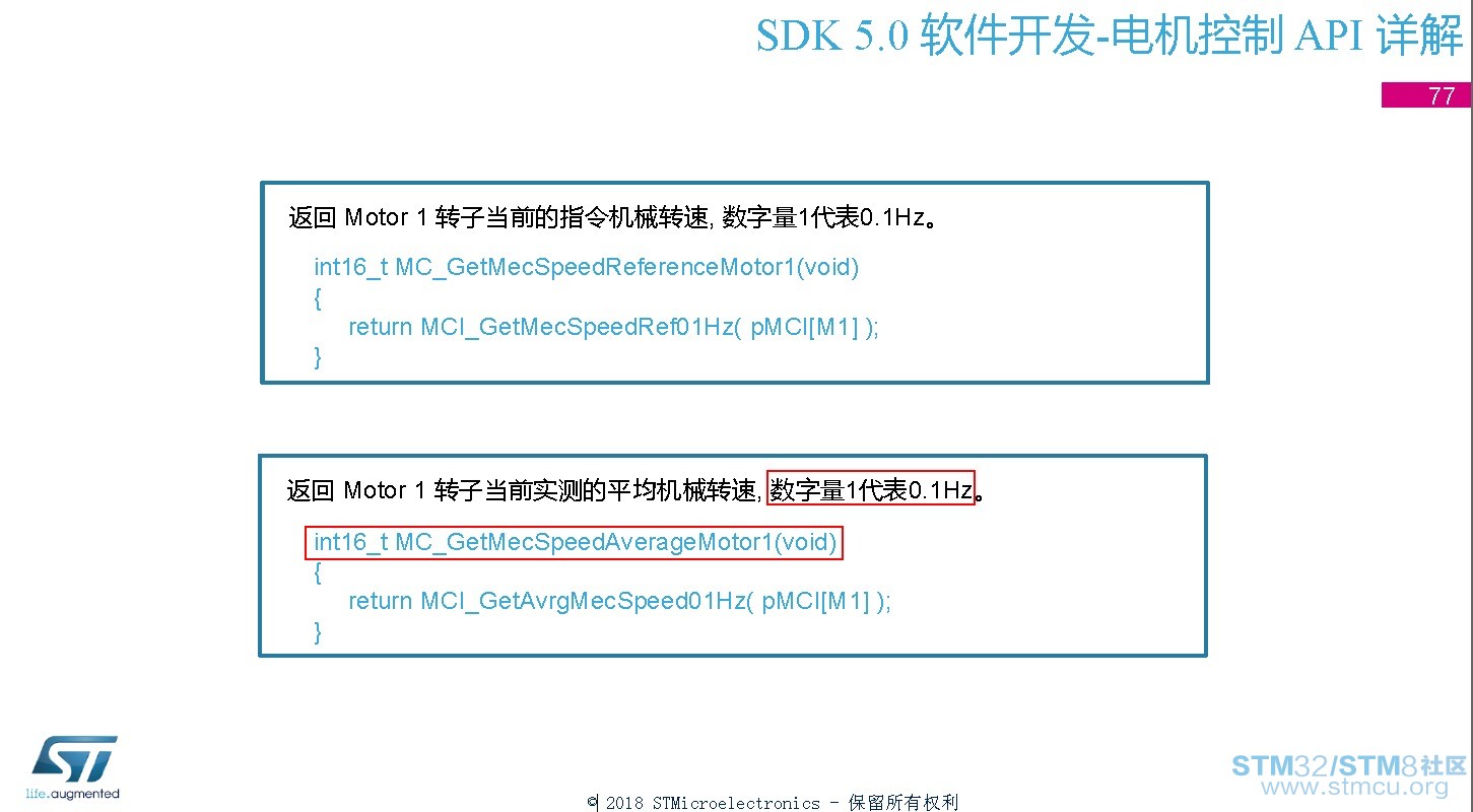

    本帖将增加当前转速在STMStudio中显示观察,用到了一条读取当前平均转速函数“MC_GetMecSpeedAverageMotor1(void)”。
- @; N8 O# t. V 01.jpg $ u' [; T. U4 U' N4 {
$ ^  |* J3 C4 k" l
( `7 R  K" d5 `* w! X1 N' I
    函数返回值的单位是0.1Hz,即每0.1秒,电机转的圈数 A圈/0.1秒。那么每秒转的圈数就是A/10,每分钟转速就是(A/10)*60,即A*6。
7 D+ Z( n- o0 J8 _- O    因此实际转速就是 MC_GetMecSpeedAverageMotor1() * 6 rpm。

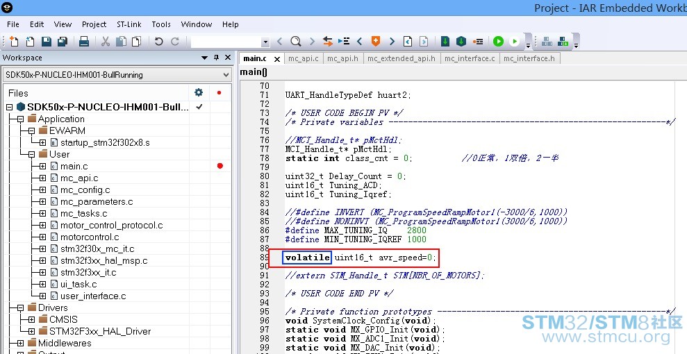

  L0 e& n* C) F% j( K( x    增加平均转速变量定义,记得一定要加“volatile”修饰,否则代码可能会被优化掉。

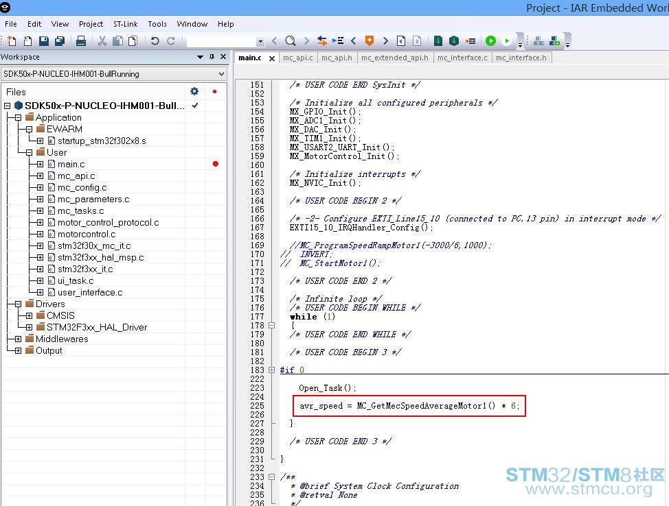

    在while主循环中,读取转速。
4 ^1 K! w& O* X; |* ?+ @& X    03.jpg 4 v# E7 o& H! j# h8 d

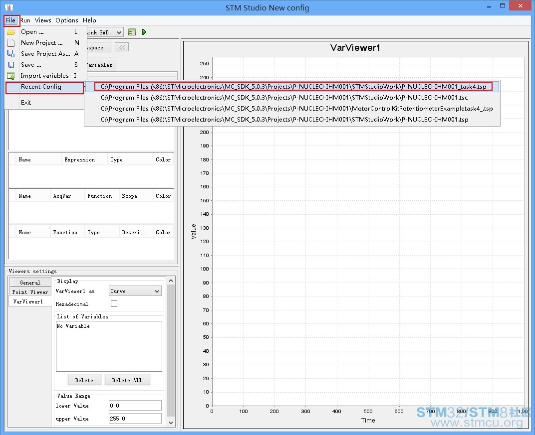

    打开软件“STMStudio”,并从最近使用的工程中直接打开工程“P-NUCLEO-IHM001_task4.tsp”。0 i6 g3 L( w1 J
    04.jpg 4 `; ]' f4 `6 c4 A! z

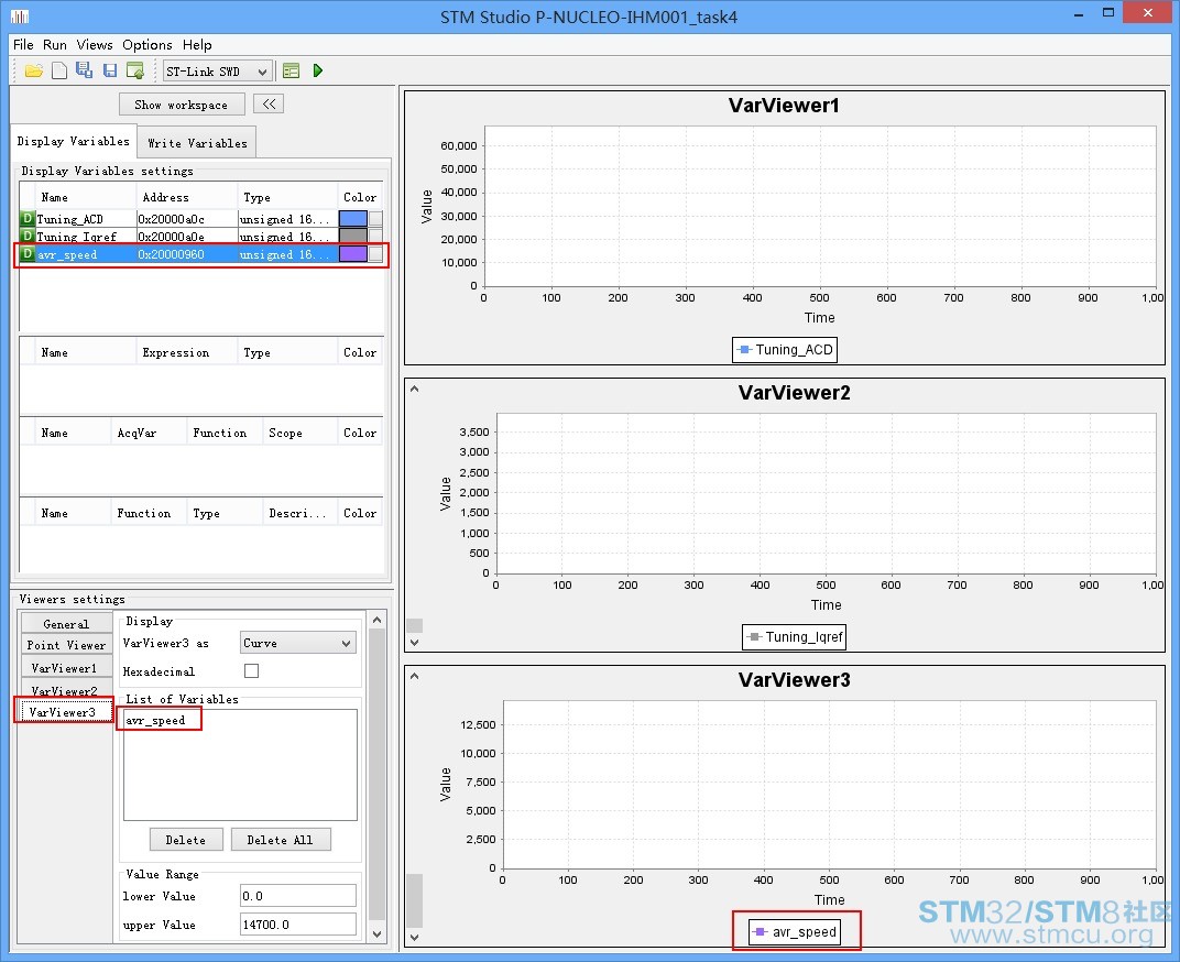

    增加观察变量“avr_speed”,增加一个“VarViewer3”,并将“avr_speed”发送到“VarViewer3”。
& ^# `7 o% F* A# e+ K4 N    05.jpg 5 F+ G) B3 V) H; V; g; M

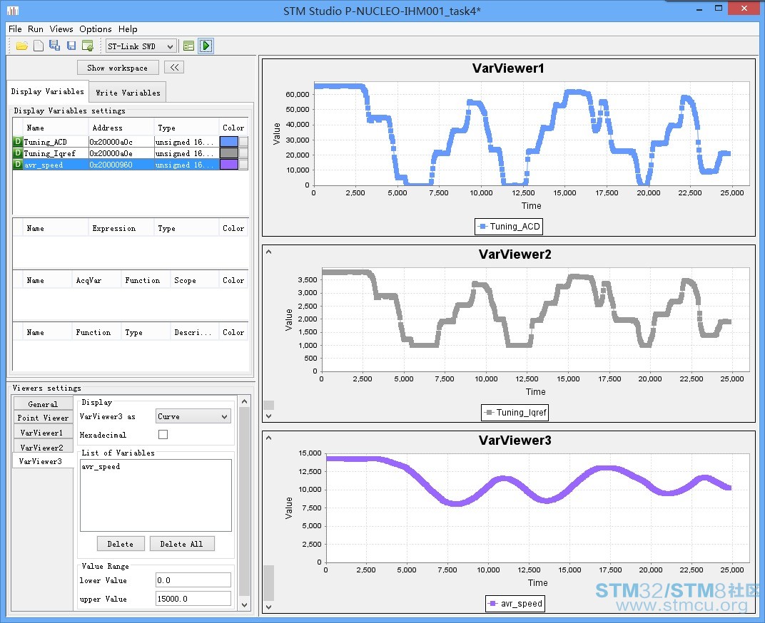

3 J4 \' M) y' M" ~0 E4 {    开始记录波形,并不断调节电位器改变转矩,在三个“VarViewer”窗口中分别得到相应波形。
