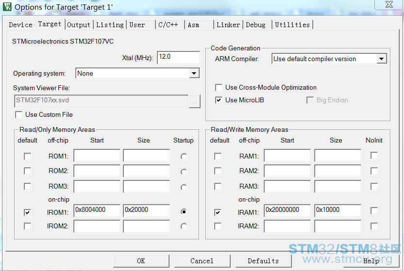

最近使用stmf107开发产品,欲实现BootLoader更新应用软件功能,BootLoader程序运行正常,通过串口下载应用软件后,设置跳转到应用软件,结果仍返回执行BootLoader程序,应用程序的irom1起始地址设置为0x8004000,BootLoader在0x8004000+4位置读取的复位向量地址为0x800106D,属于BootLoader程序地址区域。对于应用程序,修改irom1起始地址,生成的bin文件无变化,不知道哪里设置不对,请高手指导,多谢!

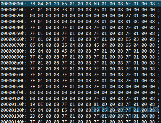

goodfur 回答时间:2018-9-17 13:25:40
应用软件设置及bin文件内容截图

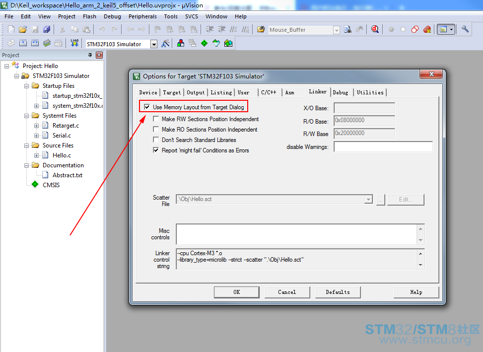

七哥 回答时间:2018-9-17 13:49:26
工程设置有问题,你都不给个工程?
把这项勾上,否则你的Target中设置的不起作用
参与人数 1蝴蝶豆 +3 收起 理由
zero99 + 3
goodfur 回答时间:2018-9-17 14:38:06
toofree 发表于 2018-9-17 13:49
工程设置有问题,你都不给个工程?
多谢!研究了一个周末,也没搞明白,刚才改了设置,生成的app程序复位向量地址有变化了,晚上试试程序。
