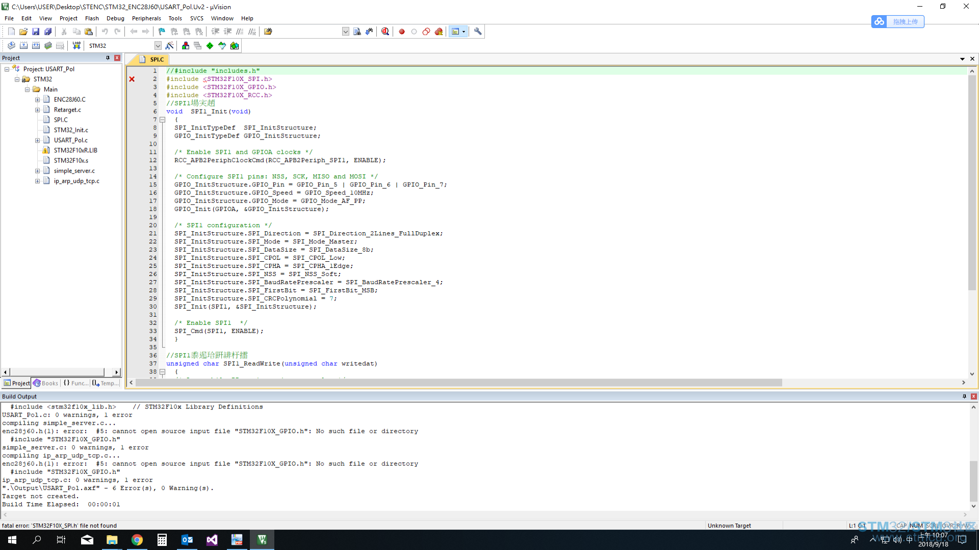

請問 keil4 轉成 keil5 , 出現LIB 找不到,有大大知道如何處理?
jeffhe1 提问时间:2018-9-18 10:11 /
請問 keil4 轉成 keil5 , 出現LIB 找不到,有大大知道如何處理? 麻煩各位大神
如下圖 :
LIB 找不到?
LIB 找不到?

废鱼 回答时间:2018-9-18 10:16:28
没有引用库的头文件吧。在C/C++选项中,include path这个选项增加对应的头文件路径。

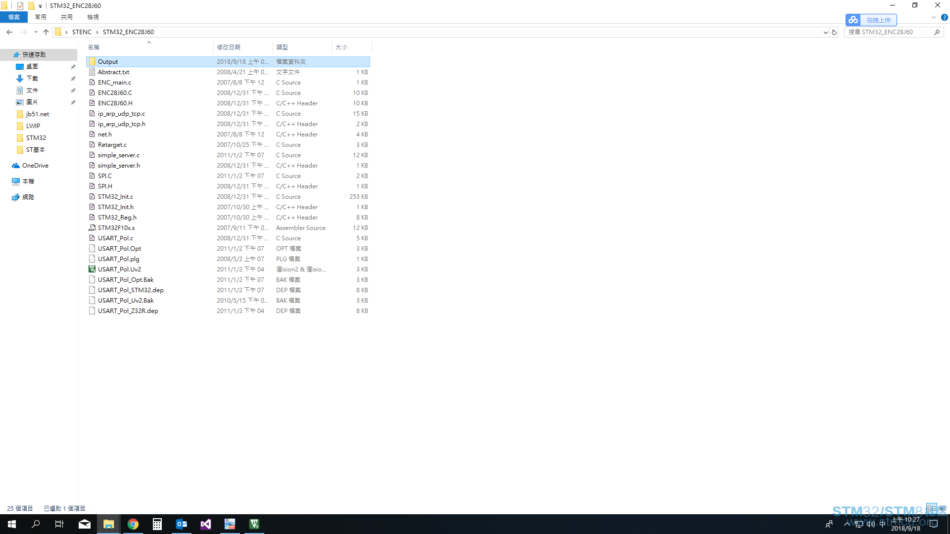

jeffhe1 回答时间:2018-9-18 10:32:33
請問是要在同一個資料夾 , include path 嗎? 因為我在同一個資料夾沒找到 同黨名的檔案 ?
22
22
七哥 回答时间:2018-9-18 10:52:12
把你的keil4和keil5工程都发一下,因为在你的文件夹下的确没看到你的.lib文件在哪里。
如果.lib文件在keil4中能用,而keil5中不能用的话,那么请检查一下你的.lib文件的路径是否正常。
是相对路径,还是绝对路径。

七哥 回答时间:2018-9-18 11:24:40
jeffhe1 发表于 2018-9-18 11:12
大大之前 po上的 就是 keil4 的文件夾 , 從網路 download 下來 , 沒確認可不可行
我都是用 keil5 , 之前 ...
办法肯定是有的,如果你文件夹下没有.lib文件的话,重新生成一个.lib库就可以了,或者直接添加工程要调用的.c文件。

废鱼 回答时间:2018-9-18 11:25:40
楼主,你这个属于标准库的头文件路径,而不是你自己写的.H的路径。
