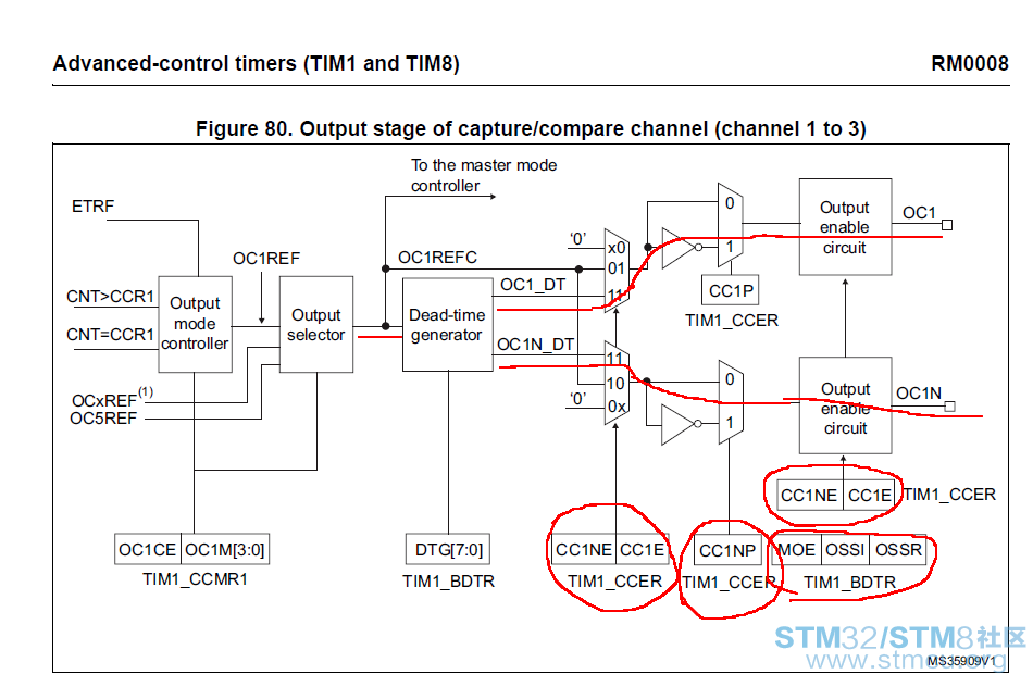

大家好,最近在看网上的教程自学STM32,今天在试验高级定时器的互补输出时,遇到了一个问题。
具体是,输出通道和互补输出通道各接上一个LED来直观的观察效果。
按照例程配置和初始化定时器和通道后,CH1和CH1N上接的LED会根据初始化时设定的TIM_Pulse值,有不同的明暗度,CH1和CH1N的明暗度相反,这应该符合互补输出的特性。
但是,如果在main函数里修改TIM1->CCR1的值,主通道LED的亮度会变化,但接互补通道的LED亮度没有变化。
请问这是为什么?
希望大家指点一下。

首先对应的GPIO要配置为Alternate function push-pull模式,其次你的正向引作用,反向不起作用的话。
请检查输出模式是否正确。
