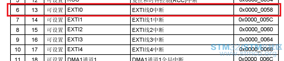

楼主的外部中断使能是那个版本的:NVIC_EnableIRQ(EXTI0_1_IRQn);?
貌似0#中断是这样设置的:
NVIC_InitStructure.NVIC_IRQChannel = EXTI0_IRQn;
参与人数 1蝴蝶豆 +3 收起 理由
zero99 + 3

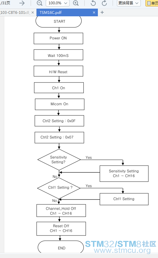

p13692166934 回答时间:2018-9-21 11:13:06
好了需要是外部复位,“重置实现“:
TSM16C具有内部数据锁存器,所以这些锁存器的初始状态必须由外部复位。
在正常操作开始之前复位脉冲。复位脉冲可由主机MCU控制
直接或其他复位装置。如果不是,电路应如下图所示。重置
脉冲必须具有大约几毫秒的高脉冲持续时间来覆盖功率VDD上升时间。这个
推荐的RST和C RST值为330KΩ和100NF。”这玩意会影响中断输出吗,这么坑,全是英文,一句一句放在百度翻译
p13692166934 回答时间:2018-9-21 11:54:57
这个初始化是说要操作Ctrl1,Ctrl2那我保持0x00对中断输出没影响吧
