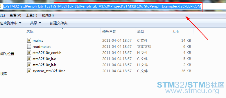

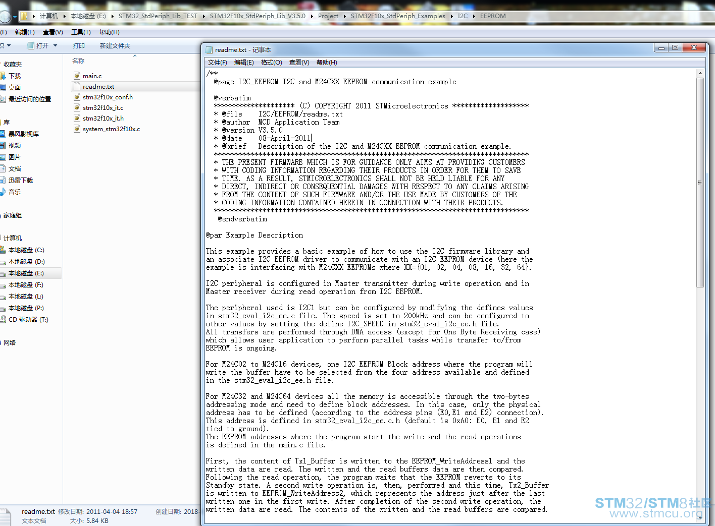

这咋说呢,ST提供的样例程序不跑一下?
EEPROM.rar
(14.85 KB, 下载次数: 8)
2018-9-21 11:45 上传
