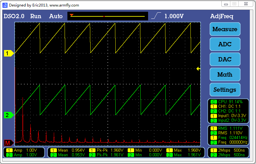

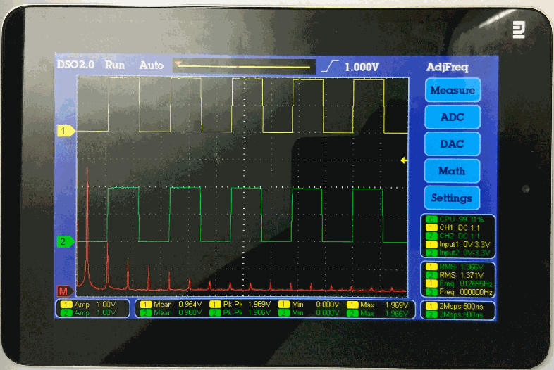

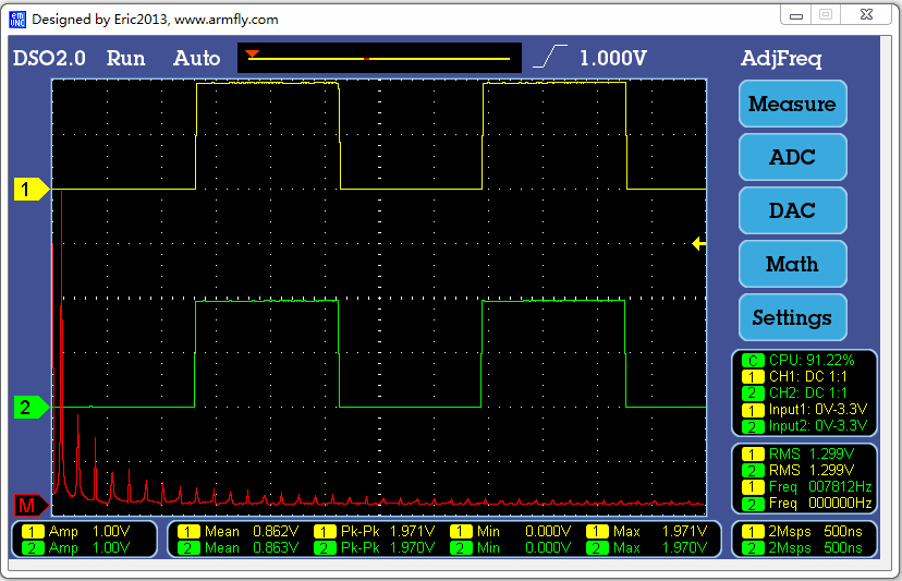

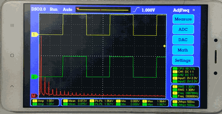

& s. {9 m# E2 e, a: |  z八、电脑端,Pad和手机端访问效果:
8 \3 ]. c. I! Y' [手机端访问效果,跟电脑端一样流畅,动态GIF:: Z7 a( H3 d* g2 l" N$ t2 T! L. e! {* x+ F
' ^2 N& M  Y$ w$ }. Z* E" g
$ S- ?7 ?2 c' N. u* _. k' r" XPad端访问效果,也比较流畅,动态GIF:0 a' J4 [0 r" s  w  v. W( c
! B0 o" O* v/ `7 R) U- k. [  U! |3 y, @' X! N, i
电脑端访问动态GIF,重点看响应速度:
4 G9 P, J3 N3 B3 X
% c6 p- j( u" T* T9 ^ 181752kglv5ptpfyvilzip.gif 0 ^& {( ^: Y7 h, C! L+ x9 n
