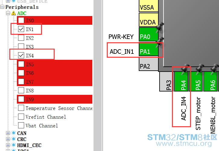

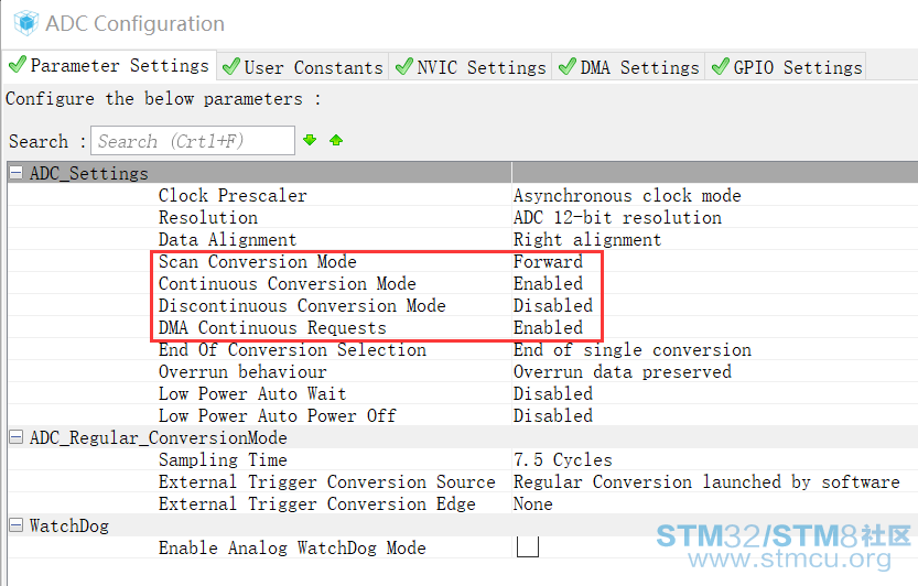

我的cubemx版本是4.26,mcu是f042c6,网上找了些资料都是可以设置通道个数和顺序的,而我的cube版本却没有,大家帮忙看看下面的步骤哪里有问题

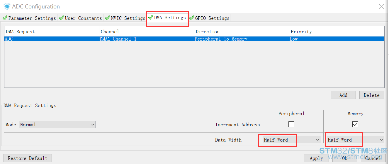

你看看你的DMA 配置部分,DMA是normal模式还是circular模式。
如果是Normal模式的,每次你得重新初始化DMA才能传输新的数据。

如果是normal,可以每隔1000ms打印ad1和ad2的值,只是值是不变化的,按照您的意思,我在每次打印时调用MX_DMA_Init();或者HAL_ADC_Start_DMA( &hadc, (uint32_t*)&ADC_Value, 100 );
还是没有变化
如果是circular,则串口快速打印出一些数字来,也不知道是哪里打印的
不知道是哪里的问题了
