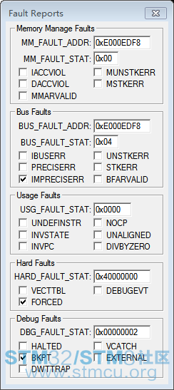

各位好,请问通过片上flash读取数据进行返回,返回数据类型为一个共用体,当返回数据float类型的数据小于17*4字节时正常,大于时 进入硬件错误,望指点。

你这丢出一个错误报告的截图,对帮你解决问题毫无帮助,至少丢出联合体的定义吧?

各位好,问题已经找到。是因为在写flash时使用了memcpy函数,但是接收的数据缓冲区只有64字节大小,但是传递的数据却是80字节,debug时赋值等都没有提示数组越界等错误,但只要write后return就挂了,后面吧接收缓冲区也改成80就好了。
