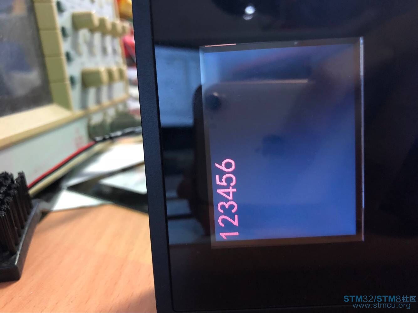

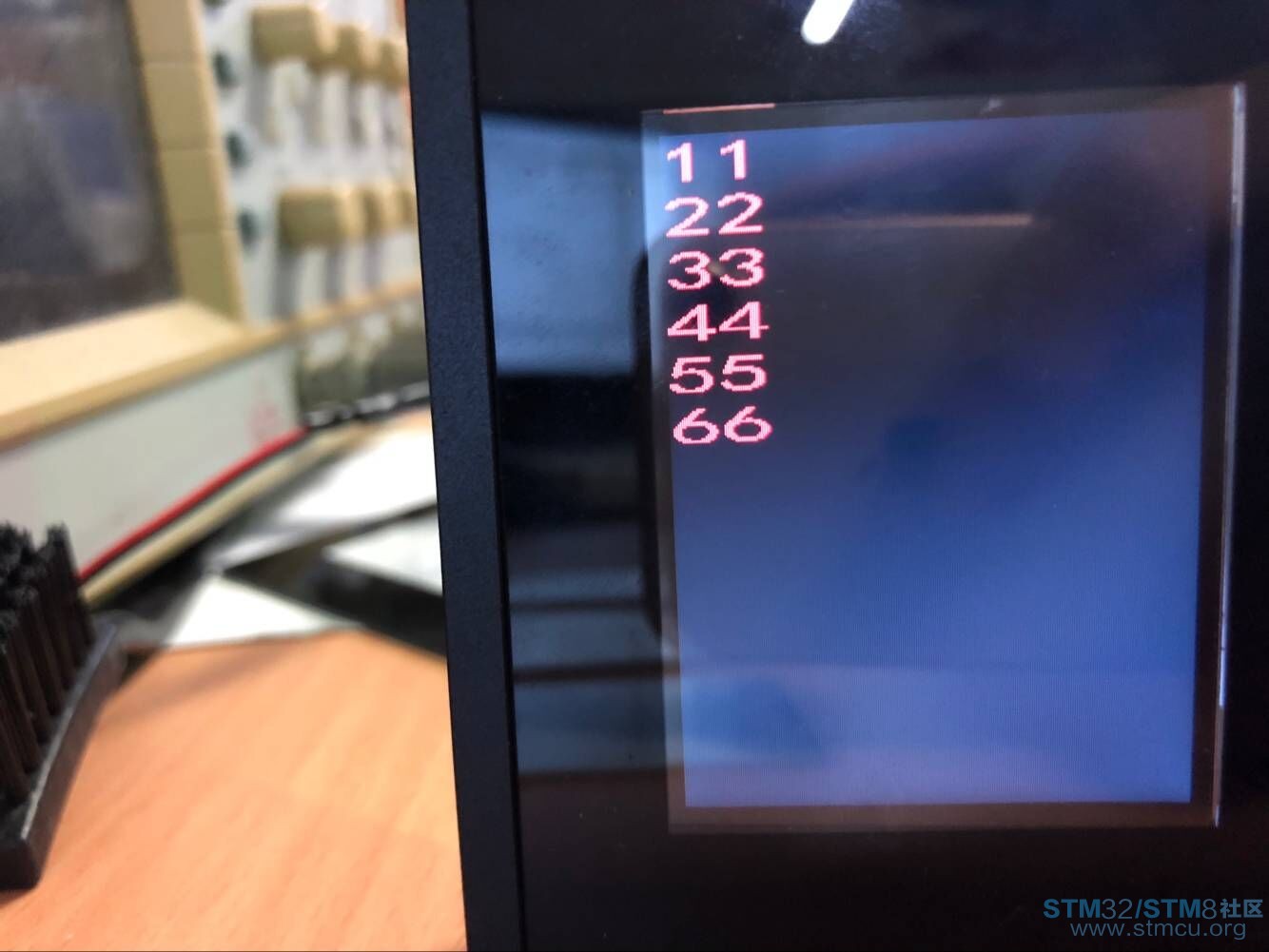

本来的代码和字库都是对应的横屏显示,然后我把代码里面定义的横屏显示换成了竖屏显示,字库没有换,显示出来就由原来的一行变成了两列,诸位大佬,这种情况的话是什么原因造成的呢?多谢
横屏显示
横屏显示
竖屏显示
竖屏显示

jinglixixi 回答时间:2018-9-27 08:22:43
可能是横屏与竖屏的数据缓冲区规格不同所造成的重写导致的。

ls164013 回答时间:2018-9-27 08:34:48
toofree 发表于 2018-9-27 01:49
什么情况?
难道是只给根腿毛,让猜这人是谁?
尴尬,这个我搞好了,改了扫描方向,代码用的就是之前在网上找的,我这边电脑发出来乱码,就没法
