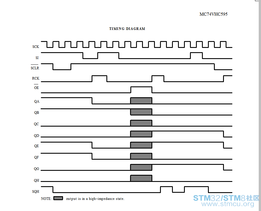

哪位大神能详细的介绍一下,单片机怎么控制HC595,发送数据的过程是怎么样的。 怎么开始,怎么结束。 多谢了

随便找了一段代码,大概的通讯流程如下,SCK和SDI需要设置为对应的IO口输出高低状态:
void TP595WriteByte(uint8_t data)
uint8 i;
TP595_SCK_CLR();
for(i=0;i<8;i++) //msb (信号上升沿有效)
if(data&0x80)
TP595_SDI_SET();
else
TP595_SDI_CLR();
__delay__();
TP595_SCK_SET();
__delay__();
TP595_SCK_CLR();
data = data << 1;
__delay__();
TP595_RCK_SET();
__delay__();
TP595_RCK_CLR();
__delay__();

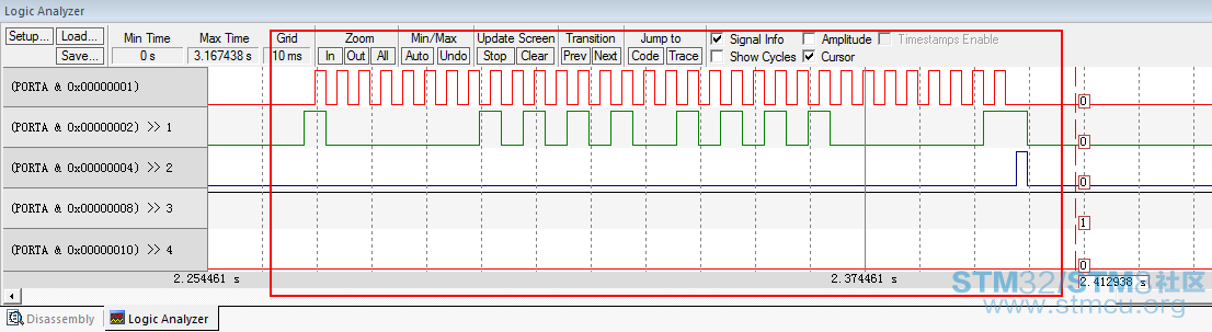

给你现敲了一段代码。
发送的数据是 uint8_t disp[] = {0x80,0xaa,0x55,0x01}; 4个字节,代表有4个HC595串联。
STM32CubeMX完整工程:

标准库硬件spi驱动595搞过吗
HAL库,你用标准库也可以
