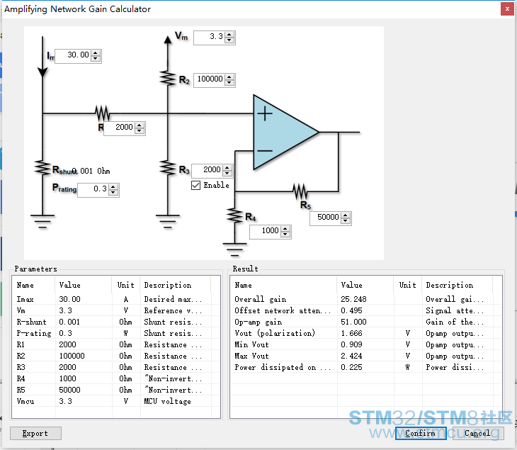

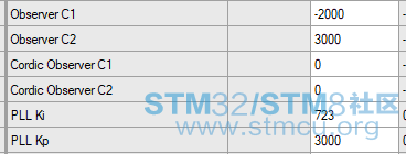

是的 是无感FOC方案,现在是能启动,但是转几圈就会停,并且我发现启动的时候母线电压会稍微变化一些,不知道是硬件原因,还是参数上调节的还不行,还有就是观测器的那几个参数不会调,这个有神魔规律吗 TIM截图20180928172336.png

你先试试把电机拖动到一个较高的转速再切入观测器的角度吧,如果你要调节观测器建议使用ST的studio或者Jscope看观测器的输出角度,再来调节你列出来的这些参数
