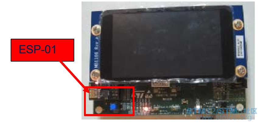

这一节,我们来聊聊 STM32的 FOTA例程中用到的 wifi 模块:ESP-01。ESP-01是安信可公司基于 ESP8266 wifi 芯片的 WIFI模块。在 STM32 FOTAdemo里,用来实现无线通信。下面我们将来认识一下这个模块,并介绍 demo里相关底层驱动 的实现。 5 C# `5 w8 s5 P' R, S* [! i! F- q

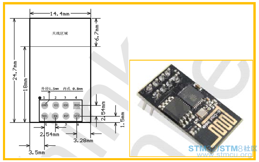

: v! N  H6 e: Q, M8 x$ M7 QESP-01模块集成 esp8266EX WIFI芯片,支持 802.11b/g/n协议,支持 UART/GPIO等接口,内嵌 LwIP 协议栈,支持 STA/AP/STA+AP工作模式,是一款低成本的无线模块。
; X* D2 B& A* @3 u; C3 W+ A4 r9 ?
ESP-01模块采用 DIP-8封装。尺寸和引脚定义见下图。提供一个 UART接口和两个 GPIO口。

9 m9 A6 W7 p1 u  P' l) d. Z. nSTM32F769探索板的 CN2接口支持对 ESP-01模块的扩展,可以直接将 ESP-01模块插在 CN2接口上。STM32F769和 ESP-01之间通过串口通信,串口配置为:115200波特率,8位数据位,无奇偶校验,1位停止位。连接如下:9 u6 r: J! n7 l. y) S! k

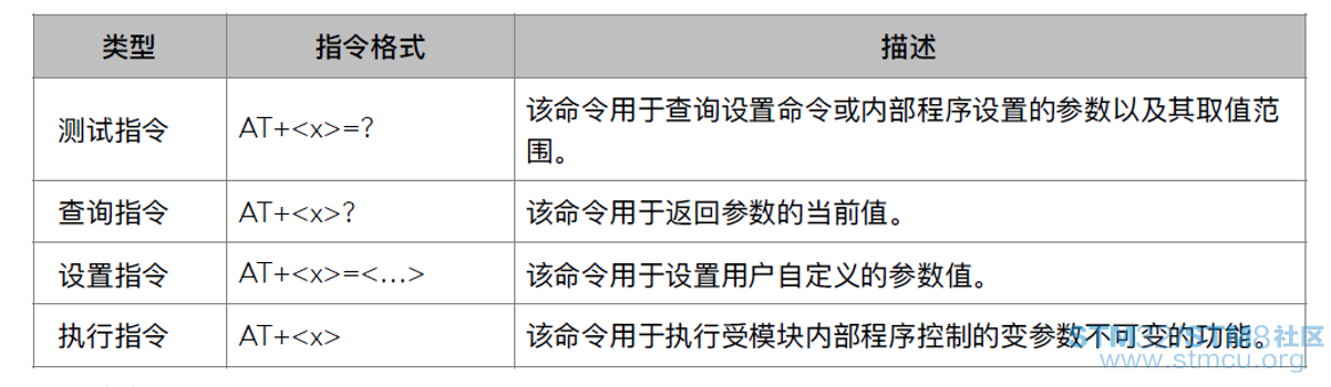

ESP-01的 AT指令集就是 ESP8266的 AT指令集。可以细分为四种类型:
9 ?2 q) q% n! }/ T
- E. W% L7 Y6 U+ G2 J, x
+ Z# s' h# r- A7 Q( L4 k
要注意的是, " i$ u* G3 @% C/ E! |+ i# d2 N) y
不是每条 AT指令都具备上面 4种类型,具体要去看该条 AT指令的说明。
( m8 y0 ?: @8 j& l使用双引号表示字符串数据。比如“123”,就是一个字符串,而 123就是数字。
& b2 O6 w0 }' [2 J开头的 AT指令两个字符必须大写,每条命令以回车换行符结尾“\r\n” 1 l3 I* J0 ]0 i! S

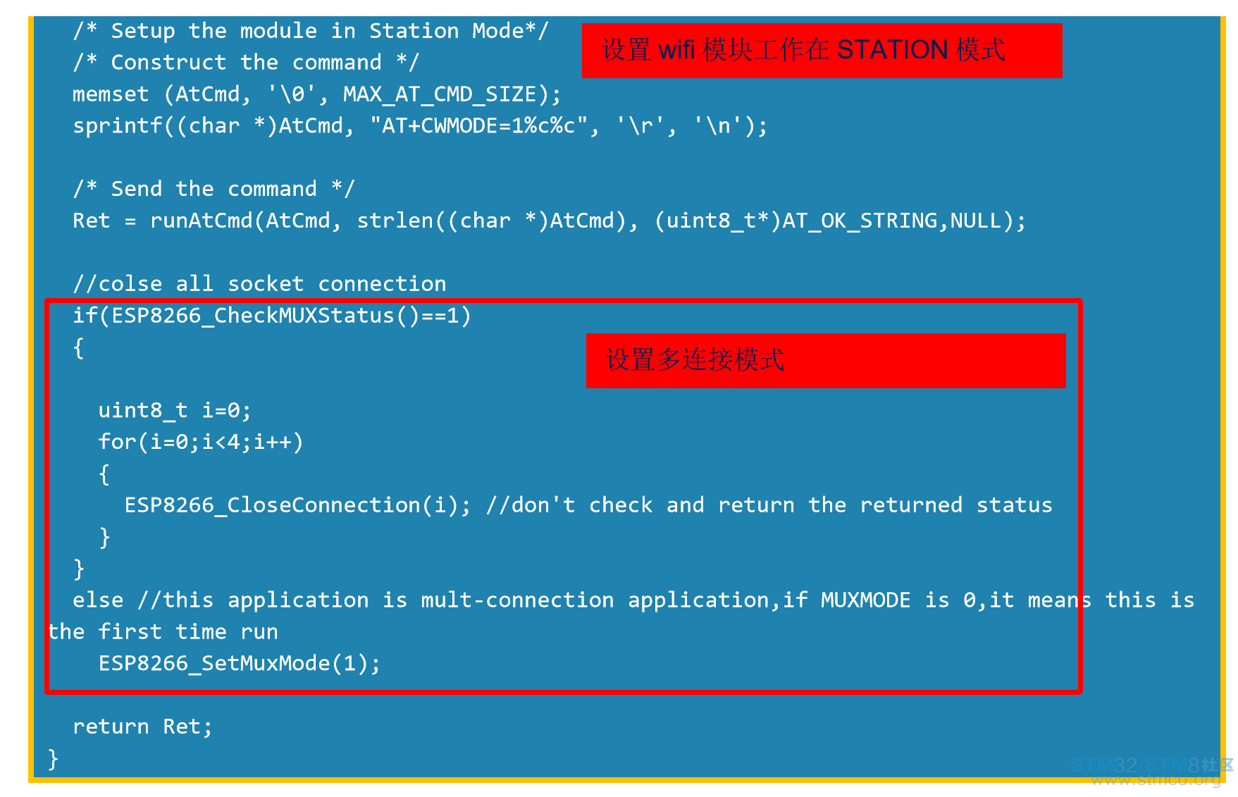

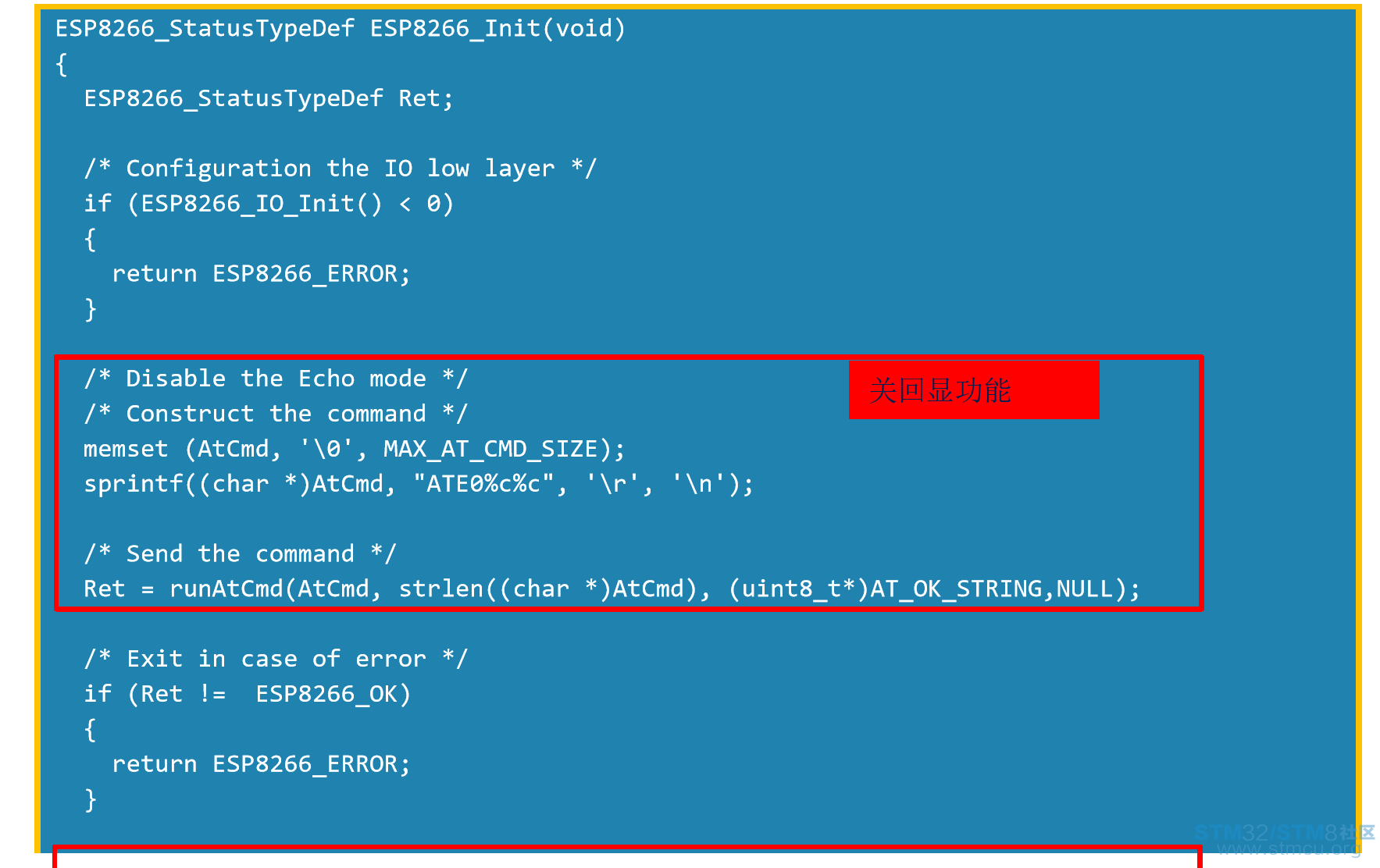

程序上电运行后,在开始使用 WIFI模块前,必须先对其进行初始化。除了 GPIO口以及串口的初始化外,还需要对 WIFI模 块进行配置,使其工作在我们希望的模式下。在 STM32 FOTA demo里 ESP8266应该工作在 STATION模式和多连接模式下。 所以在初始化的时候,需要通过相应的 AT指令进行配置。下面是初始化的代码以及 AT指令执行的过程。

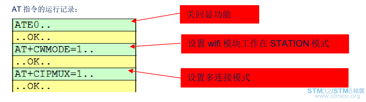

AT指令的运行记录
