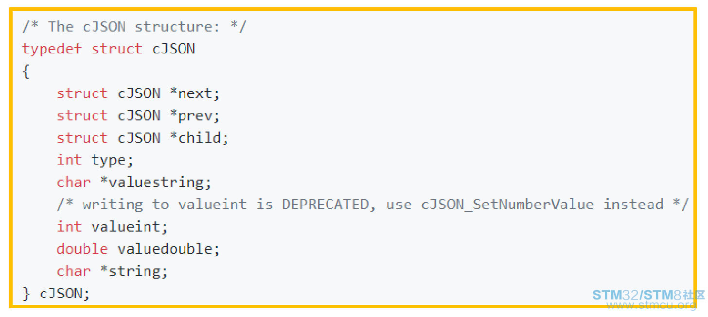

数据结构 1 G, C( ?* u) g3 r0 M/ l  \- e
Cjson中使用下面的数据结构来表示 JSON数据。 , V; f0 J' V+ X* }  R! V
0 {( f3 k* ^5 Y- q7 u7 l$ J
& s* @/ I9 a2 V
*next和*prev 指针可以用来遍历“矩阵”或者“对象”类型的 JSON数据链表;这两种类型的 JSON数据还会有一个子数据 指针*child * J4 c7 R) t5 q/ t' _8 S. p
type : 表示该 json数据的类型,比如数字,字符串、矩阵、对象等 " s* z0 q( I7 s0 K7 \% m
*valuestring, valueint, valuedouble和*string指针分别指向该 json数据类型具体的值,视其类型而定。 4 O0 |7 A1 F6 l* E8 |+ m$ R

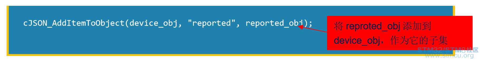

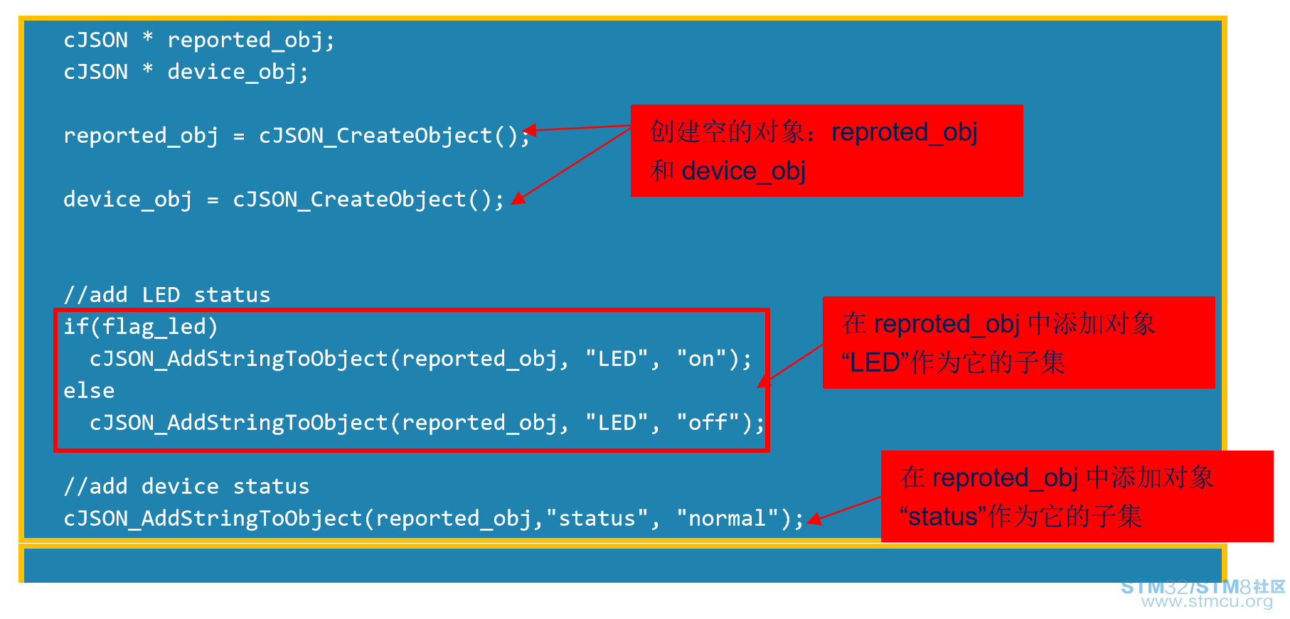

使用 cjson 生成 json 数据
1 ~2 b; _3 Q: k  e下面我们看看如何使用 cjson来生成下面的数据:2 w! @1 W4 ~: h% y8 V
/ @( f: B* m, ?+ K4 H“reported”: {        8 S* s1 V7 V& x2 D! h& d! W
“LED”: “on”,       : A$ u% @4 m* q- W) n
“status” : “normal”
  ^3 u7 T% f! E7 F    }
* @8 q: F' C  J. z} ( U5 W" W2 |6 [7 S3 S) d2 W
见下面的代码:
8 y' s" ~+ C& v& e' G& b
& t* s0 U6 J5 `$ g. V, b
$ ]7 L8 C9 t& |7 \+ y7 H  B
