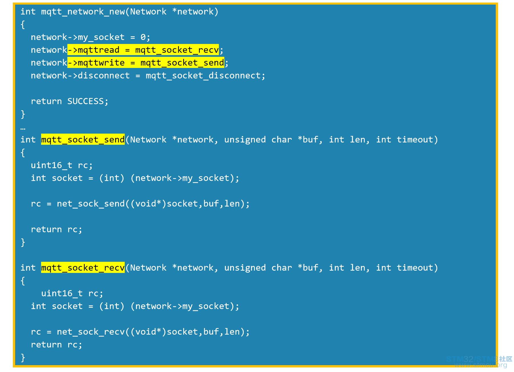

1 H( g; w% |$ e+ M配置网络传输接口 2 k  V3 a( I2 R8 Z
MQTT是一个 TCP之上的应用层协议,它发送和接收数据都要通过下层的 TCP/IP协议栈进行。所以 MQTT与下层的协议之 间一定有一个接口。
7 D/ t: p: e5 ?8 zPaho对这个数据收发的接口进行了形式上的定义:' r) T! o, r- _, V
- u2 o8 x9 g  c# L! f
! N; I" U! B3 f4 ]# Y# C

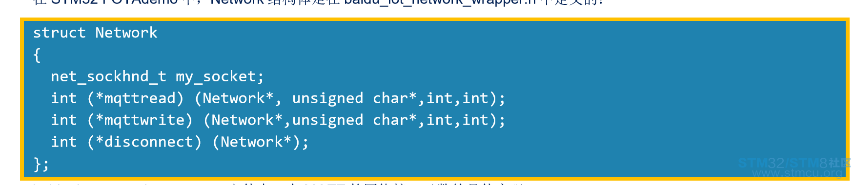

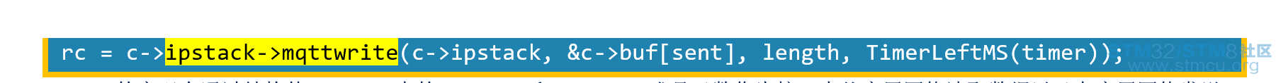

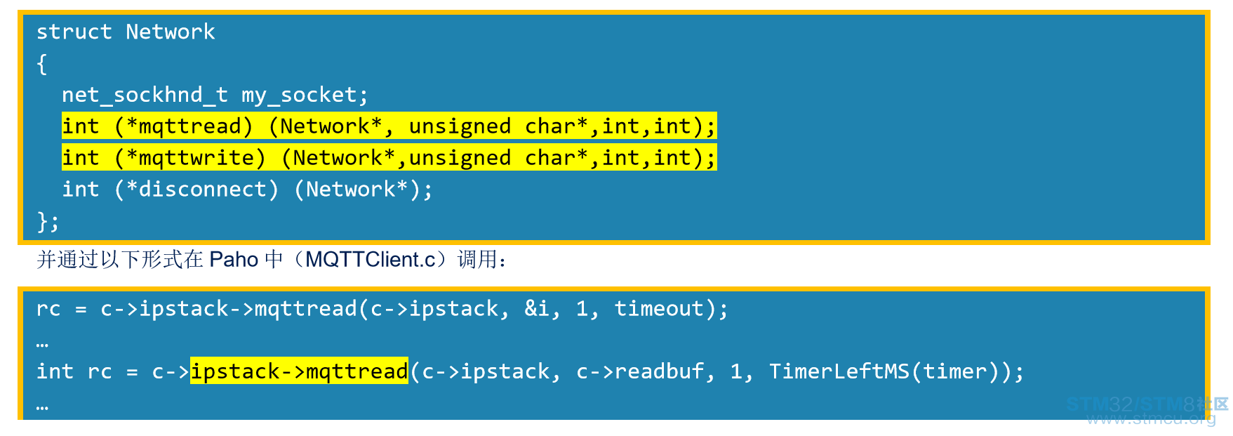

Paho的实现会通过结构体 Network中的 mqttread和 mqttwrite成员函数作为接口来从底层网络读取数据以及向底层网络发送 数据。因此 Paho的适配工作需要注册这些成员函数,并实现之: 5 j1 w& D6 d# e2 o/ f2 w1 Q5 a
/ i# v  H2 j; d' \# g* d
在 STM32 FOTAdemo中,Network结构体是在 baidu_iot_network_wrapper.h中定义的:
8 K5 G  I; B9 u
baidu_iot_network_wrapper.c文件中,有 MQTT的网络接口函数的具体实现。
0 m" o& }. s( p0 c3 j( a
