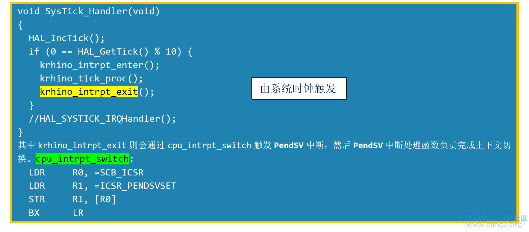

" l7 B  h9 L* m! V9 V& ?以 AliOS 的系统时钟中断处理函数为例,则可以看到有如下代码:   Q5 B0 t, ~' j( S2 B# f

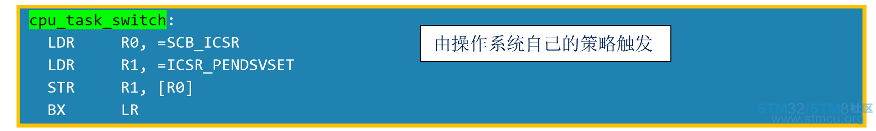

  S, r8 q! f5 d% e& \在 AliOS 中有很多地方,根据系统的需要,还可直接调用 cpu_task_switch 来触发 PendSV 中断。这一部分是纯软件的设 计,不再列举。 1 _" k* a4 ?2 [; ?% e& a! I& \
