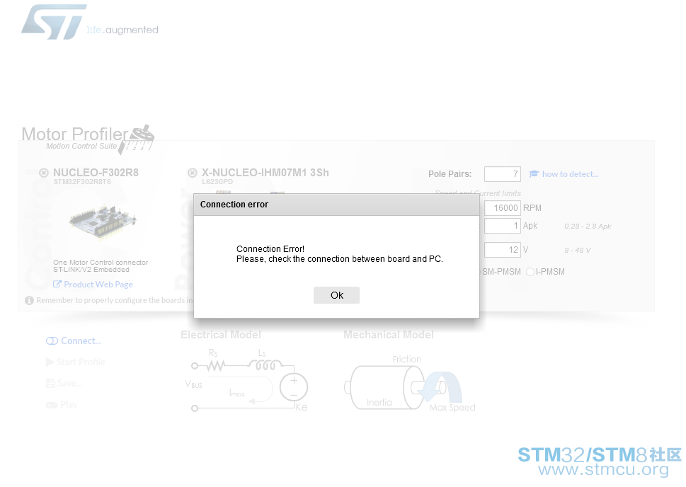

Motor Profiler Connect...,连接失败
浩瀚人生 提问时间:2018-10-2 21:31 /
第一次搞电机,按照培训步骤出现问题,连接不上PC。电脑提示已经连接上IAR程序也能烧写。

七哥 回答时间:2018-10-2 22:31:20
那你把IAR的连接退出。或者重启电脑,然后直接开Motor Profiler。
浩瀚人生 回答时间:2018-10-2 22:56:34
尝试过了,还是一样报错,搞了两天还是没有头绪。连接上开发板后提示可移动磁盘共12kb。

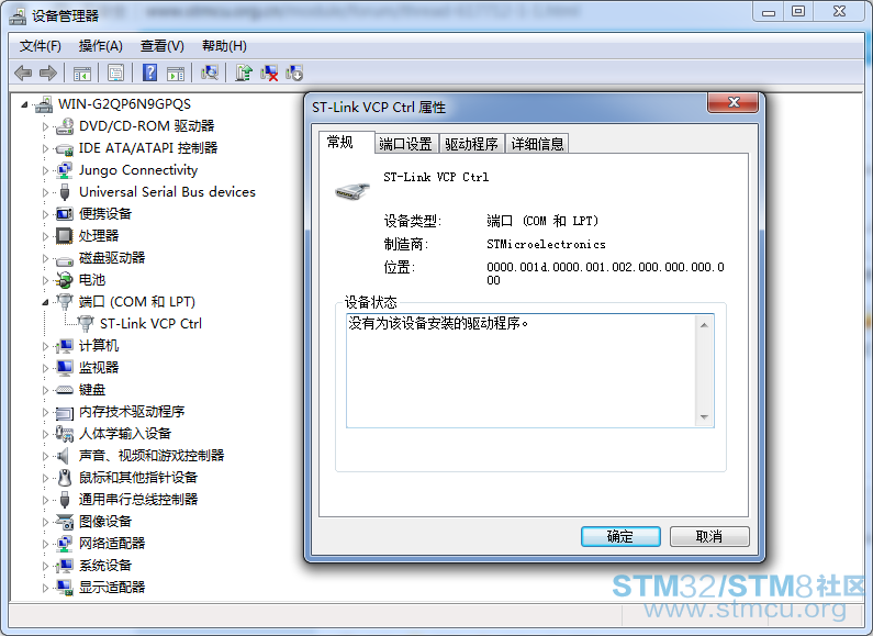

浩瀚人生 回答时间:2018-10-2 22:58:04
端口图

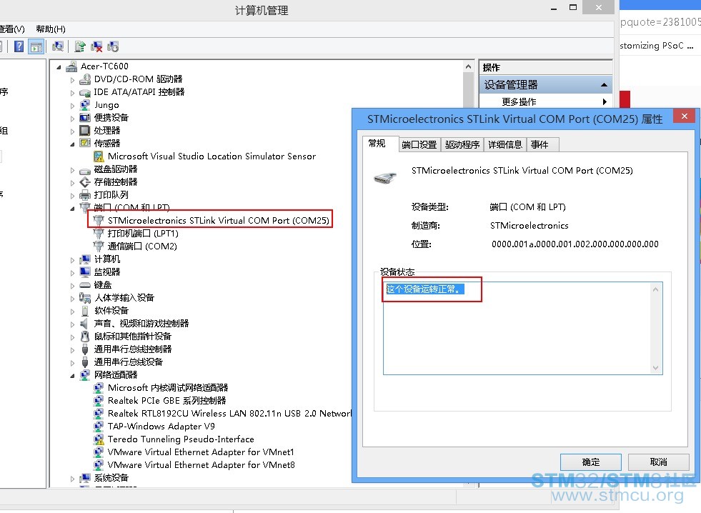

七哥 回答时间:2018-10-2 23:52:51
什么情况?你这驱动有问题呀。
驱动正常的话,至少应该能显示个串口号,并且显示“这个设备运行转常”才对。我这是win8系统。

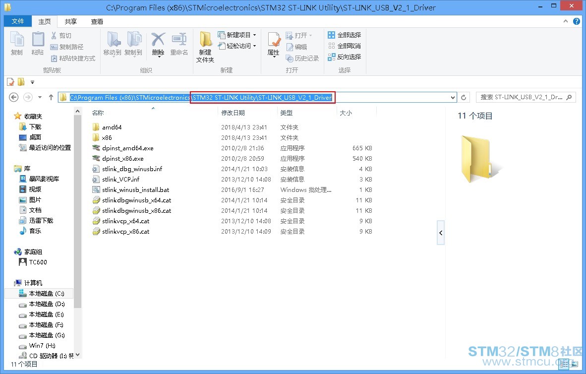

请下载安装个较新版本的STM32 ST-LINK Utility,虚拟串口驱动用这软件里面带的。
浩瀚人生 回答时间:2018-10-3 08:32:59
toofree 发表于 2018-10-2 23:52
什么情况?你这驱动有问题呀。
驱动正常的话,至少应该能显示个串口号,并且显示“这个设备运行转常”才对 ...
我也觉得有问题,你这边有驱动吗,给我发个吧。
