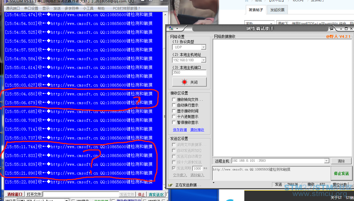

使用的 是 socket udp ,开发版发送数据 到电脑端貌似没有问题,但是 电脑端 使用 网络调试助手V4.2.1 这个工具发送数据给开发板,
有时会丢失数据 ?? 电脑端是 每s 发送一次

单独建立了一个任务,用于不停的查询接收到的数据,然后使用串口输出:
是不是我的这个任务的处理方法不对啊 ????????????????????????????????????????????
