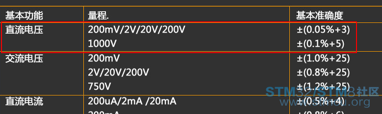

楼主,你的万用表是哪个型号,用的哪一档,看一下测量参数是多少?万用表,各个档位准确度不一样,都是按按满量程的百分比和码值算的。
以我自己的胜利980+为例,用2V档时,准确度就是2V*0.005+0.003=0.013V

好的,我去看下万用表的偏差值
