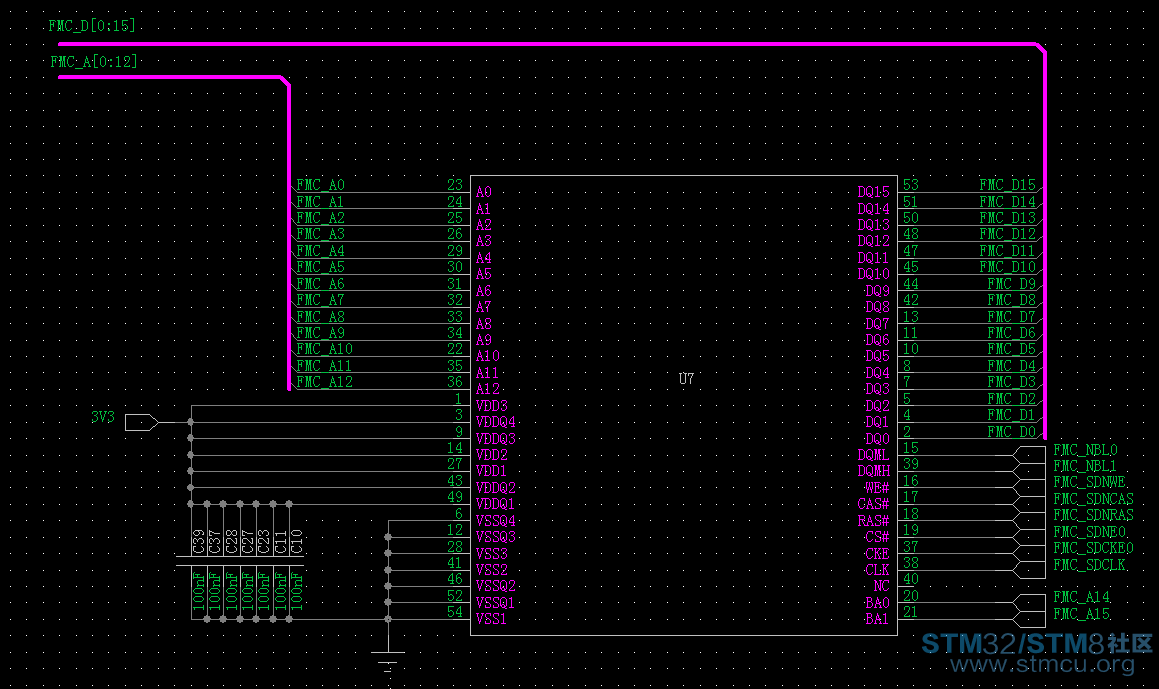

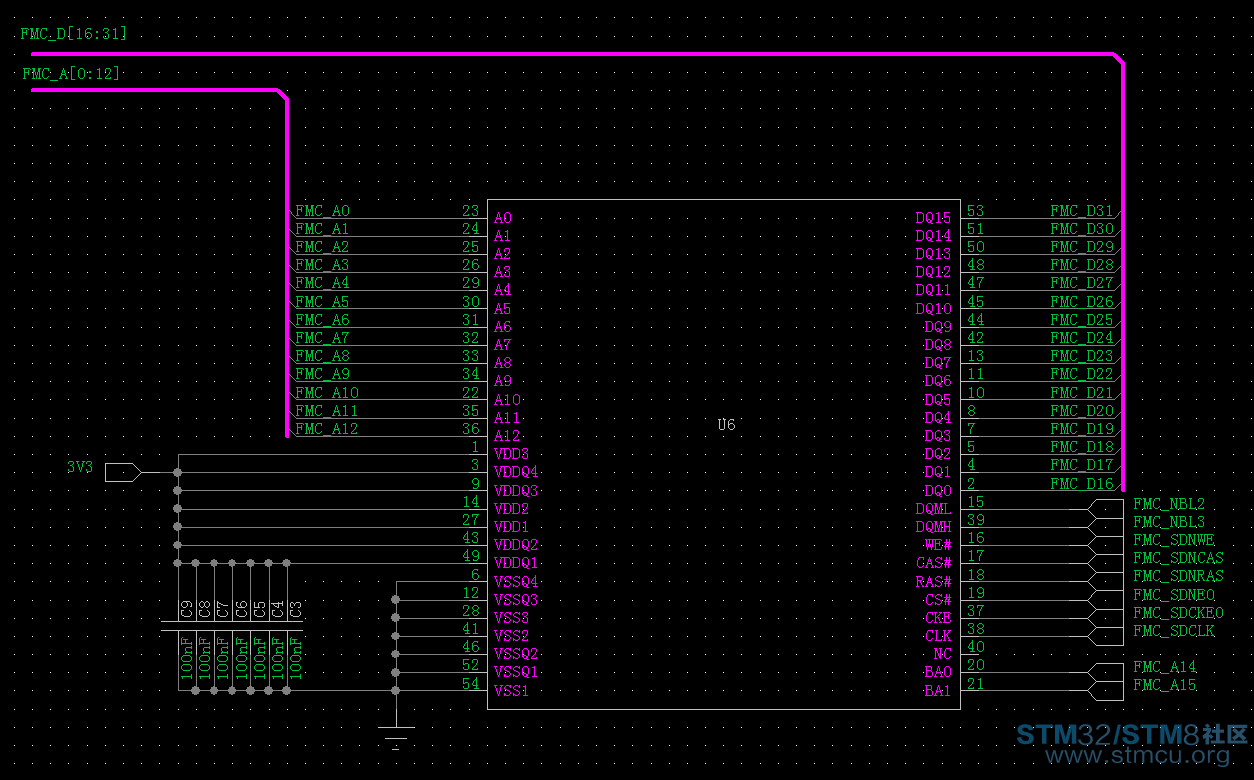

请教下,使用2片16bit的sdtam能否组合成32bit的SDRAM?
原理图如下:
上图中,地址线共用,数据线分别与 32bit的单片机数据口想连接,
控制线除 FMC_NBL0,FMC_NBL1,FMC_NBL2,FMC_NBL3 分别接各自的控制管脚外,其余的都共用,包括 cs 脚
按照上面的连接,是否可行啦 ? 如果可行,稳定性如何 ?
不知道有没有人做个这样类型的用法 ???????

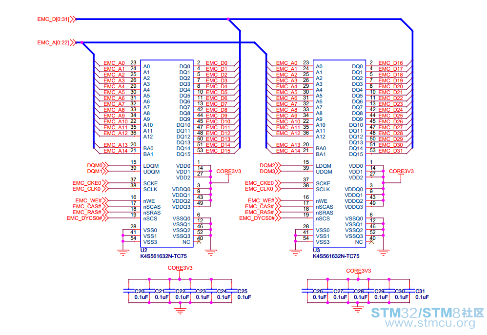

hpdell 回答时间:2018-10-10 14:32:59
shanji 发表于 2018-10-10 14:28
可行的,只要布线没问题就能稳定,这是我在产品上用过的。
好的,这下我就放心了啊,你这个使用的是什么主控啊 ??
我目前的用法及连接跟你的基本类似,只是 sdram的 PIN20, PIN21脚跟你的有点差别,其他的都一样
我目前使用的是 stm32f7x系列的

数据线只有16条如何凑成32位数据?还有地址线呢?
数据线是 32bit的 啊,一片接 32bit的低16bit,另外一片接32bit的高16bit,地址线共用,
