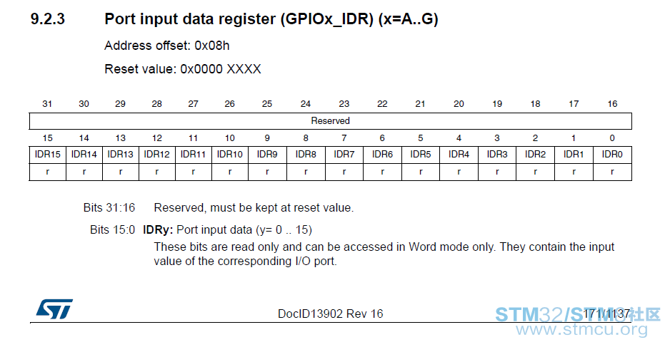

我的附件图片里面是STM32的技术手册,其中高16位保留,请教各位GPIOx_IDR 的访问方式是半字还是字模式?

这个……打开看一下标准库的编写方式:
这么看, 读取的时候应该是32位的,字方式。

GPIOx_IDR同样是双字,只不过高16位是保留位。
