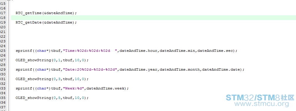

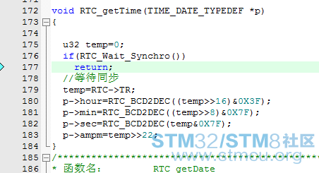

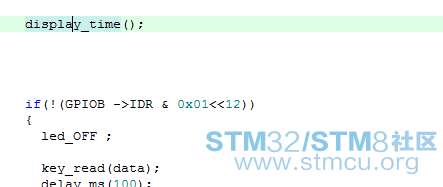

按下按键有时候没反应,也用中断试过,但程序最后不是死在oled就是死在rtc中,这个要怎么解决

查到的资料里说冲突发生时,需要发现冲突的解决冲突。一般是在pending changes里双击冲突文件,比对本地和远程文件差别,左侧是自己代码可以改动,点击连接线中间可以用远程覆盖本地代码。还是要检查代码,看看是不是卡在默认中断呢,降低主频看看,确认是否使能了对后备寄存器和RTC的访问。

楼主先确定死在哪个地方了。中断时,是否有清除中断标志位?

给出的代码没问题,有问题的没给出。
先把程序工程给发上来,你千万别说不方便,公司保密啥的,这个水平层次的不存在保密一说。讳疾忌医,要不得。

估计是RTC读时间太频繁,
建议弄个几个变量,把日期和时间保存起来,
秒变量就在定时器里累加。
然后,每30秒,或者1分钟,更新一次日期和时间。
估计这样,就能减少出问题的机率。
再者,检查一下RTC和OLED的程序,
有没有用到while之类的死等待的语句,
如果有的话,增加超时机制,防止程序死等待。
这样,就能避免死机了。
