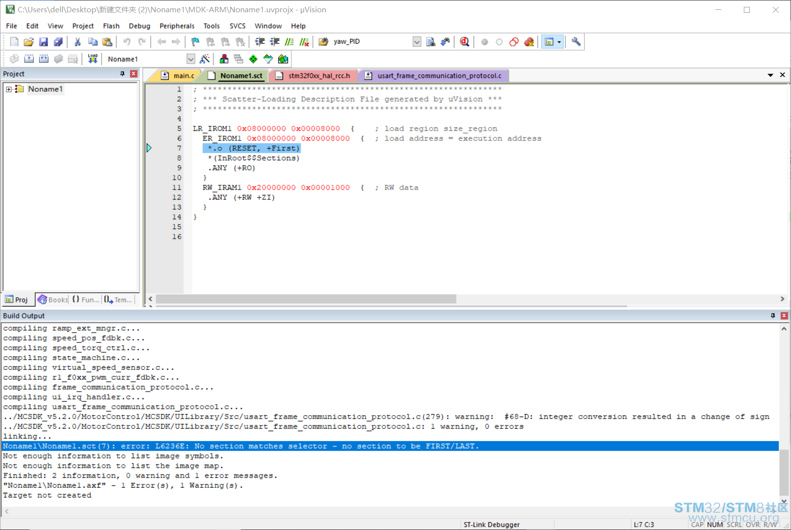

用KEIL 编译Workbench生成的工程之后报这样的错误 这是啥问题

5.2版本的Workbench 5版本的Keil 选择的板子是SPIN3202
七哥 回答时间:2018-10-16 09:54:27
电机控制套件请使用IAR,不建议用Keil,对Keil支持不好。

yanllll 回答时间:2018-10-17 18:18:51
啊 真的是 下了IAR就好了  还有一个问题 就是生成的这个工程有没有库函数讲解啊?我应该去哪找这个资料
