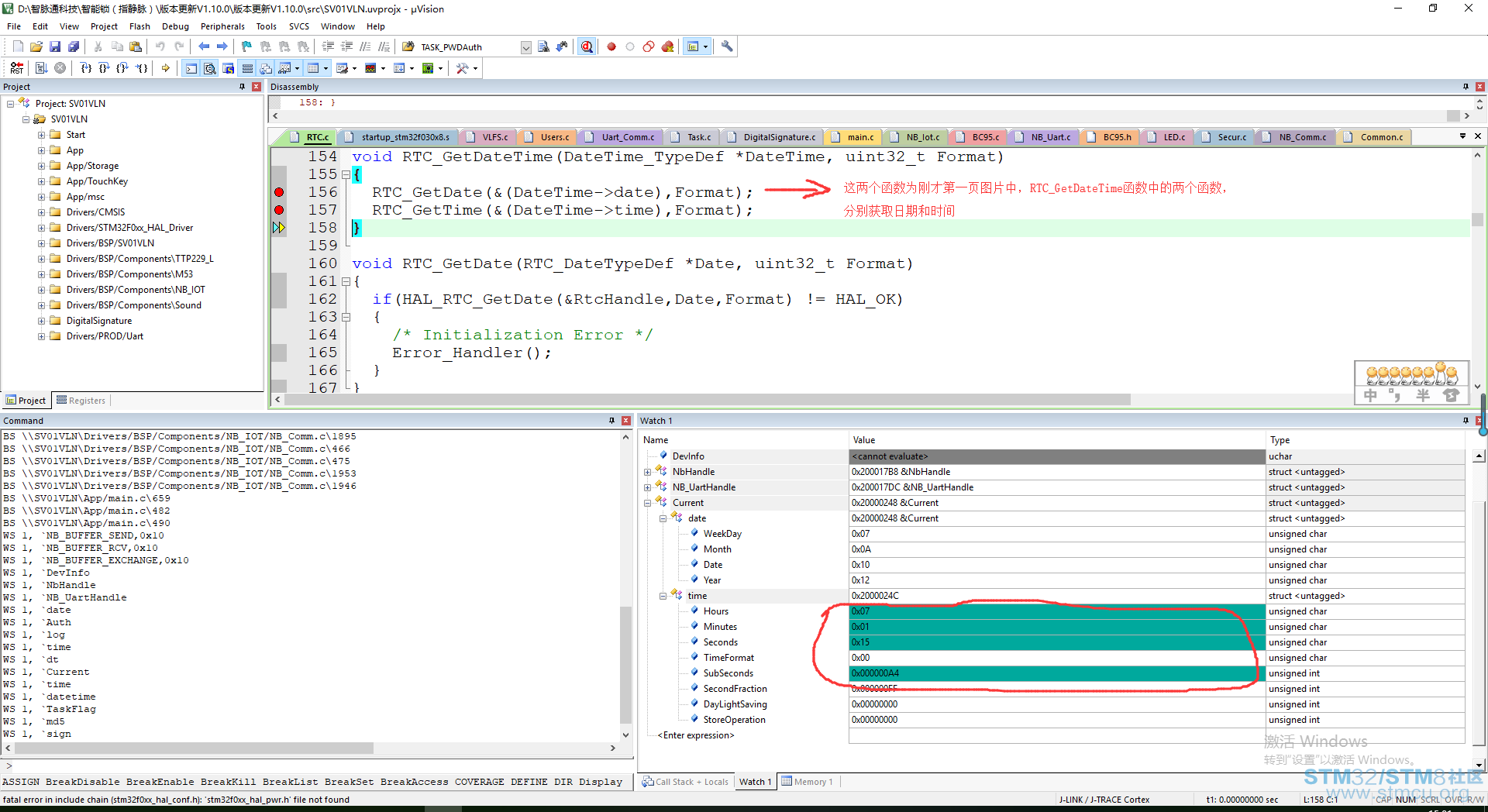

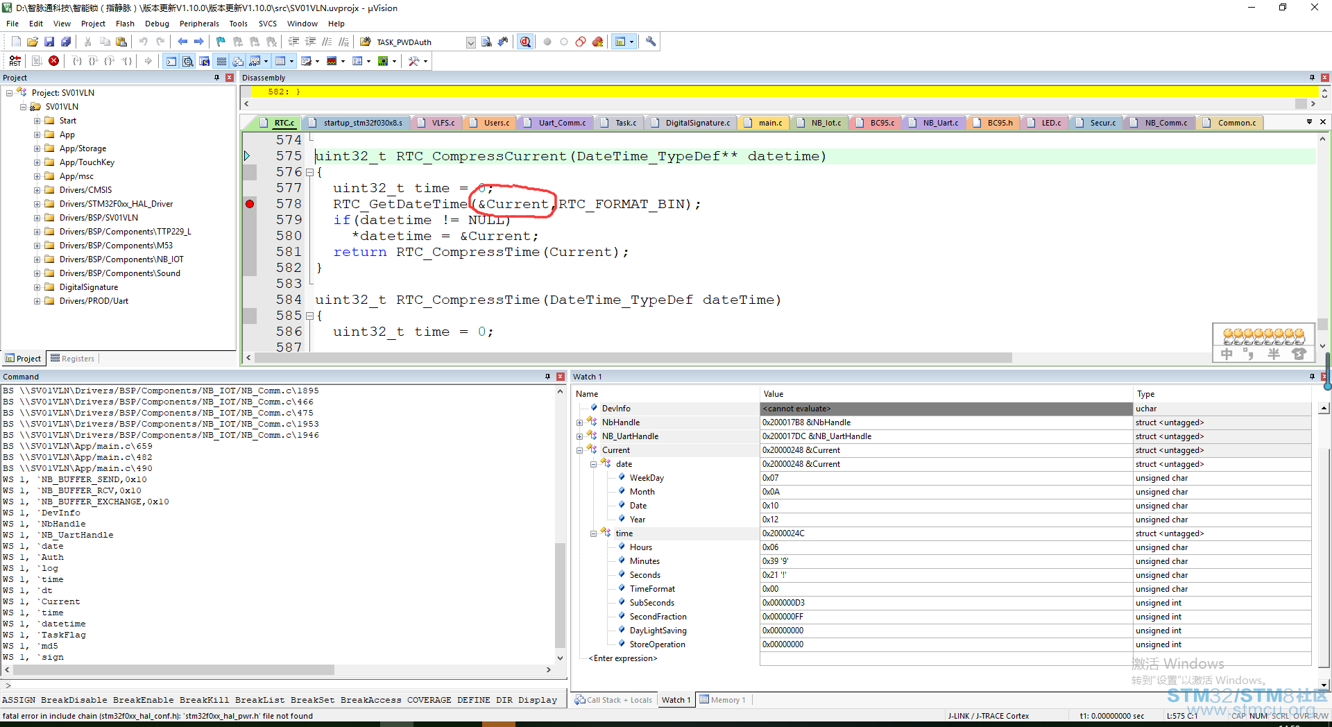

本帖最后由 西奥伟 于 2018-10-17 13:34 编辑 咨询一下大家,是否在开发中也遇到过这样类似的问题,这里我先描述一下问题,我想通过RTC来实时获取我当前操作打开智能锁的操作时间,但是,在这个RTC_GetDateTime函数中获取到的参数Current的值,若像图一中打断点调试,最后,操作锁的时间Current的值只有time中的SubSeconds改变;若像图二中,在RTC_GetDateTime函数里面的两个函数分别打断点,就能够获取到当前实际操作锁具的时间。也就是说正常运行,当前时间一直就是上一次的值,没有实时改变,得出来的不是实时值。请教一下论坛的朋友们,是否遇到过这样的问题? å¾ä¸ ![]() å¾äº ![]() |
