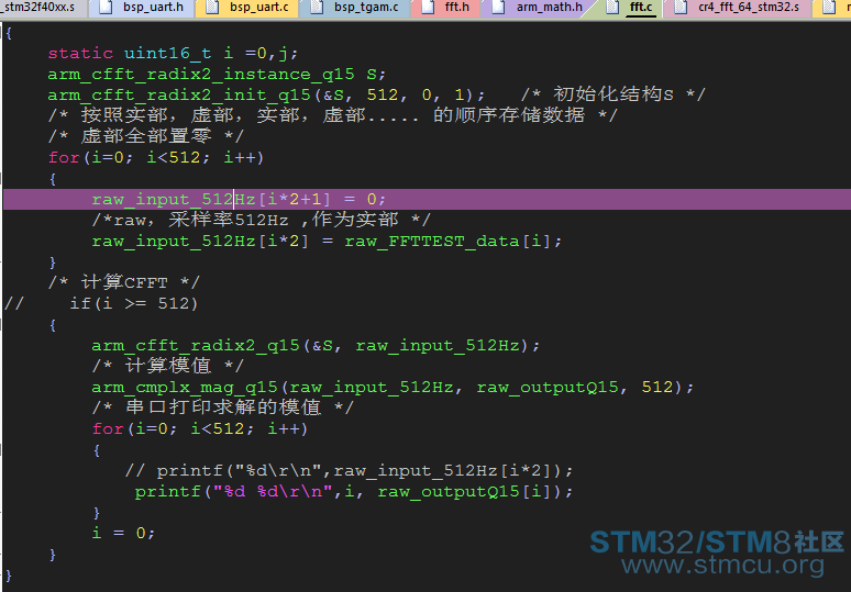

请问各位大佬,下面raw_FFTTEST_data是我每秒采集的512个数据,是int6_t类型的,但是变换之后输出的幅值都是0,是咋回事啊

废鱼 回答时间:2018-10-17 10:22:48
为什么一个*2,一个不*2呢?前面是8位,后面是16位吗?如果是这样的。他取值的时候只取低8位。

raw_input_512Hz和raw_FFTTEST_data都是int6_t类型的;raw_FFTTEST_data是要被输入的512个数据
废鱼 回答时间:2018-10-17 11:03:09
从代码上看,奇数都是0,偶数是实际的数据,看一下处理数据时,处理的是奇数还是偶数。

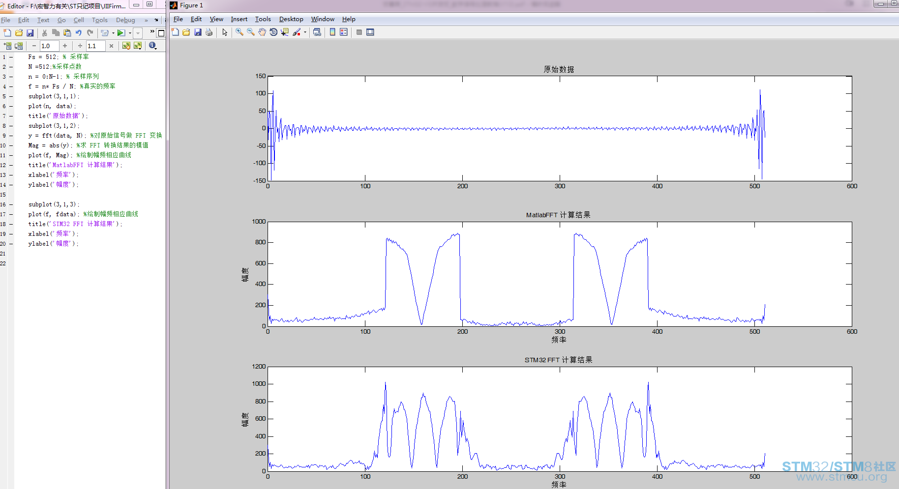

用正弦函数正常。下面是MATLAB里面的
PS:为啥回复不能带图片
PS:为啥回复不能带图片
右上角高级模式里可以上传图片
一木320 回答时间:2018-10-18 14:08:02
先用浮点API试试

轩辕紫木 回答时间:2018-10-18 15:28:53
会出现硬件错误
轩辕紫木 回答时间:2018-10-18 16:13:40
谢谢,改成浮点的确实可以输出数据,但是MATLAB和STM32的有点区别,请问是啥原因

用float的,不要用Q15
