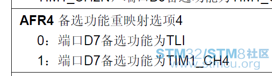

最近用到PD7作为按键引脚触发中断的问题。根据官方资料,发现PD7直接连接到TLI中断上,无法使用普通外部引脚中断。之前参照网上的例子,修改,就是出不来,按键完全没反应,进不了中断。各种修改程序,寄存器和库函数都试过就是没反应。真他妈奇怪,难道板子坏了,但是通过普通按键扫描,发现PD7引脚又是可控的。难道单单我的芯片里的TLI功能坏了。后来网上发现可能要修改optionbyte,我就死马当活马医。先试一下。根据官方的数据手册发现:
$ K6 z4 v2 l: ]* C  r7 z5 e6 o" I* ~& u8 R9 V" Z

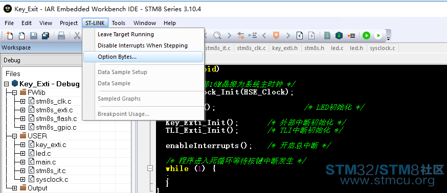

! S; W/ F- j; g( O+ M2 j. B# Z然后板和下载器电脑都连好。编程用的是IAR。
& V) Q9 s% u" ?按图找到optionbyte选项:

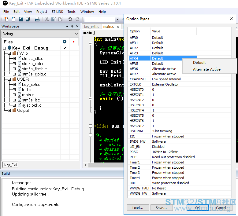

3 _: _1 M, }5 X) u; W; o" v2 J发现我的这个AFR4 对应得是Alternate Active,然后在上面右键,选择defaut:
1 l: \  q& \' a4 z, g1 X 3.png ' X8 Q! |/ C. L7 r8 E4 f. X
然后重新编译下载。( y, c' H* I+ I) j: N4 S9 u5 H
复位实验,一切OK,按键TLI中断起作用了。下面是修改的程序:  Q* v7 D7 x* q/ f
