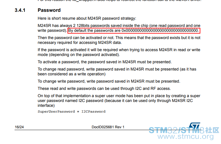

现在项目上要求把NXP公司的 CLRC663芯片用STM32来控制读写操作
有没有大佬做过这方面的移植啊,
本人对于14443A的协议看得一脸蒙蔽,求大佬们帮帮忙啊,
能读出标签的UID,
我把main函数贴出来了,这是抄的网上的代码,用这个读写NXP 的MIFARE卡没有问题(SAK=0X08);
但是只能读st公司的m24sr(14443A标准)的UID,读写数据就不行,每次执行到
phKeyStore_SetKey  成功(这个函数里面只有支持PH_KEYSTORE_KEY_TYPE_MIFARE的stwch case,其他类型的case都是空 ),但是不知道与me24sr是否符合,
之后
phalMfc_Authenticate函数执行失败,返回0x201或其他非0数值而跳出循环。
这个历程用的官方的库,实在没有办法了,又折腾了一个月了。
跪求大佬拉一波,指个路

七哥 回答时间:2018-10-18 12:26:19
别的我不懂。
刚看了手册,m24sr的默认密码是全0x00;而M1卡的默认密码不是0x00,A密码好像是全0xff,B密码不记得是不是全0xff了。
m24sr你改过密码没?如果没改的话,应该就是全0x00了。
那么换成“Key[6] = {0x00, 0x00, 0x00, 0x00, 0x00, 0x00}; ”试试。
参与人数 1蝴蝶豆 +3 收起 理由
STMCU + 3
