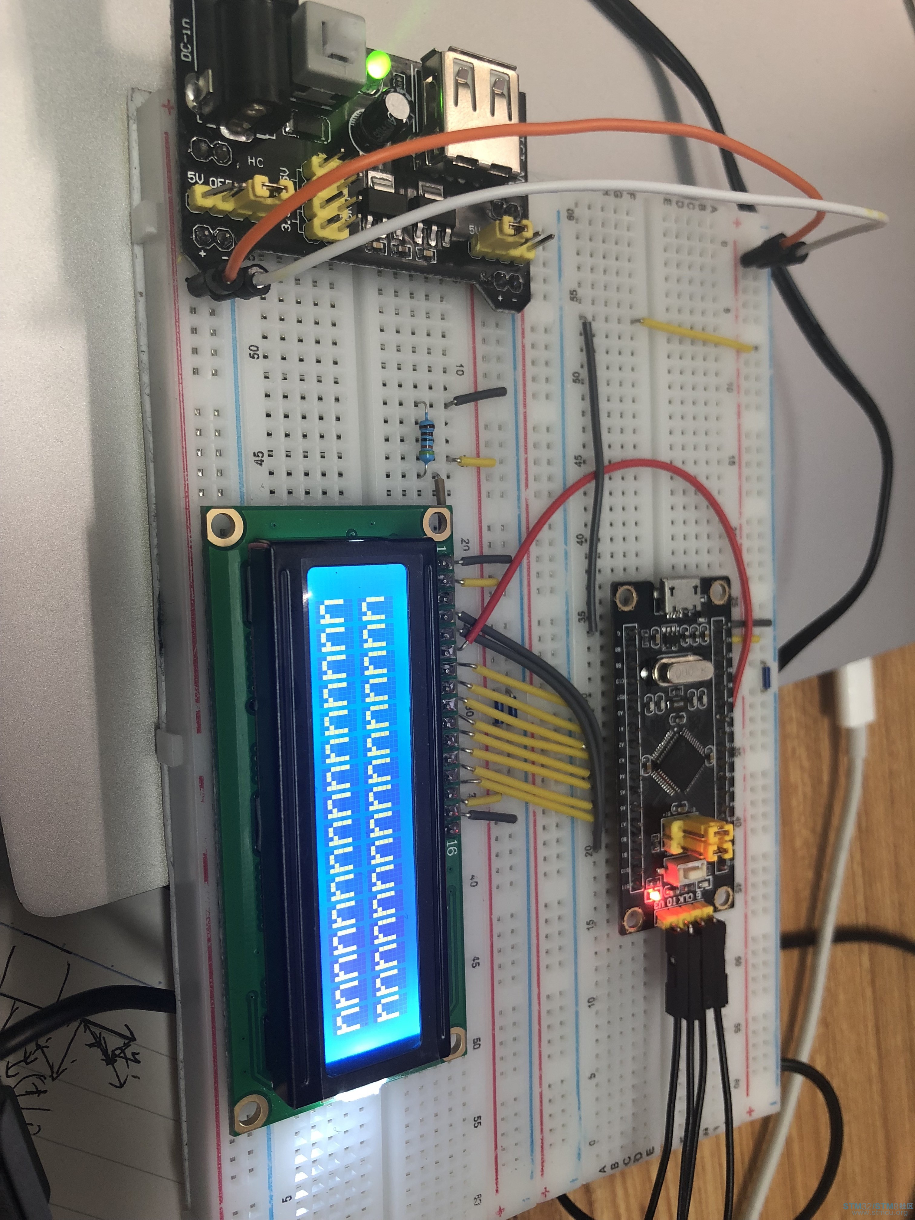

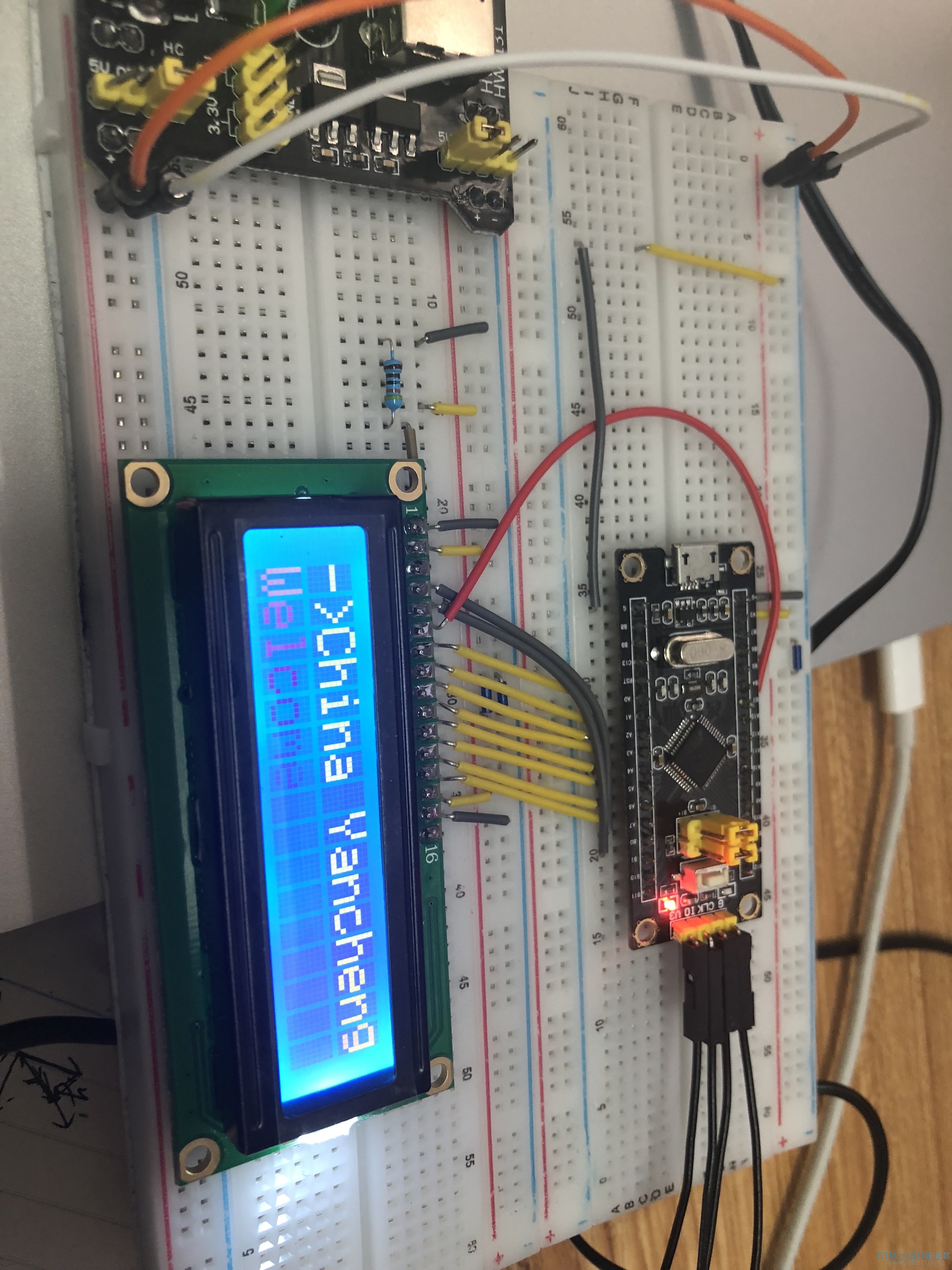

在proteus里仿真正常,但是实物上显示玩最后一个字符 u 后 还会继续显示u 。屏幕满了之后会从左上角开始 覆盖前面的字符。最后满屏都是u。

STM1024 回答时间:2018-10-18 16:42:48
for(i=0;i < 14;i++)
             Send_Dat(table2);
             delay_nms(5);
这个地方,函数Send_Dat(table2);的实参 与函数的定义不太一致,你试试使用Send_Dat(table2[i]);看看?

STM1024 回答时间:2018-10-18 17:06:04
其他地方倒是没看出明显的错误,不过要不要考虑一下Check Busy呢?

butterflyspring 回答时间:2018-10-19 09:45:26
调试看看呀,一个一个断点,看看是不是每次都发U,如是,看看是不是硬件或者设置问题.如果不是,就看看数据的指针了.
