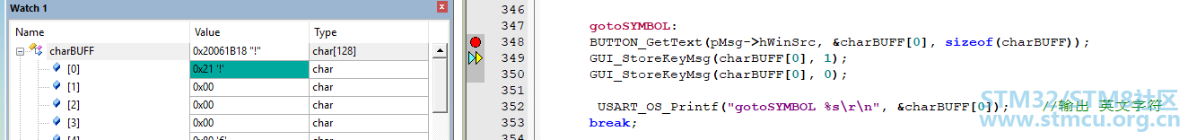

请教下使用输入法输入的内容在 EDIT 控件里面显示,唯独  !  "  这2个不能够显示出来,其他的字符都可以显示,
使用 库 STemwin v5.40
如果使用 多行文本吧输入的内容暂存并显示出来,之后按确认键 后统一发送 到 EDIT 控件上显示,此时显示任何字符都是没有问题的,
但是使用 GUI_StoreKeyMsg 这个函数吧字符 发送给 EDIT 控件的话,! " 这2个字符 不能够显示,其他字符都可以正常显示
感觉很纳闷 ??????? 这个问题是正常还是不正常啊 ?????????

仿真时,是没有错的,比如输入 ! 感叹号,数值是 0x21
这个存储到 emwin内部后,再在EDIT的控件里面显示就不行了,
但是如果使用多行文本做暂时缓存,之后再发送的话,EDIT 控件是可以显示出来的 ,现在貌似有点迷糊不知道到底是为神马呀 ??
