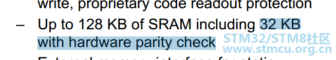

STM32 SRAM 中的 32K硬件校验的区域如何使用?
使用 STM32L476,RAM 资源 128K,其中有 96K 通用 SRAM,32K 用于硬件校验。官方描述如下:
但现在 96K 的 RAM 资源已经不能够满足使用,来请教各位,如何使用 用于硬件校验的这 32K RAM。
1. 在什么情况下可以用于通用 RAM 动态内存管理?
2. 在什么情况下不能使用?
3. 使用 DMA 的情况下,是否可以使用这 32K RAM 空间?
谢谢
