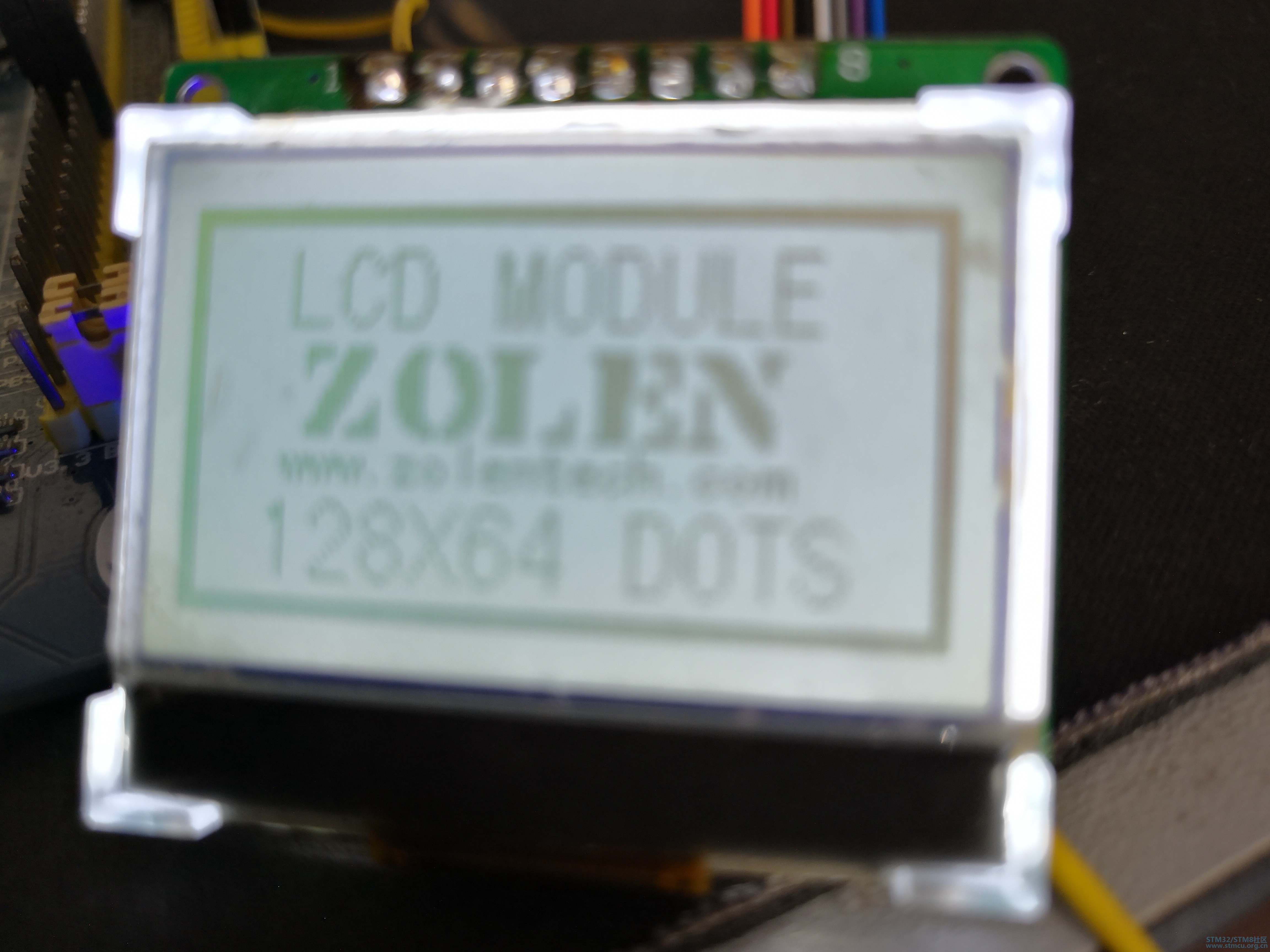

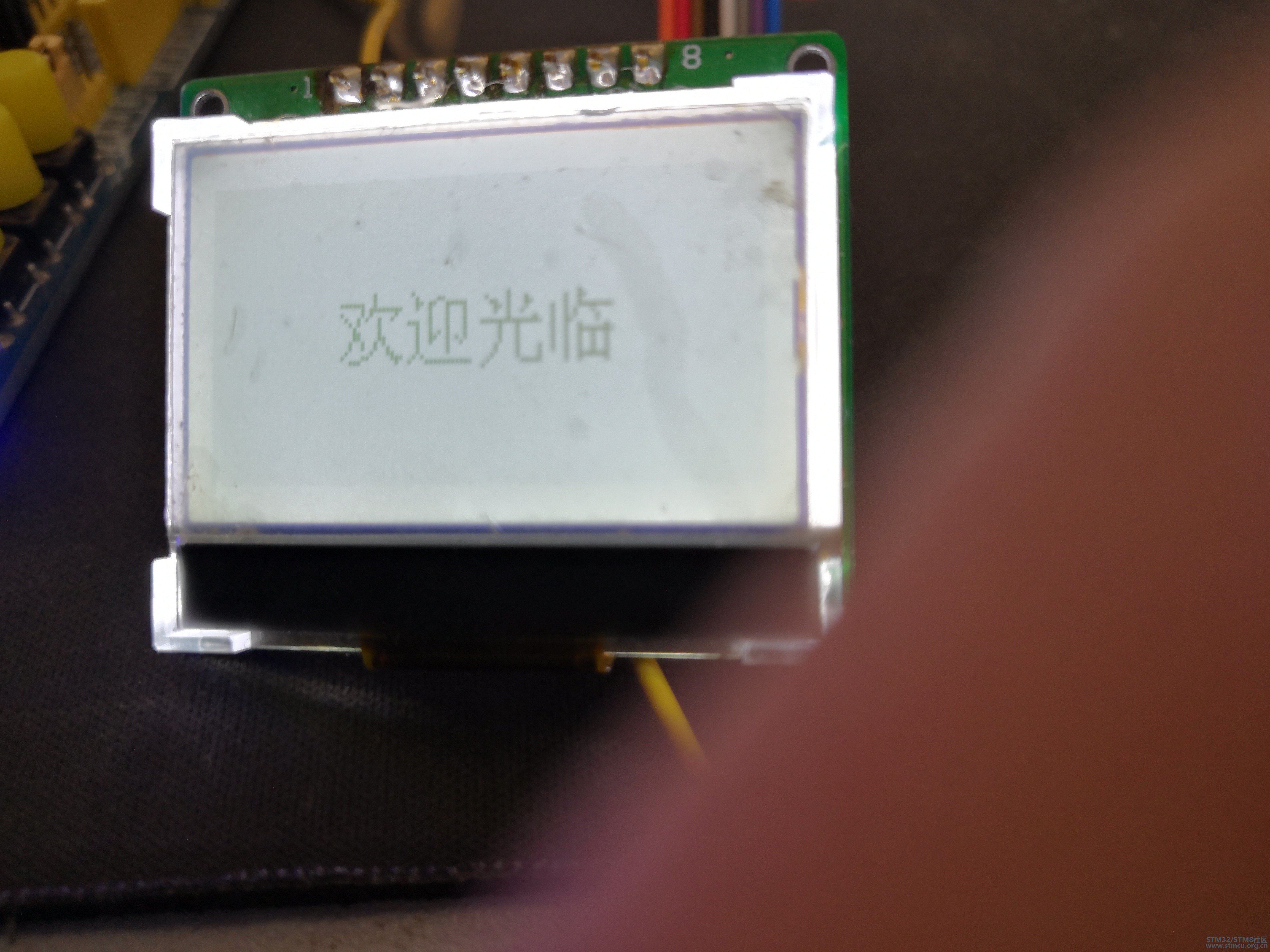

我也发个STM32和LCD12864((ST7565))的程序吧。
胤幻1988 发布时间:2018-10-24 08:57
: z' N. j0 |5 ~8 ?/ S1 c; |: ?# z$ ^
9 G4 A% F$ I% i; I最近闲来无事,翻出来2年前买的LCD12864模块(芯片ST7565).这个模块引脚分别为:  LEDA /VSS/ VDD/ SI/ SCL/ AO/ RSY /CS.用模拟SPI的方式写了程序。在原子的开发板上实验。 1.jpg 2.jpg
, H1 B6 F" Q6 w程序如下:. o( V% t# _' W4 S0 M5 o7 s7 d
STM32F103_LCD12864(ST7565)(原子板)-OK.rar (2.17 MB, 下载次数: 482)
赞 收藏 1 评论15 发布时间:2018-10-24 08:57
