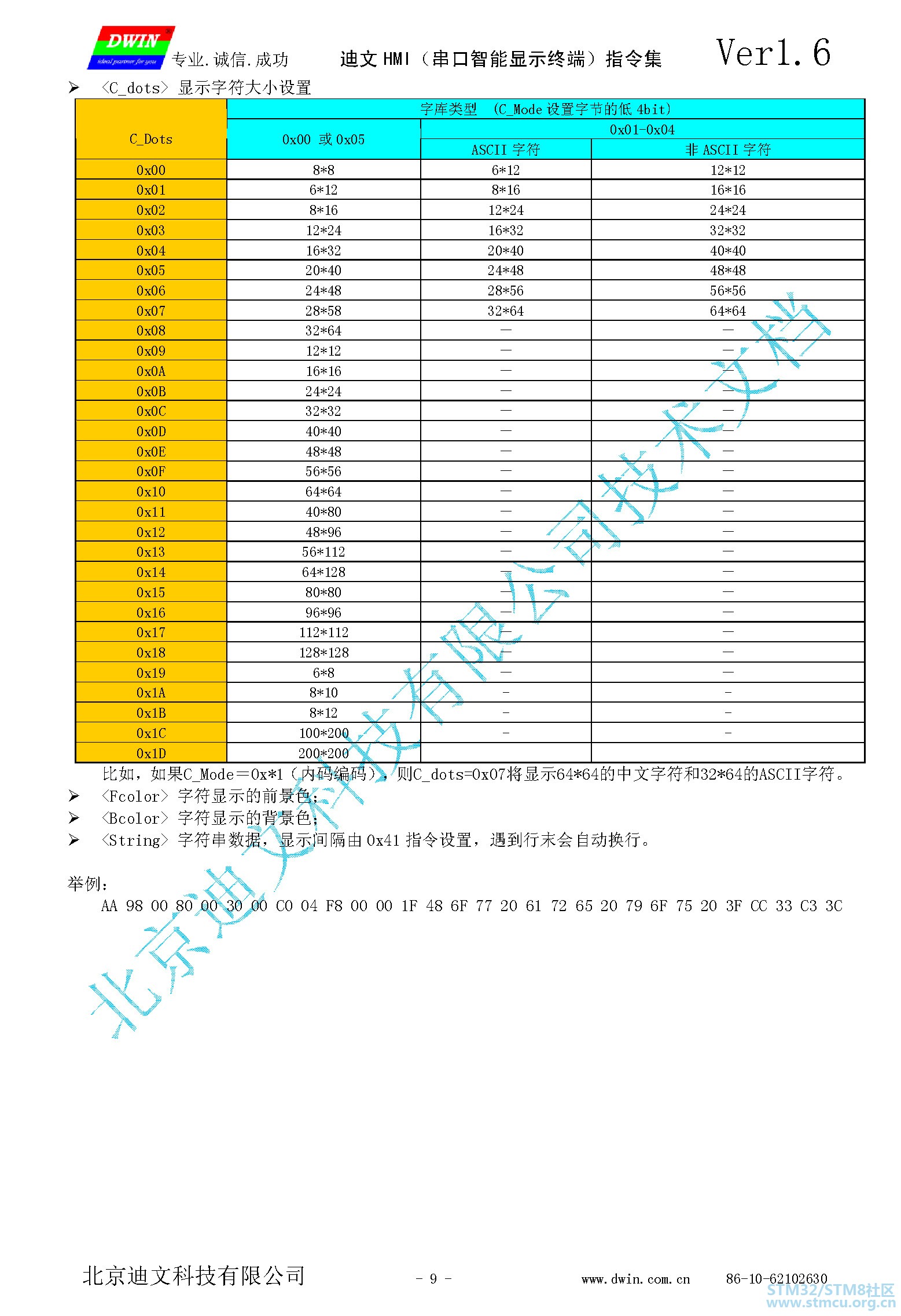

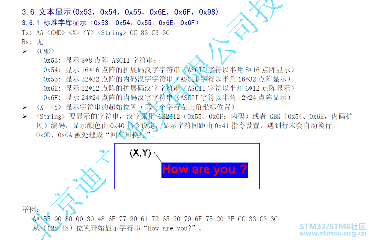

freeelectron 回答时间:2018-10-26 10:08:15
我记得迪文屏幕是串口操作的,你只要看屏幕相应的指令,通过串口送指令就可以了

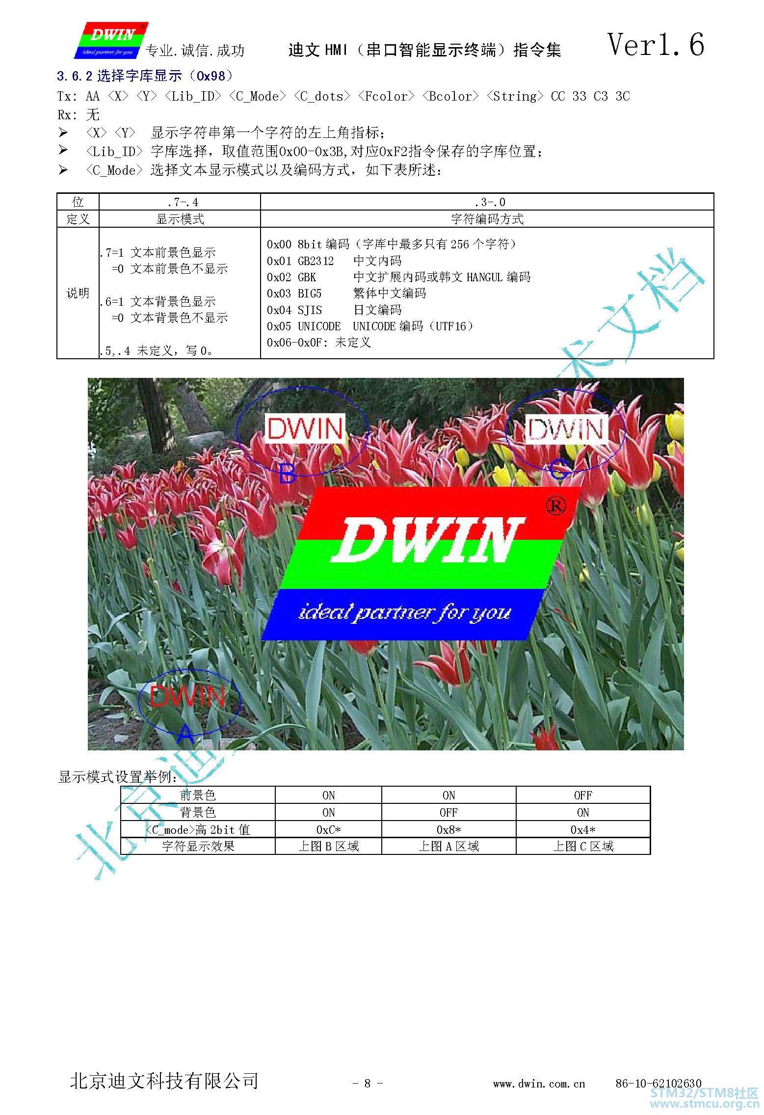

七哥 回答时间:2018-10-26 10:09:04
gmydsg 发表于 2018-10-26 09:36
嗯,是有字库的我的屏幕。不过因为我的驱动底板,需要随时通过串口2接收到上位机传输过来的数据,所以会 ...
如果是用的迪文的屏,迪文的资料还是比较全的。
我的资料比较老,是六七年前的。你需要找你对应屏的最新资料。
