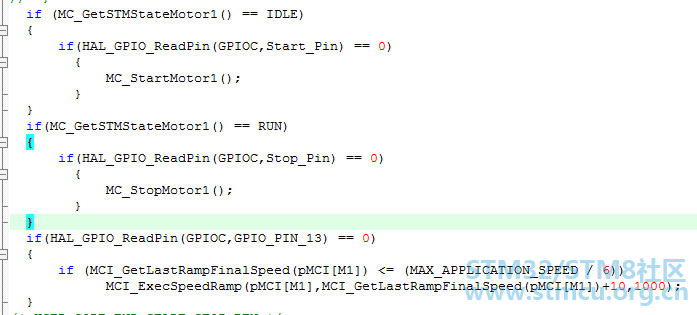

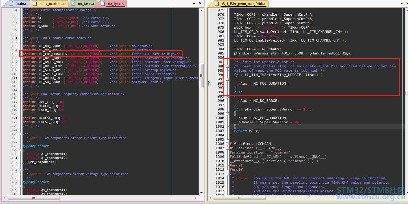

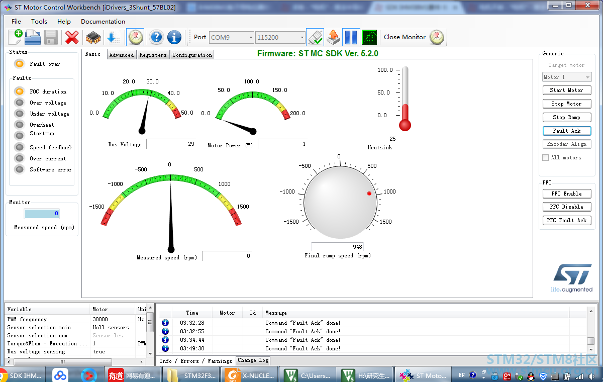

现在我在改写ST Motor WorkBench 中生成的程序,很简单的想实现一下电位器的调速,但是为啥老是报FOC duration的错误不知道为啥啊。我用按键按下有时候可以以60的速度增加,但是有时候就会出现FOC duration的错误。所以想问一下大神们有人遇到过这个问题吗?   有没有人实现过电位器调速的功能啊。求各位大神不吝赐教,谢谢了。
改写的部分程序
改写的部分程序
出现FOC duration的错误截图
出现FOC duration的错误截图

从代码角度看应该是你用电位器调节时,数据更新频率太高了
