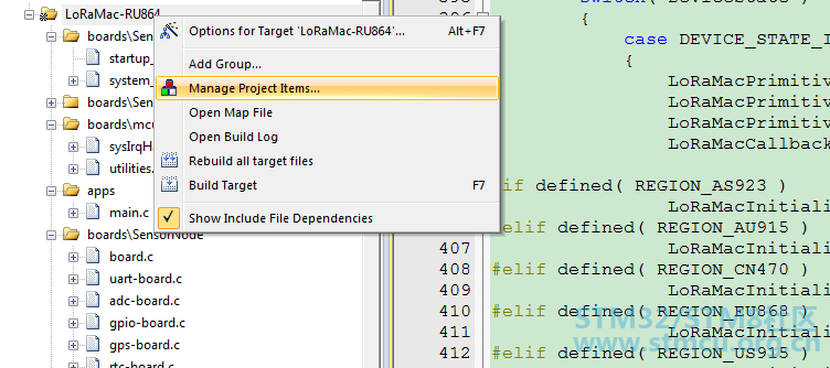

  当然,我们可以把这些文件在复制一遍重新建一个工程也可以,但这样就显得有些冗余。看到LoRaWAN官方的节点代码里面,一个工程下有多个target,不同的target用到不同的文件用宏定义的方式来区别。
1.png , F$ t  }8 l% o6 L, K0 N5 D+ a
    ( H8 [* \! ~! j2 @2 S# A
自己尝试了一下,分享出来。
* _% S& T+ z- w" Y

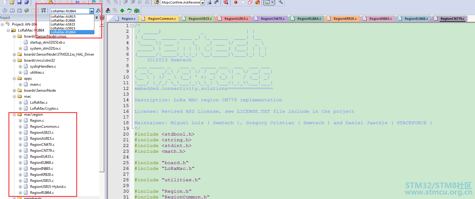

1、打开,Mange Project Items…
) j7 }, L4 [4 w, Z- E2 A: J
0 F5 W9 ?( q* U
  J& u; `1 k( t" c7 a: ?5 Y

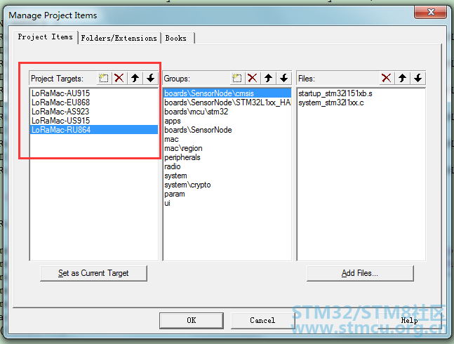

2、增加不同的Project Targets
3.png 1 @7 g1 Y1 X, x
; L& Q2 D( n( z/ ~! e( U- F8 Y

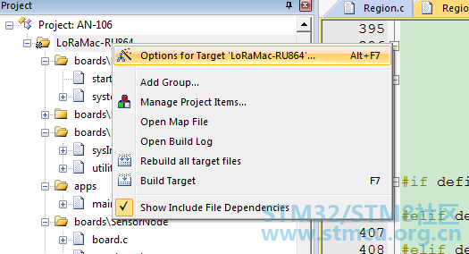

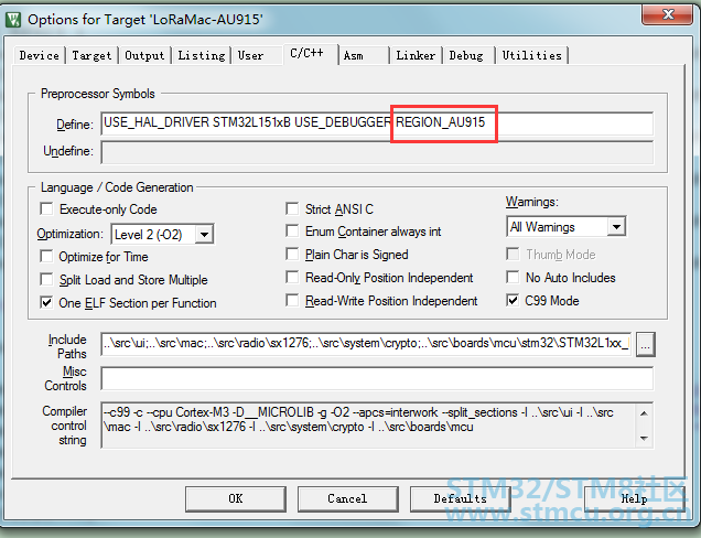

3、打开“options for Target‘LoRaMac-RU864’…”针对不同的target,可以设置不同的参数% J* Q( p  i  ^' P' L! z, `
# |; L& P) ]0 x6 Z9 s, D
' ]" W/ X- e; K
4、设置不同的宏定义,生成的hex文件的名称、obj以及lst文件的路径等

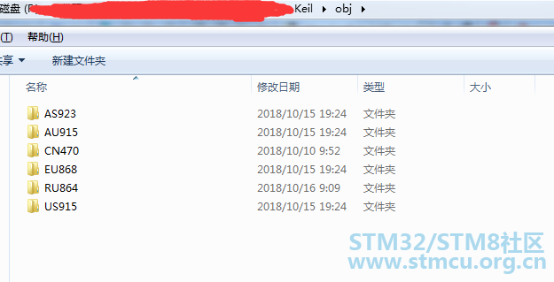

5、obj文件夹分不同的target
/ s- y( D& N  `" w4 @3 f6 I" I

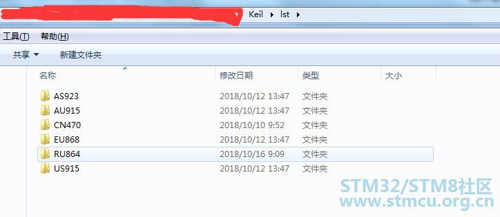

6、lst文件夹分不同的target% B& t) |5 z3 `5 ]
2 w* B: g, Y  w7 [, t7 v

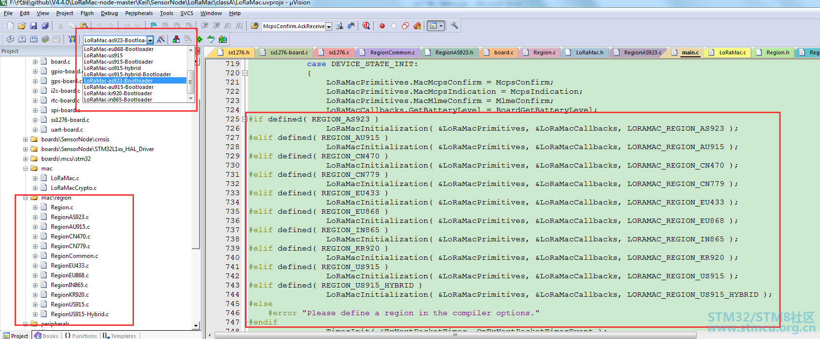

7、单个工程下多个target共存
1 T1 `. y1 Y0 I7 B
